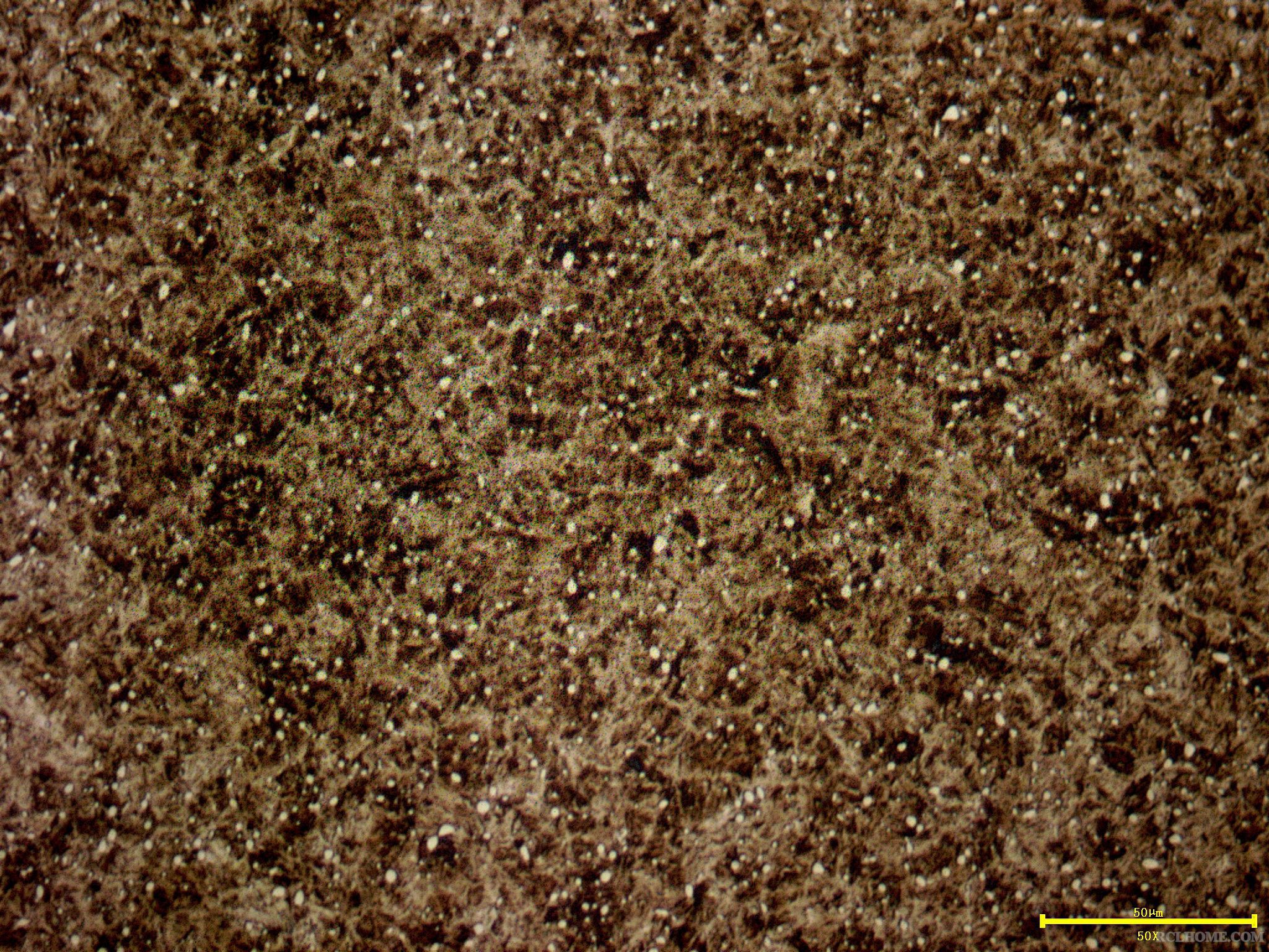

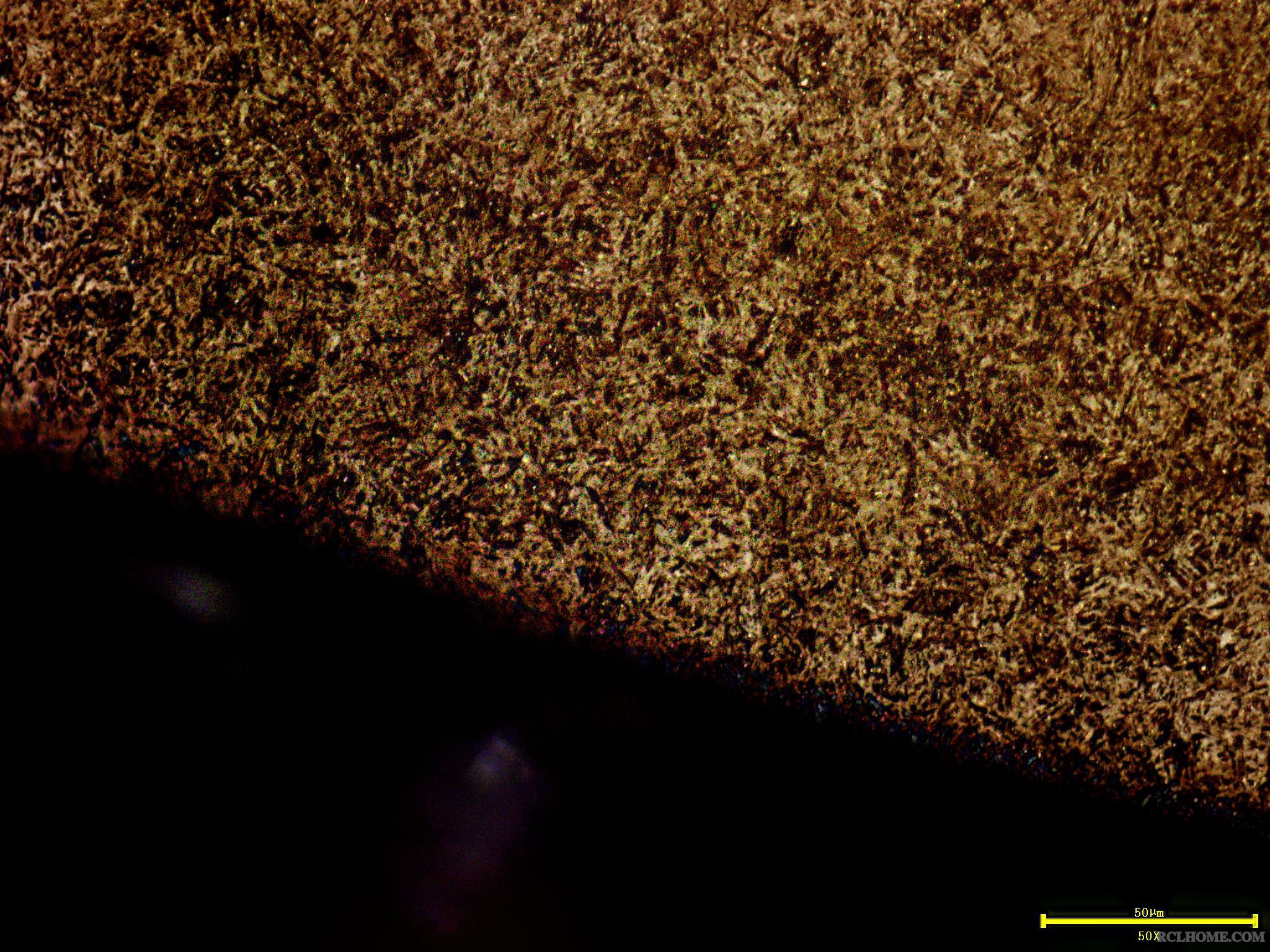

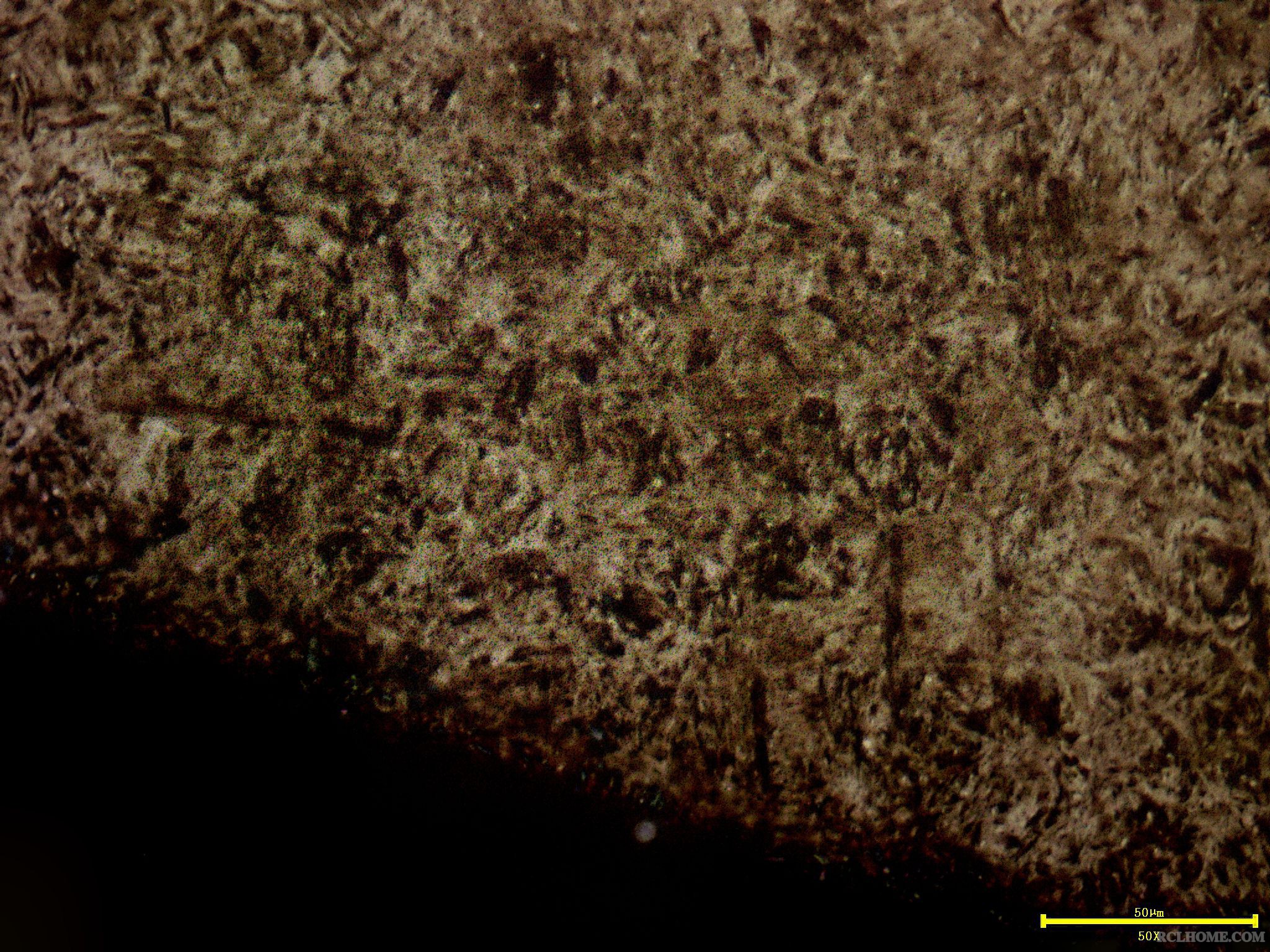

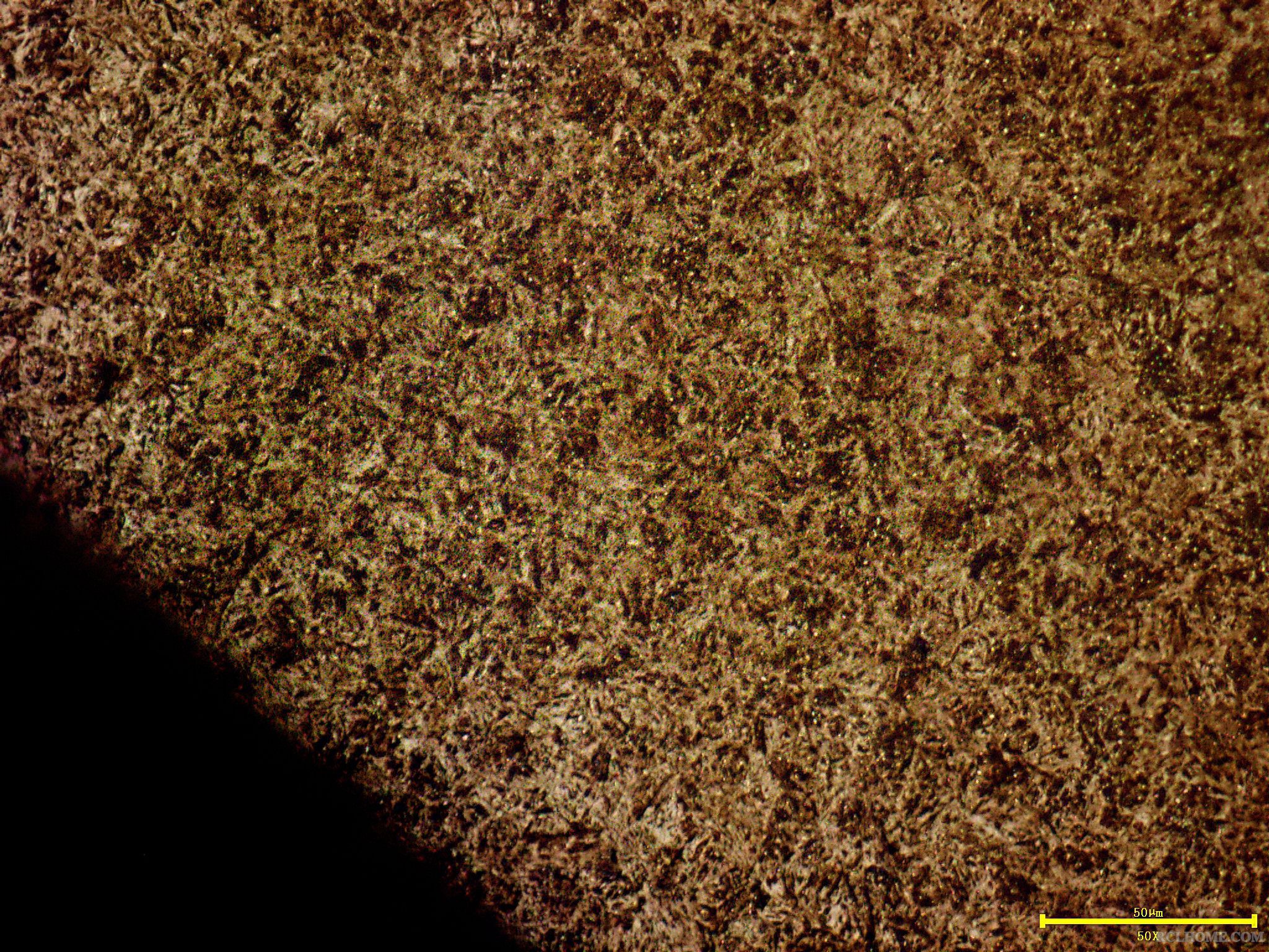

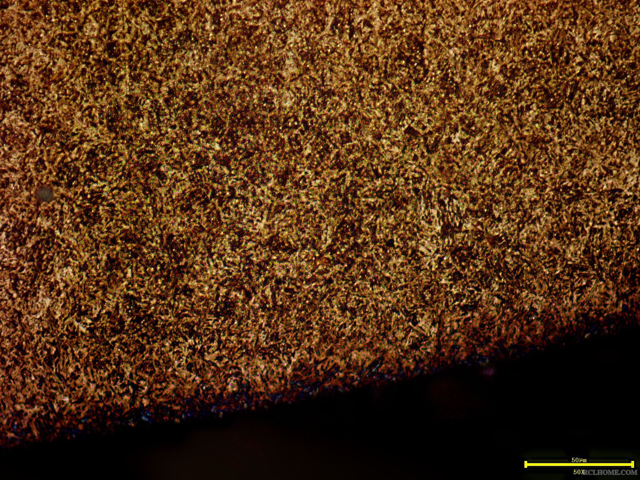

各位高手 帮我看下是否脱碳了,帮我说明下组织情况,我自认为是贫碳了
表面组织
表面组织
心部组织
心部组织

发表于 2017-3-28 17:07:46 | 显示全部楼层
我认为还好,没有明显的脱碳,正常

 楼主| 发表于 2017-3-28 17:11:29 | 显示全部楼层
Abo 发表于 2017-3-28 17:07
我认为还好,没有明显的脱碳,正常
硬度是低了 碳化物也比心部明显少

发表于 2017-3-28 17:17:02 | 显示全部楼层
wlmling 发表于 2017-3-28 17:11
硬度是低了 碳化物也比心部明显少
那可以打光谱,达到要求就好,我之前在主机厂接触过好的轴承钢,我觉得你做的还可以。

 楼主| 发表于 2017-3-28 18:50:27 | 显示全部楼层
Abo 发表于 2017-3-28 17:17
那可以打光谱,达到要求就好,我之前在主机厂接触过好的轴承钢,我觉得你做的还可以。 ...
你看这个脱贫碳图谱和我做的那个多像啊
发表于 2017-3-28 19:42:44 | 显示全部楼层
应该是现在100×下看吧!!!!

发表于 2017-3-28 20:53:28 | 显示全部楼层
wlmling 发表于 2017-3-28 20:11
大神们速速来教育我,特别急急
没看出来脱碳。成品钢球成品前最后一道工序是研磨吧??

发表于 2017-3-28 20:54:35 来自手机 | 显示全部楼层
没有看到脱碳层啊!硬度低,具体低到多少了?

 楼主| 发表于 2017-3-28 22:05:35 来自手机 | 显示全部楼层
这都没看出脱碳啊

 楼主| 发表于 2017-3-28 22:06:36 来自手机 | 显示全部楼层
表面碳化物明显比心部少很多

 楼主| 发表于 2017-3-29 08:05:28 | 显示全部楼层
心沐长风A 发表于 2017-3-29 07:12
表面少很多,那是不是说明还是有碳化物的。
一点点 非常细小 心部碳化物就大很多 比较多

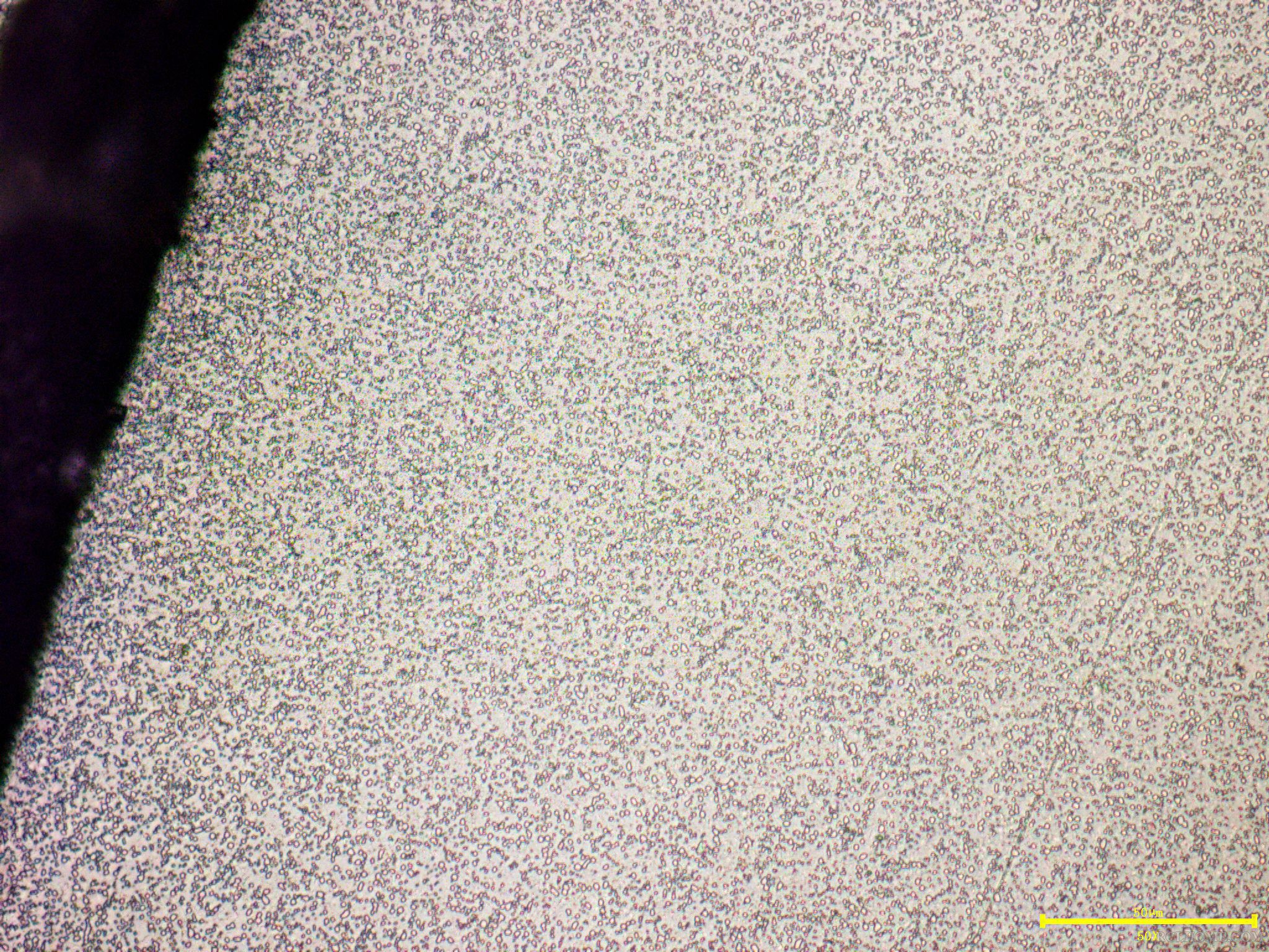

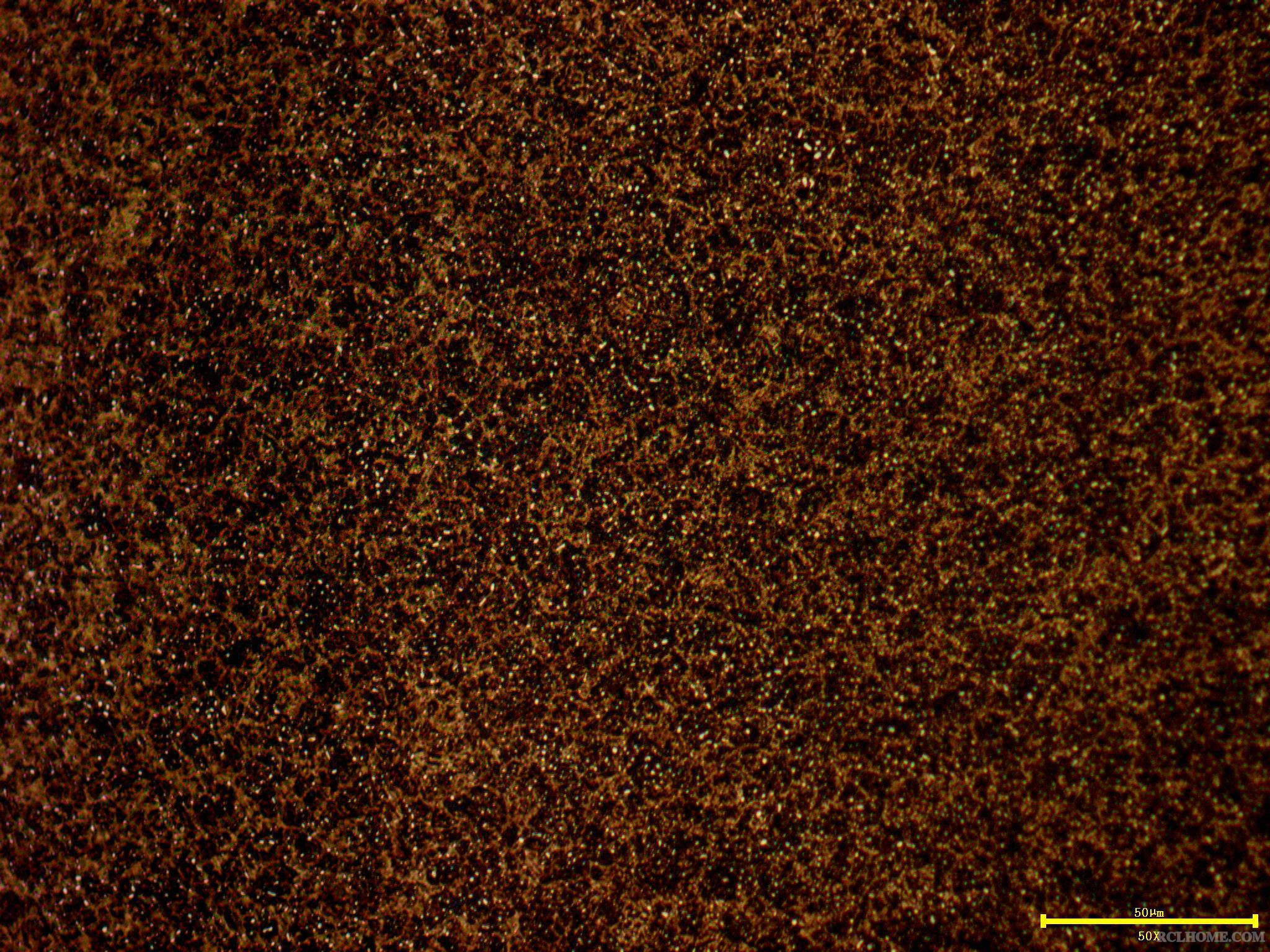

 楼主| 发表于 2017-3-29 08:10:02 | 显示全部楼层
或许1000倍看明显点。1000倍下表面白亮点明显很少,心部就多。如果按照标准图谱比较表面的金相是部合格了
1000倍表面
1000倍表面
1000倍心部
1000倍心部

发表于 2017-3-29 09:03:54 | 显示全部楼层
表面组织过粗,个人认为排除了真实炉生产的原因,很有可能是高温进炉所致,也不叫贫碳,而是碳化物的溶解,所以看起来数量是少了。仅供参考,事实还需要调查真相。

 楼主| 发表于 2017-3-29 10:50:00 | 显示全部楼层
还有没有大神有不同观点的 求赐教 。表面硬度大概684HV  心部814HV 我们公司的要求是810HV以上的硬度
发表于 2017-3-29 12:08:51 | 显示全部楼层
微脱碳是肯定的。
楼主判断是对的,表面的残留碳化物和心部比较,明显数量少,尺寸小。
发表于 2017-3-29 13:19:20 | 显示全部楼层
根本原因应该是炉子的碳势低了,840C加热的话,真实碳势在0.7%左右应该就可以避免这种情况发生。

发表于 2017-3-29 14:43:03 | 显示全部楼层
还是在加热保温过程中,需要气氛保护,我们一般通甲醇保护,在多用炉生产。淬火使用快速油

 楼主| 发表于 2017-3-29 14:52:46 | 显示全部楼层
zxcvbnm. 发表于 2017-3-29 14:43
还是在加热保温过程中,需要气氛保护,我们一般通甲醇保护,在多用炉生产。淬火使用快速油 ...
我们也是甲醇保护 和你们一样

发表于 2017-3-29 17:27:42 | 显示全部楼层
aaron01 发表于 2017-3-29 12:08
微脱碳是肯定的。
楼主判断是对的,表面的残留碳化物和心部比较,明显数量少,尺寸小。 ...
呵呵,脱碳不可能脱球状碳化物。
好么,如果真找不到病根,不妨想想这种可能。或者做故障重现性分析。

发表于 2017-3-30 08:03:19 | 显示全部楼层
0.55左右碳势,不会脱碳到用户不接受

发表于 2017-3-30 10:36:44 | 显示全部楼层
GCr15是过共析钢,在830-850度奥氏体化时,碳化物部分溶解到奥氏体里,会保留少量未溶的碳化物。如果继续升高温度到880-900度范围,碳化物会全部溶解。
在830-850的正常加热温度保温后淬火,如果表面碳化物变大,数量变多,说明加热时的气氛是渗碳气氛,气氛和钢的表面发生的反应让零件表面增碳,反之,淬火表面组织如果观察到碳化物数量比心部少,个头也细小,则说明有表面脱碳了,气氛碳势低,很容易出现此种情况。
这很好理解啊。

发表于 2017-3-30 10:56:56 | 显示全部楼层
wlmling 发表于 2017-3-30 10:51
我就问下这算不算脱碳了
我认为不是脱碳,好好查一下你的设备,回火炉和淬火炉的温度和回火时间
发表于 2017-3-30 10:57:07 | 显示全部楼层
既然你都懂了,那有什么不好理解的?我不明白哪里让你那么纠结?
表面碳化物少,心部碳化物多,不是脱碳是什么?
奥氏体转变,是碳化物溶解过程,在奥氏体区的某一个温度下,碳化物溶解度的溶解度是有极限的,奥氏体含碳量超过这个极限,就会保留未溶的碳化物,形成奥氏体和碳化物的混合组织;低于这个极限就是全溶,得到单相奥氏体。
如果奥氏体的成分表面和心部不一样,自然在碳化物的数量和个头上有差别喽。
发表于 2017-3-30 11:04:17 | 显示全部楼层
这个脱碳不是我们说的原材料脱碳,是在淬火的奥氏体化的过程和保温过程里脱碳的,根本原因是淬火时炉子的气氛碳势低了。
如果你在这种温度和气氛条件下保温更长时间,表面就看不到碳化物了。也就是说,心部在这个温度下还是两相组织,表面已经快成单相奥氏体组织了。

发表于 2017-3-30 11:46:08 来自手机 | 显示全部楼层
aaron01 发表于 2017-3-30 11:04
这个脱碳不是我们说的原材料脱碳,是在淬火的奥氏体化的过程和保温过程里脱碳的,根本原因是淬火时炉子的气 ...
严工,是否可以这样理解,轴承钢在加热湛火的过程中,因炉内保护气氛的碳势低了,造成产品表面的碳含量降低,而产品表面的碳含量降低,意味着奥氏体化的温度降低,如果还按照产品芯部成份的奥化温度来加热的话,表面的奥化温度明显高了,其融碳极限发生了变化,变的更大了。

在奥氏体区某一温度下,GCr15饱和溶解度打比方说是0.7%,那么1.0%的含碳量的奥氏体必然会有残留碳化物不溶于奥氏体,其量也是可以用用杠杆原理进行计算的。如果局部奥氏体含碳量出于某种原因下降,那么按照杠杆原理,此区域内的残留碳化物的量必然也下降,如果含碳量降到0.7%以下,就会形成奥氏体单相了。
发表于 2017-3-30 12:02:06 | 显示全部楼层
至于为什么说在GCr15淬火温度范围,奥氏体溶碳极限在0.7%左右呢?这个问题其实论坛里早就讨论过了,
参见这个帖子: http://www.rclhome.com/forum.php ... 2646&fromuid=17

发表于 2017-3-30 13:05:47 | 显示全部楼层
如果这个6.35 mm直径的钢球的奥氏体化温度再提高5~10摄氏度,那么芯部组织会怎么样?
发表于 2017-3-30 13:13:56 | 显示全部楼层
cnszgong 发表于 2017-3-30 13:05
如果这个6.35 mm直径的钢球的奥氏体化温度再提高5~10摄氏度,那么芯部组织会怎么样? ...
做个试验看看,在已知原奥氏体化温度的情况下,适当提高奥氏体化温度5~10摄氏度。然后检测钢球中心的金相组织情况。之所以检测钢球中心,是因为钢球中心不会因炉内气氛碳势过高或过低造成增碳或脱碳的情况。

GCr15材料我做过更高温度的淬火试验的,900度加热保温的话,碳化物全溶,马氏体粗大,残奥量很多,和常规低碳合金钢渗碳淬火表面组织接近。
840C做的结果是隐针马氏体,加点状碳化物,基本看不到残奥。
