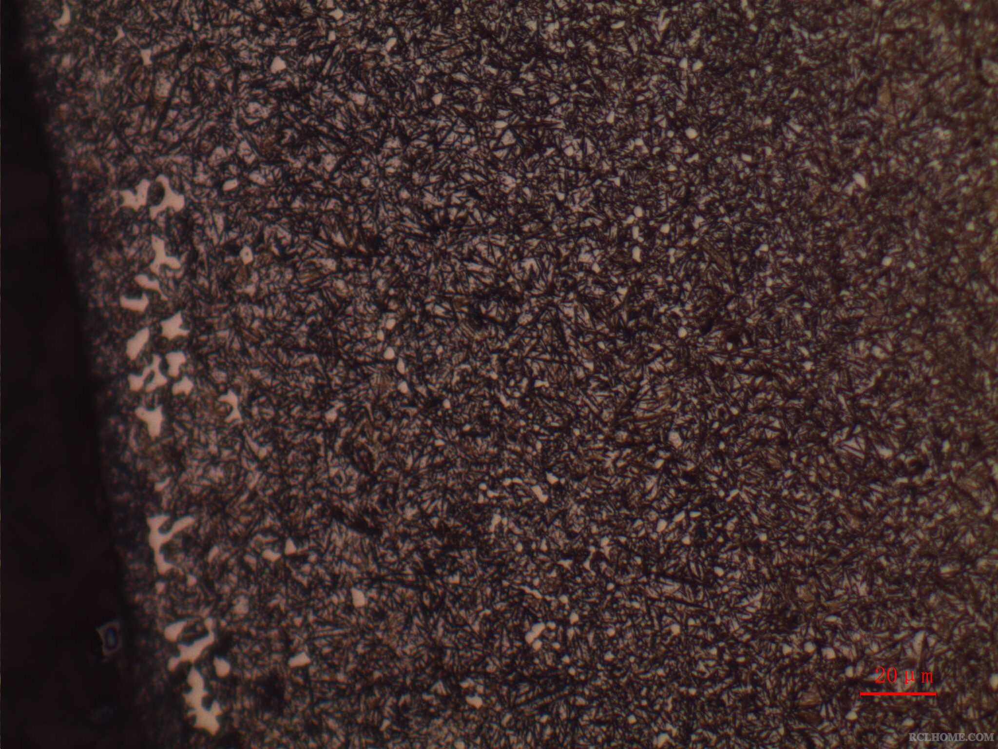

上面两张照片是轴承套圈碳氮共渗的表面金相,请大家讨论一下金相!
发表于 2017-3-29 15:18:41 | 显示全部楼层
个人感觉温度有点高,对性能未必好。
另外,氨气可以给多点。

 楼主| 发表于 2017-3-29 15:19:47 | 显示全部楼层
这个是残奥还是脱碳了?
42
42
发表于 2017-3-29 15:34:44 | 显示全部楼层
温度是不是有点高了? 我不太懂标尺,是不是100和400或500倍? 如果是的话,你这个图2都能见马氏体了,我觉得温度高了。
发表于 2017-3-29 15:37:23 | 显示全部楼层
甫儒 发表于 2017-3-29 15:19
这个是残奥还是脱碳了?
最外面的大颗粒是渗碳长大的碳化物。
签到天数: 6 天
69
69
发表于 2017-3-29 23:25:35 | 显示全部楼层
表面就碳化物块状,剩下的是残奥。应该是温度高,时间长。气氛浓造成的

发表于 2017-3-30 10:49:47 | 显示全部楼层
应该是残奥比较多,马氏体比较粗

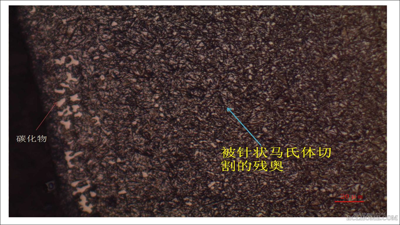

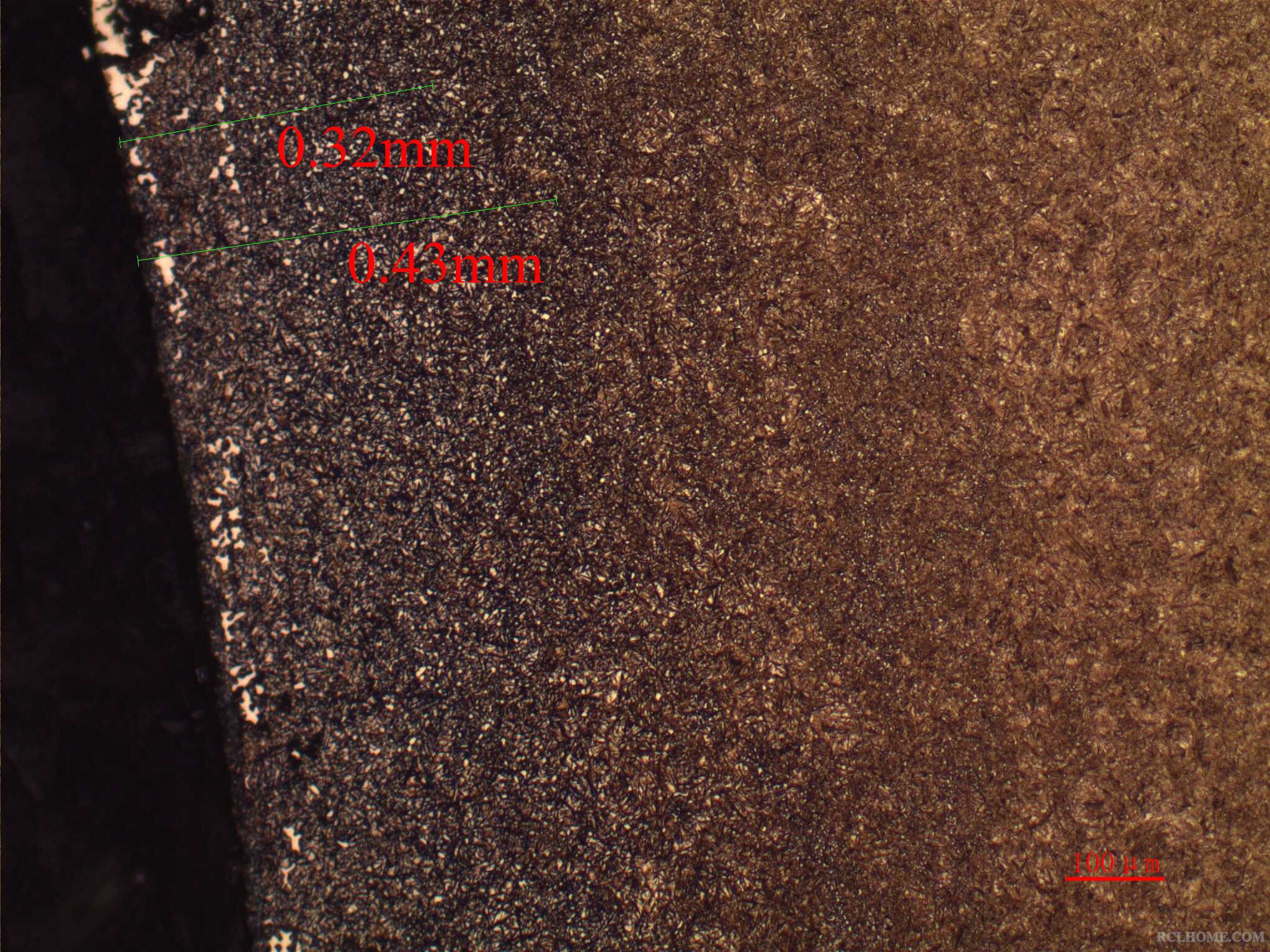

几年前我做过的GCr15碳氮共渗的金相情况:

发表于 2017-4-11 13:16:44 | 显示全部楼层
请铁匠指点   为何标两个物理长度呀(0.478mm/0.068mm)   此中有何深意
发表于 2017-4-11 13:31:45 | 显示全部楼层
图片用金相法来评价渗层的:
从碳化物的数量来评价,总渗层深度0.478mm。
在表面有一个碳化物变少的薄层,这一层的厚度是0.068mm。

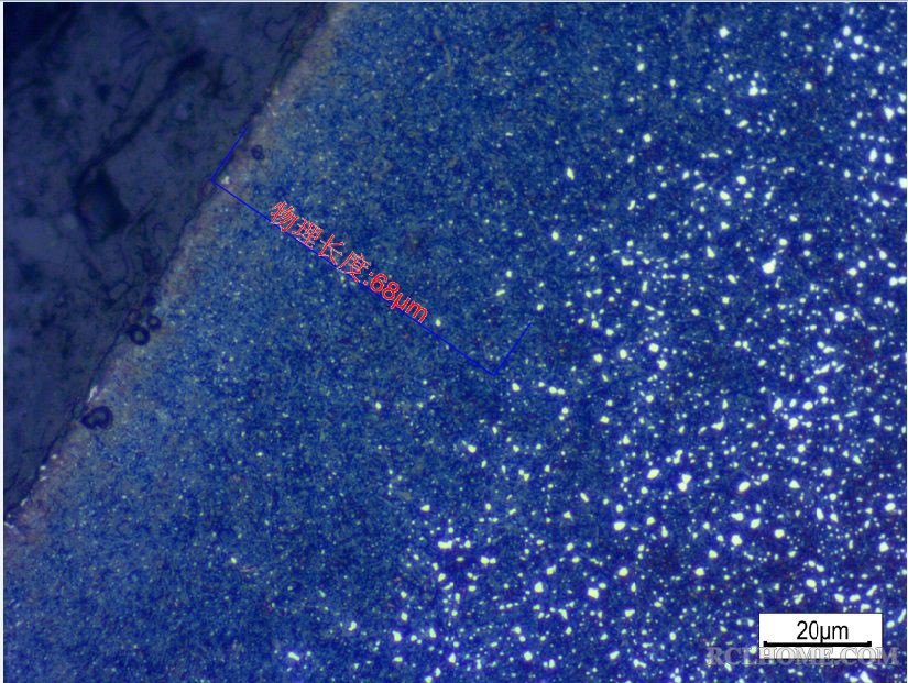

发表于 2017-4-11 16:35:36 | 显示全部楼层
东方 发表于 2017-4-11 16:29
谢谢指点   碳化物变少的薄层是有要求吗    是否可以避免此层出现
最外面的68微米的一层是硬度最高的,SKF标准里把它叫作无碳化物层。(shallow free carbide layer)
想想看,为什么会出现这种情况?
签到天数: 2477 天
3417
19667
发表于 2017-4-11 16:39:58 | 显示全部楼层
想想 ...
想了很久   您的意思那就是特别需要这层组织了
表面氮含量高    碳化物都溶进去了   是否可以这样理解   但您的图片看不到残奥
发表于 2017-4-11 16:49:06 | 显示全部楼层
表面氮含量高    碳化物都溶进去了   是否可以这样理解    ...
是的,氮是扩大奥氏体区元素,氮的渗入使得最表面的奥氏体溶碳能力提高,所以在那区域里碳化物几乎没有了。这层组织就是碳氮原子间隙固溶的隐针马氏体的回火组织。
为什么会没有残奥,这也是有讲究的,嘿嘿。可以继续猜猜看。

铁匠的作品确实不简单呀   您后期淬火降温降碳氮含量了吗?  再问次表层碳化物多是析出的还是长大的?
发表于 2017-4-11 17:01:42 | 显示全部楼层
东方 发表于 2017-4-11 16:53
铁匠的作品确实不简单呀   您后期淬火降温降碳氮含量了吗?  再问次表层碳化物多是析出的还是长大的?    ...
碳化物全部都是长大的,和心部比,明显个头大,数量多。
这个金相显示的残奥小于5%,显微镜下没法测,客户去做X射线衍射定量分析的,实测是2%-3%。

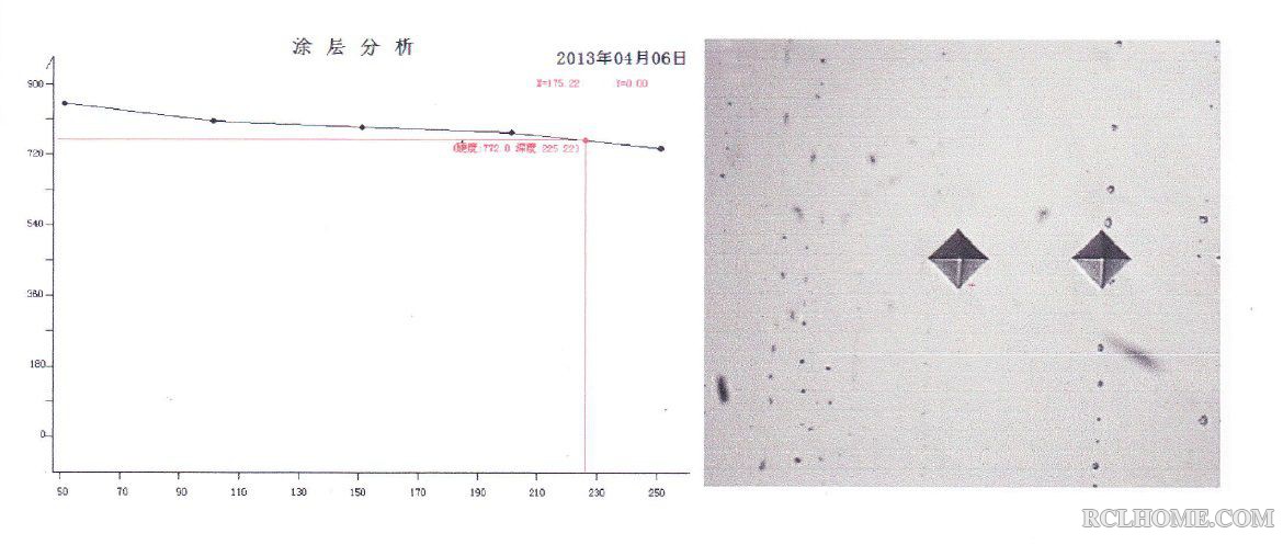

回火后的硬度曲线是这样的:
签到天数: 2477 天
3417
19667
发表于 2017-4-12 10:14:04 | 显示全部楼层
aaron01 发表于 2017-4-12 10:09
这个处理后的感觉就是回火回不动,还好是这样,才能用较高的温度把残奥都消灭掉了。
回火后的硬度曲线是 ...
谢谢   大体明白了    受教了
