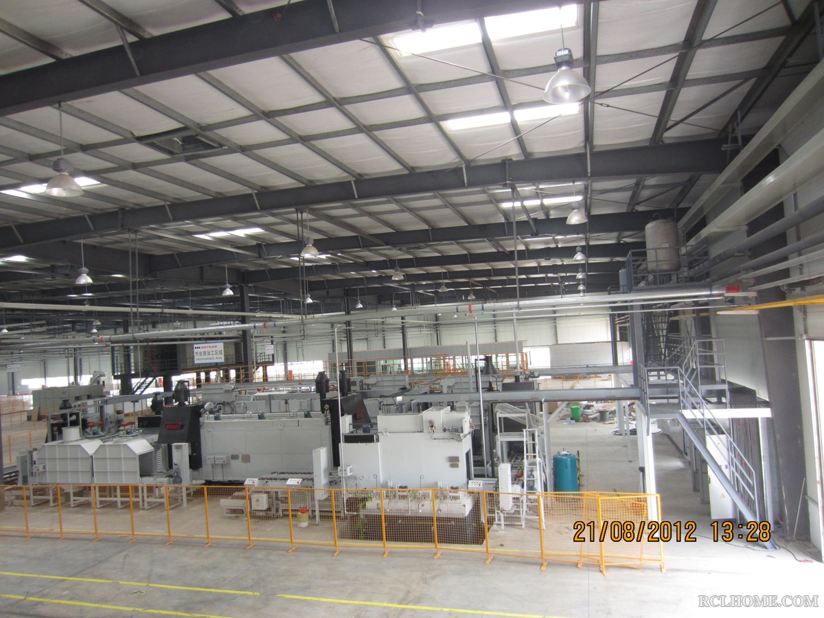

现场放置的甲醇罐,丙酮罐位置参考!

发表于 2013-3-20 13:01:50 | 显示全部楼层
穷开心 发表于 2013-3-20 12:37
高这是个新厂房吧!在消防方面审查通过了嘛?
这个图是去年8月份拍的.厂房高度9米,屋顶建筑材料还真不知道.肯定是没有问题,正规设计单位,施工单位.具体事情基建部,质安部负责.省发改国家发改委立项通过,省环评,省安评都通过.(具体金额超过多少多少亿,就不是市环评,市安评而要省级评了)
