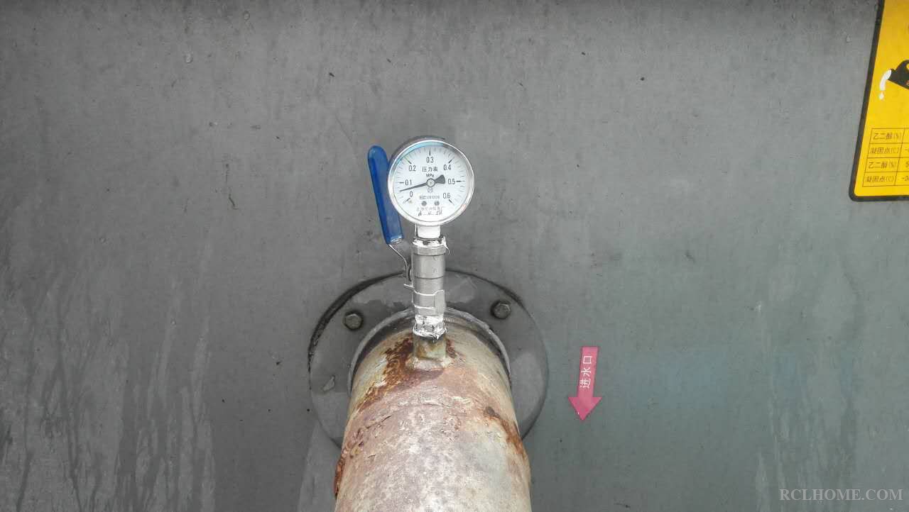

       我们的冷却塔里面的一路管道,水柱能蹦3米多高,但是我安装的压力表却只测到0.06Mpa;
我感觉这里不是很对劲,我换了新的压力表和换了正在使用的压力表,测出来的压力也是0.06左右。

这个很好理解,0.1MPa为我们常说的1公斤压力,也就是一个大气压,也近似10米的水柱(真空状态),如果不考虑阻力和重力等因素,0.06MPa的压力应该蹦出6米高的水柱,但有了其他力的影响之后,蹦3米多高也是正常。

0.06Mpa能蹦 3M多是正常的啊?我没试过哇。

你可以试一下,1米的水柱压力是0.01MPa,6米的水柱压力是0.06MPa。
