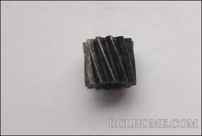

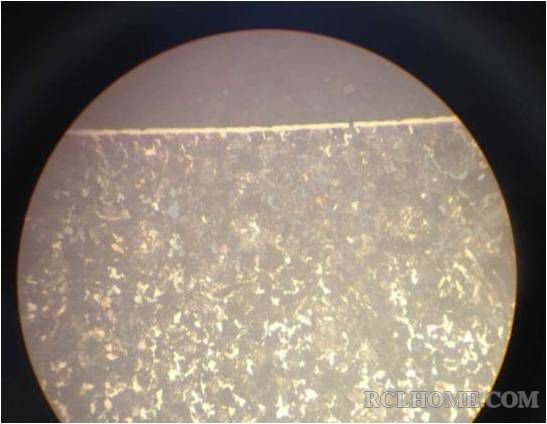

材料40Cr,先调质 后加工 最后0.12mm深度软氮,实际测得 基体调质组织很差,氮化层硬度500-530左右,疏松严重。是热处理参数没有保证的问题,还是工艺制定不适合该零件——热处理新人。

发表于 2017-4-14 10:09:27 | 显示全部楼层
洗干净了吗

 楼主| 发表于 2017-4-14 10:12:00 | 显示全部楼层
显微镜有点差

发表于 2017-4-14 10:15:39 | 显示全部楼层
不是说显微镜    第二张照片外观不是银灰色呀

 楼主| 发表于 2017-4-14 10:24:48 | 显示全部楼层
表面磷化过
发表于 2017-4-14 10:25:34 | 显示全部楼层
为什么说疏松严重啊? 照片显示的疏松并不严重。

 楼主| 发表于 2017-4-14 10:28:30 | 显示全部楼层
这张是最好的一个面

谢谢版主,根据GB11354-2005,对渗氮前基体组织的要求,铁素体≥25%已经为最差级别了。是不是小薄的齿轮难调?
发表于 2017-4-14 10:56:30 | 显示全部楼层
小黄蜂 发表于 2017-4-14 10:52
谢谢版主,根据GB11354-2005,对渗氮前基体组织的要求,铁素体≥25%已经为最差级别了。是不是小薄的齿轮 ...
你的图片不是很清楚,我怀疑是没做调质,可能是正火态或者退火态的,才会有那么多铁素体,能给张100倍的心部组织照片吗?
如果是调质的话,零件截面越小,越不容易在淬火时候出现铁素体。
不过我认为做不做调质,应该不是氮化后表面硬度偏低的主要原因,没做调质可能变形会大点,但是表面硬度应该更高才对。

 楼主| 发表于 2017-4-14 11:13:26 | 显示全部楼层
图片我不会发,是否调质这个我看的出来,但是估计是淬火温度不足,还有未溶铁素体,但这么小的零件不应该淬不透啊。C:\Documents and Settings\Administrator\桌面

发表于 2017-4-14 12:06:47 | 显示全部楼层
确实是先共析铁素体,应该是淬火转移得慢了,零件入油前的温度已经降得太低了,发生了先共析转变。

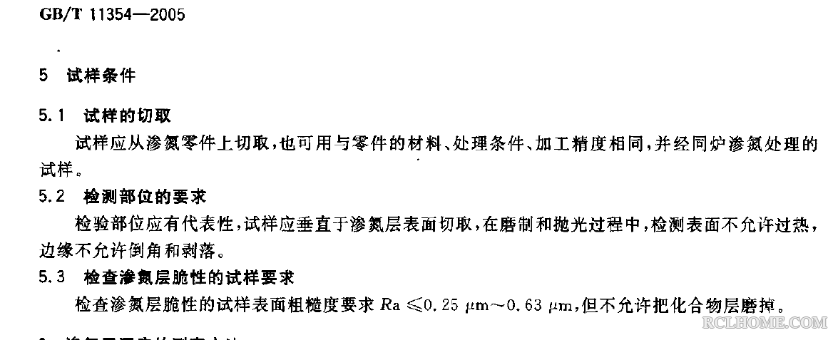

1492139815(16.png 严工,为什么标准上的制样是这样的 ,和热友说的表面打不一样,我看打渗氮脆性是表面用10kgf或5kgf打的。
发表于 2017-4-14 13:17:43 | 显示全部楼层
小黄蜂 发表于 2017-4-14 12:50
严工,为什么标准上的制样是这样的 ,和热友说的表面打不一样,我看打渗氮脆性是表面用10kgf或5kgf打的。 ...
GB/T 11354 根本没有说表面硬度怎么打。
检测项目里面木有表面硬度。
