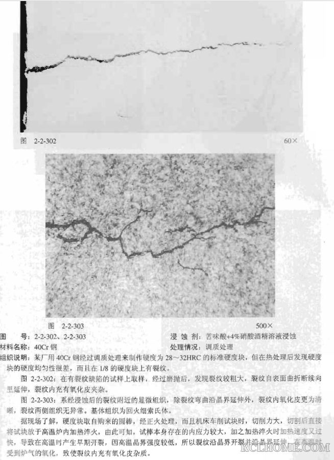

心沐长风A 发表于 2017-4-17 11:16
如果是加热时,或者加热之前就有裂纹的话,那在随后的湛火过程中裂纹的两边应该会有脱碳 ...
有没有在高温加热保温过程裂纹有脱碳现象的金相图片?我在金属材料金相图谱上看到的一个情况,是高温加热过程产生的裂纹,却未说裂纹两端有脱碳,只是裂纹里有氧化皮夹杂。
签到天数: 286 天
564
2179
2179
 楼主| 发表于 2017-4-17 12:17:04 | 显示全部楼层
这个和我之前观察的热处理后发现的裂纹有一些相似之处
