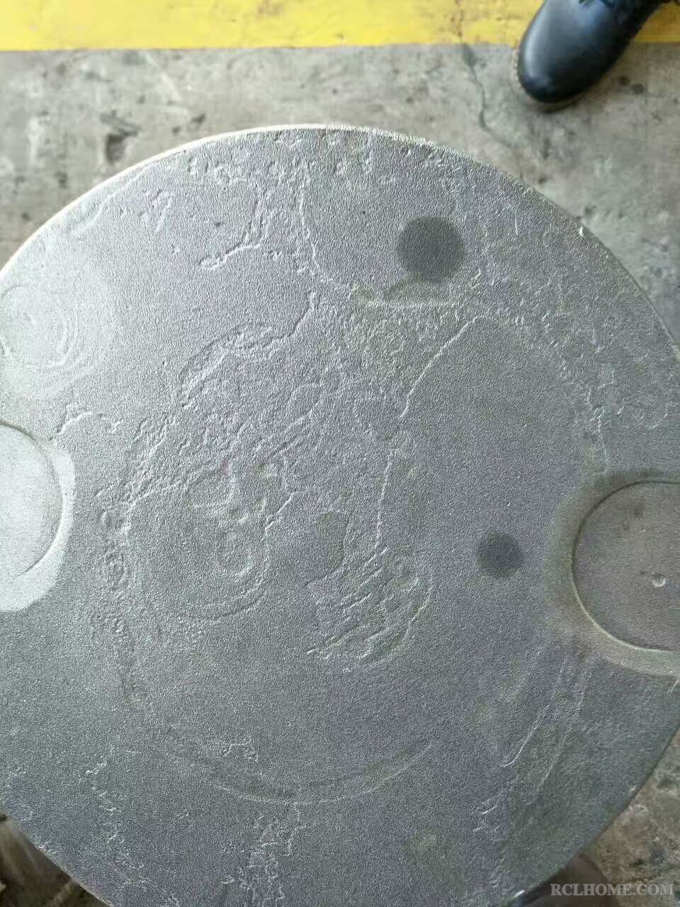

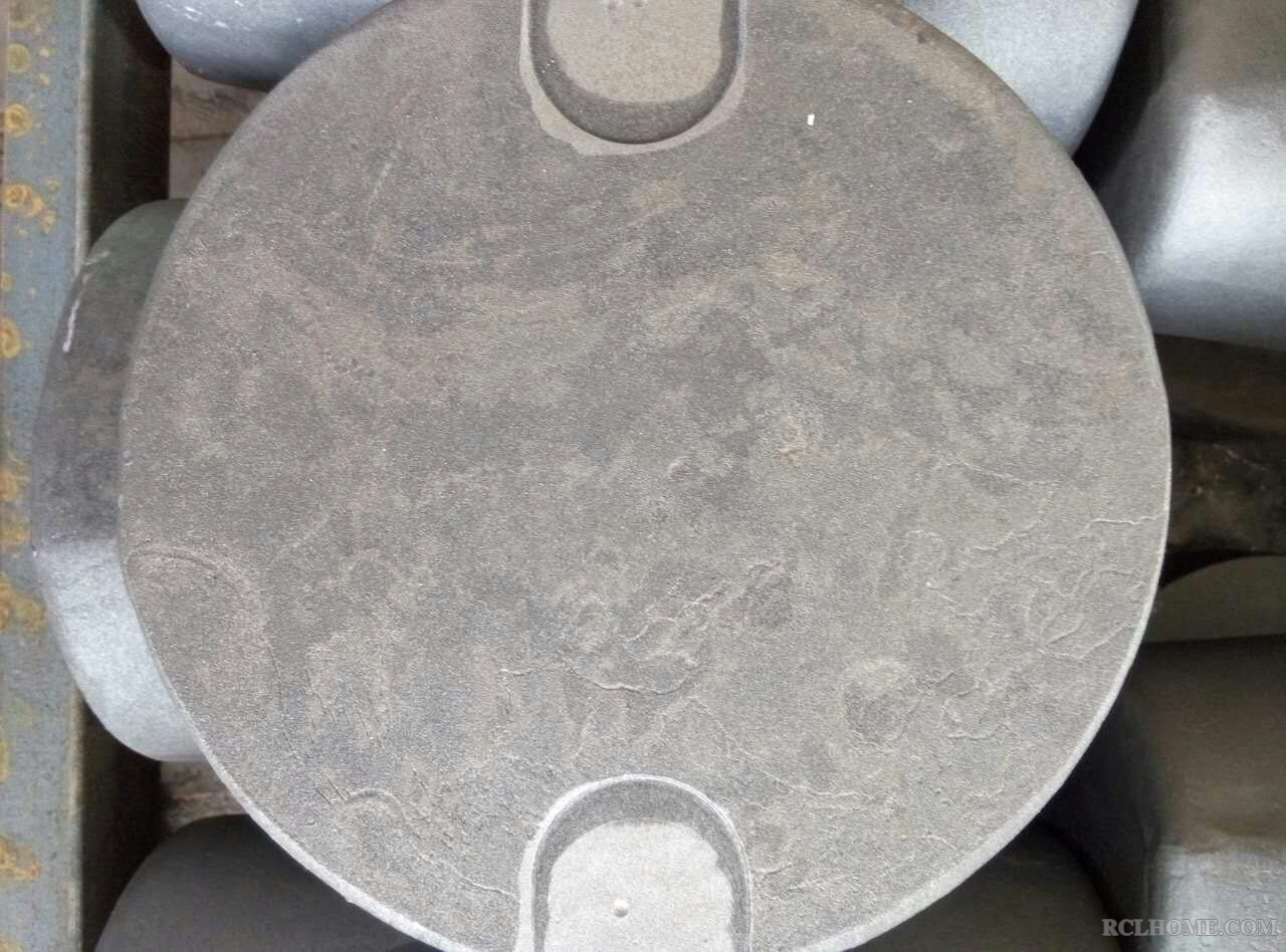

mmexport1492748161284.jpg mmexport1492507178697.jpg 4130材质,先机加工,再正火。调质,氧化皮怎么这么异常?

你这个工序排得看不懂,先机加工再正火?
发表于 2017-4-21 12:54:38 | 显示全部楼层
查一下原材料是否脱碳,脱碳是否全部加工掉
发表于 2017-4-21 14:06:22 | 显示全部楼层
原材料哪怕是脱碳层全车掉了,车完去一正火不就又脱了吗?
发表于 2017-4-21 14:29:45 | 显示全部楼层
会呀!但没有加工掉的和加工掉的地方脱碳深度会一样吗?
发表于 2017-4-21 15:48:23 | 显示全部楼层
一样不一样不重要,普通正火工艺没有保护气氛的,在正火温度下加热保温,足以产生这样的氧化皮了。
发表于 2017-4-21 16:01:12 | 显示全部楼层
aaron01 发表于 2017-4-21 15:48
一样不一样不重要,普通正火工艺没有保护气氛的,在正火温度下加热保温,足以产生这样的氧化皮了。 ...
楼主的表面就是凹凸不平,说明氧化的程度不一样
发表于 2017-4-21 18:17:26 | 显示全部楼层
aaron01 发表于 2017-4-21 12:44
你这个工序排得看不懂,先机加工再正火?
是有先粗车再正火的加工流程。粗车完成后便于超声波探伤。
1772
5915
5915
发表于 2017-4-21 19:44:53 来自手机 | 显示全部楼层
一般的工件在没有保护气氛的情况下,产生的氧化皮也不一样。
个人意见,不足为凭。
签到天数: 286 天
564
2179
2179
发表于 2017-4-22 08:18:53 | 显示全部楼层
同一种材料,同一根棒料,分别采用中频感应透热加热弯制,控制加热时间是一样的,两头的氧化皮却不一样,一端橘皮状,很像过热,一头片状的,正常氧化皮。
 楼主| 发表于 2017-4-22 13:29:15 | 显示全部楼层
你这个工序排得看不懂,先机加工再正火?
工厂工艺流程就是这样
 楼主| 发表于 2017-4-22 13:30:40 | 显示全部楼层
个人意见,不足为凭。 ...
问题是这是同一件产品。
 楼主| 发表于 2017-4-22 13:32:01 | 显示全部楼层
就是你说的这个问题,氧化的程度相差太大
签到天数: 204 天
521
2224
2224
发表于 2017-4-22 14:56:46 | 显示全部楼层
您的零件是锻造件吗?如果是的话,这有没有可能是在铸造时钢液飞溅在钢锭表面,轧制时被压成薄蜡而贴在轧材表面形成结疤呢?锻造后就会出现这种情况呢,瞎猜的,不对请见谅
 楼主| 发表于 2017-4-22 15:03:45 | 显示全部楼层
跑步者 发表于 2017-4-22 14:56
您的零件是锻造件吗?如果是的话,这有没有可能是在铸造时钢液飞溅在钢锭表面,轧制时被压成薄蜡而贴在轧材 ...
是锻件,但您说的钢液飞溅在钢锭表面不太可能,因为机加工完毕后很好的
发表于 2017-4-24 07:57:20 | 显示全部楼层
tianmu 发表于 2017-4-22 13:32
就是你说的这个问题,氧化的程度相差太大
是的,还要看看成分
签到天数: 181 天
378
1712
1712
发表于 2017-4-24 08:29:37 | 显示全部楼层
我同意过热的说法。因为无保护气氛,导致氧化速度较快,形成橘皮状缺陷
发表于 2017-4-24 12:45:17 | 显示全部楼层
tianmu 发表于 2017-4-22 13:29
工厂工艺流程就是这样
这个流程改一下就解决问题了。
正火是改善机加工切削性能的,先正火,更好加工,正火后的氧化皮也能车掉。
发表于 2017-4-24 19:03:07 来自手机 | 显示全部楼层
可能就是多的一道正火惹的祸。
发表于 2017-4-25 09:06:06 | 显示全部楼层
先正火后加工是正道
