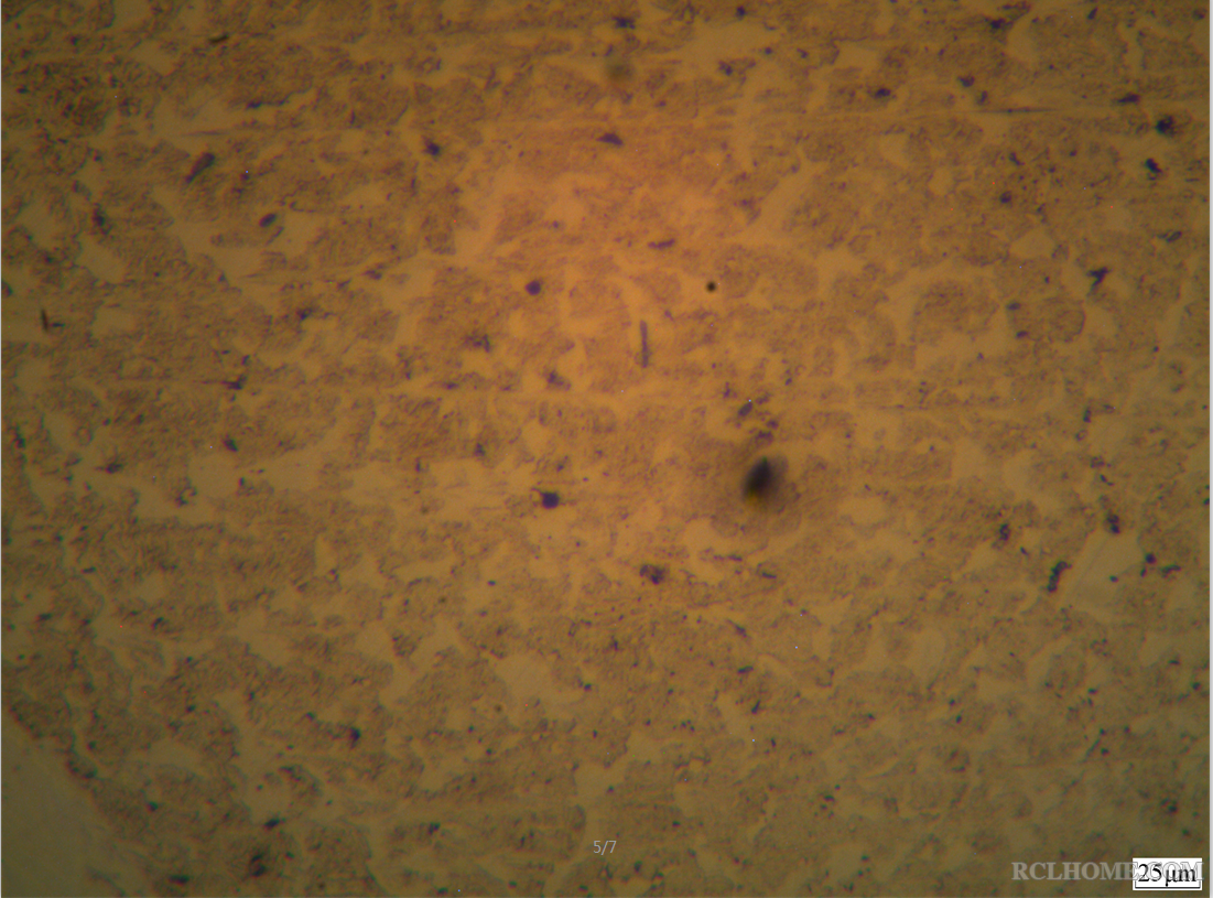

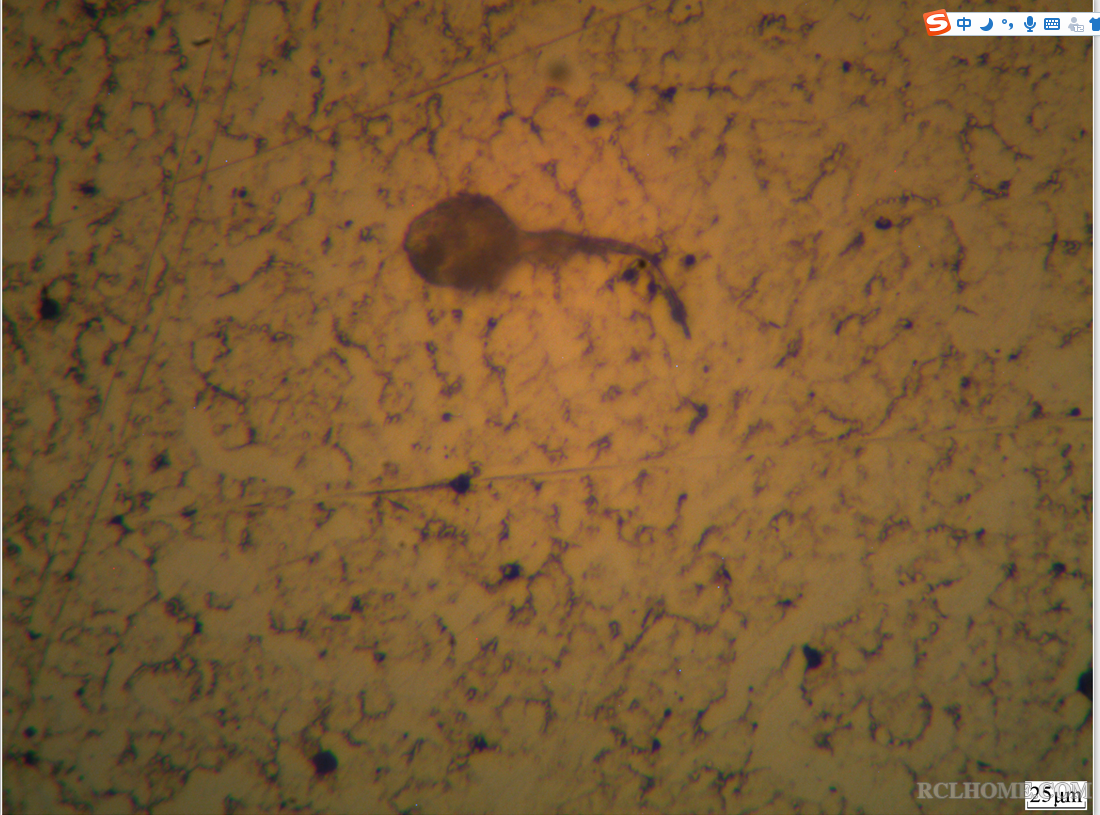

调质硬度30HRC,之后高频硬度42hrc,,要求46HRC

为什么马氏体不锈钢不适合做高频?怕开裂吗?
这个材料淬透性非常好,气淬都能淬硬到45HRC以上的,我搞不明白为什么大家都说不行?
从金相看,明显表面没有奥氏体化,加热温度不够,把这个问题解决了应该很容易做到。
