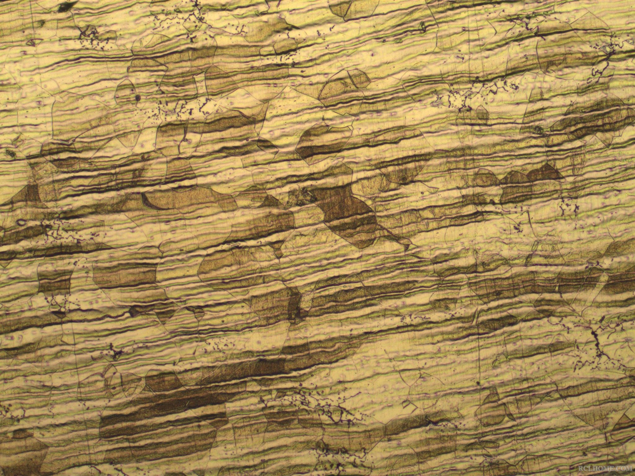

904L奥氏体不锈钢,热轧棒材组织中存在许多波浪形线条,这是轧制流线吗?(王水腐蚀)

求大神指导奥氏体不锈钢金相中存在的异常线条

发表于 2017-5-2 18:22:07 | 显示全部楼层
我认为是偏析,单相其他材料的金相也会出现这种情况

发表于 2017-5-2 19:17:02 | 显示全部楼层
这个不是轧制流线,轧制流线是奥氏体沿轧制方向被拉长成纤维状。从金相照片上看这个应该是偏析。

发表于 2017-5-3 11:46:11 | 显示全部楼层
个人感觉,或许跟制样有关系
发表于 2017-5-5 15:58:11 | 显示全部楼层
我赞成是轧制造成的,我以前做的800出现过这种情况。
发表于 2017-5-5 15:59:57 | 显示全部楼层
如果条件允许,你可以再做一下固溶处理,我觉得做了以后这种现象就会减轻。如果时间允许,建议做多组试验,分多组保温时间不同的固溶看看。

 楼主| 发表于 2017-7-10 17:34:51 | 显示全部楼层
你好,这是高合金的奥氏体不锈钢;其他低合金的奥氏体不锈钢腐蚀后就不会出现这种情况

 楼主| 发表于 2017-7-10 17:38:47 | 显示全部楼层
清淡 发表于 2017-5-5 15:59
如果条件允许,你可以再做一下固溶处理,我觉得做了以后这种现象就会减轻。如果时间允许,建议做多组试验, ...
你好,固溶处理后这种现象的确减轻了很多;轧制为什么会造成这种现象,普通304奥氏体不锈钢轧后却没有这种现象,是和材料本身有关吗?

发表于 2017-7-20 10:29:16 | 显示全部楼层
金相制样产生的,如果有条件采用电解抛光试试
