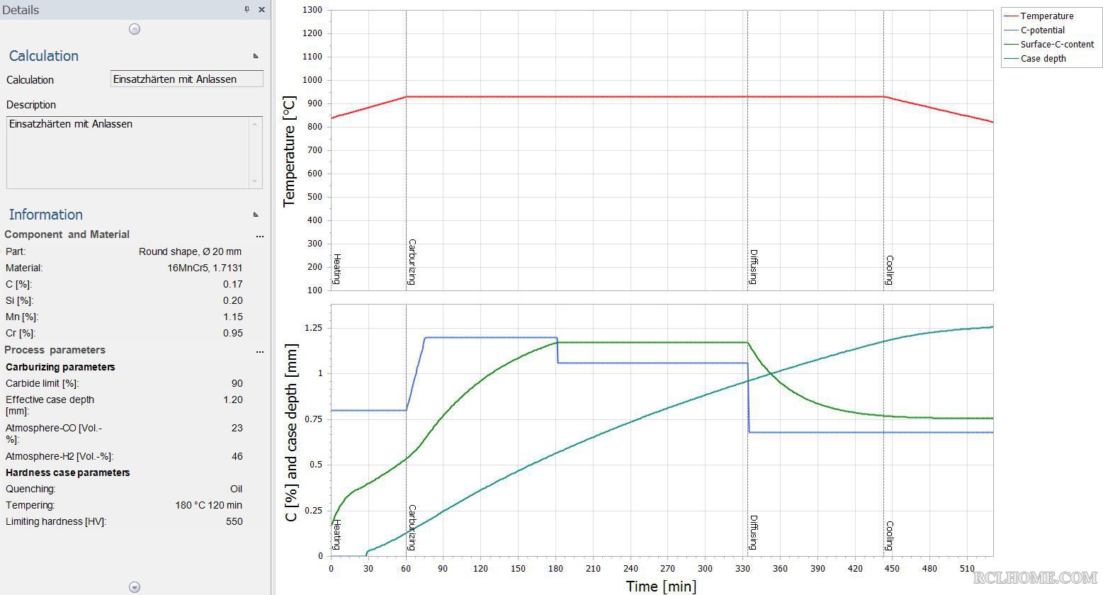

发表于 2017-4-29 11:28:27 | 显示全部楼层
最后短时间通氨气主要是为了减少表面非马,还不是真正意义上的碳氮共渗,不能得到真正碳氮共渗的金相组织。
发给软件模拟的渗碳工艺供你参考。
