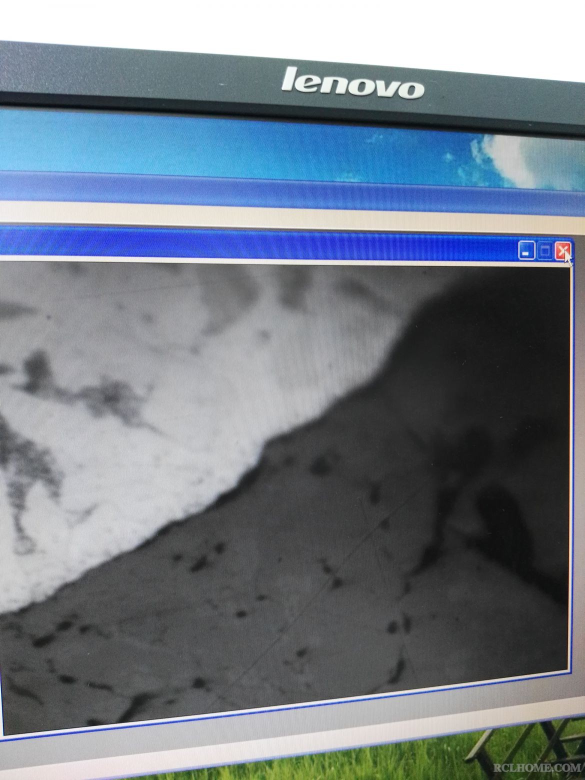

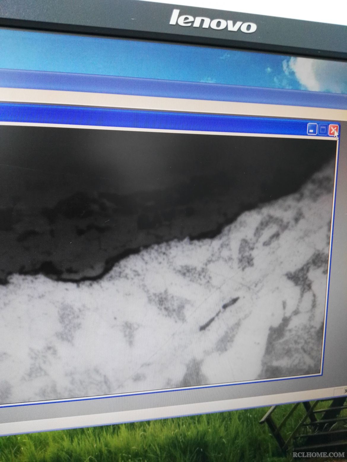

氧化脱碳的金相是什么样?帮忙看看这个是不?

建议你用100倍的低倍照片来判断,高倍看得太局部了。

 楼主| 发表于 2017-4-29 09:20:10 | 显示全部楼层
氧化脱碳具体是什么特征能讲下么,没查到

发表于 2017-4-30 06:44:02 | 显示全部楼层
zhqhnnya 发表于 2017-4-29 09:20
氧化脱碳具体是什么特征能讲下么,没查到
最简单就是在100倍下看,看一下怀疑脱碳部分,再看一下正常组织,比较一下就行了,脱碳部分通俗的讲就是比较白,铁素体占绝大部分或者只有铁素体。
