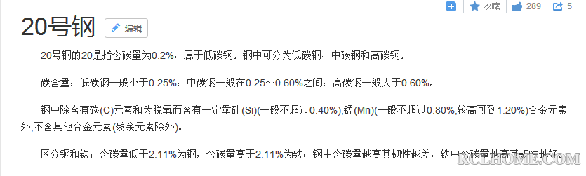

还是先聊聊20钢吧。
下面截图来自度娘,截图内容不慎严谨啊。

发表于 2017-5-2 14:49:51 | 显示全部楼层
搬运工 发表于 2017-5-2 14:42
还是先聊聊20钢吧。
下面截图来自度娘,截图内容不慎严谨啊。
最后一句有点怪怪的   其它分类的问题大差不差
 楼主| 发表于 2017-5-2 14:51:56 | 显示全部楼层
建议逐字逐句的看截图内容。

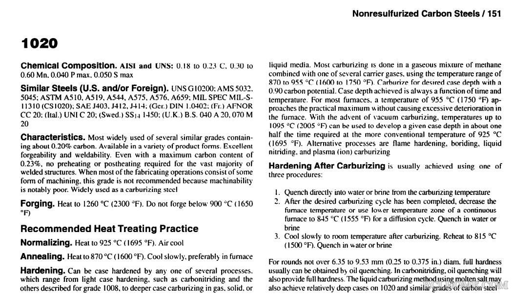

发表于 2017-5-2 15:08:39 | 显示全部楼层
搬运工 发表于 2017-5-2 14:51
建议逐字逐句的看截图内容。
没看出来   请高工指点   这里上个ASM的1020热处理简介吧
 楼主| 发表于 2017-5-2 16:07:53 | 显示全部楼层
取自你上传的截图。20并不代表含碳量是0.20%。
