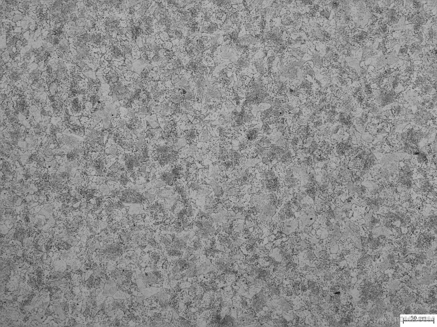

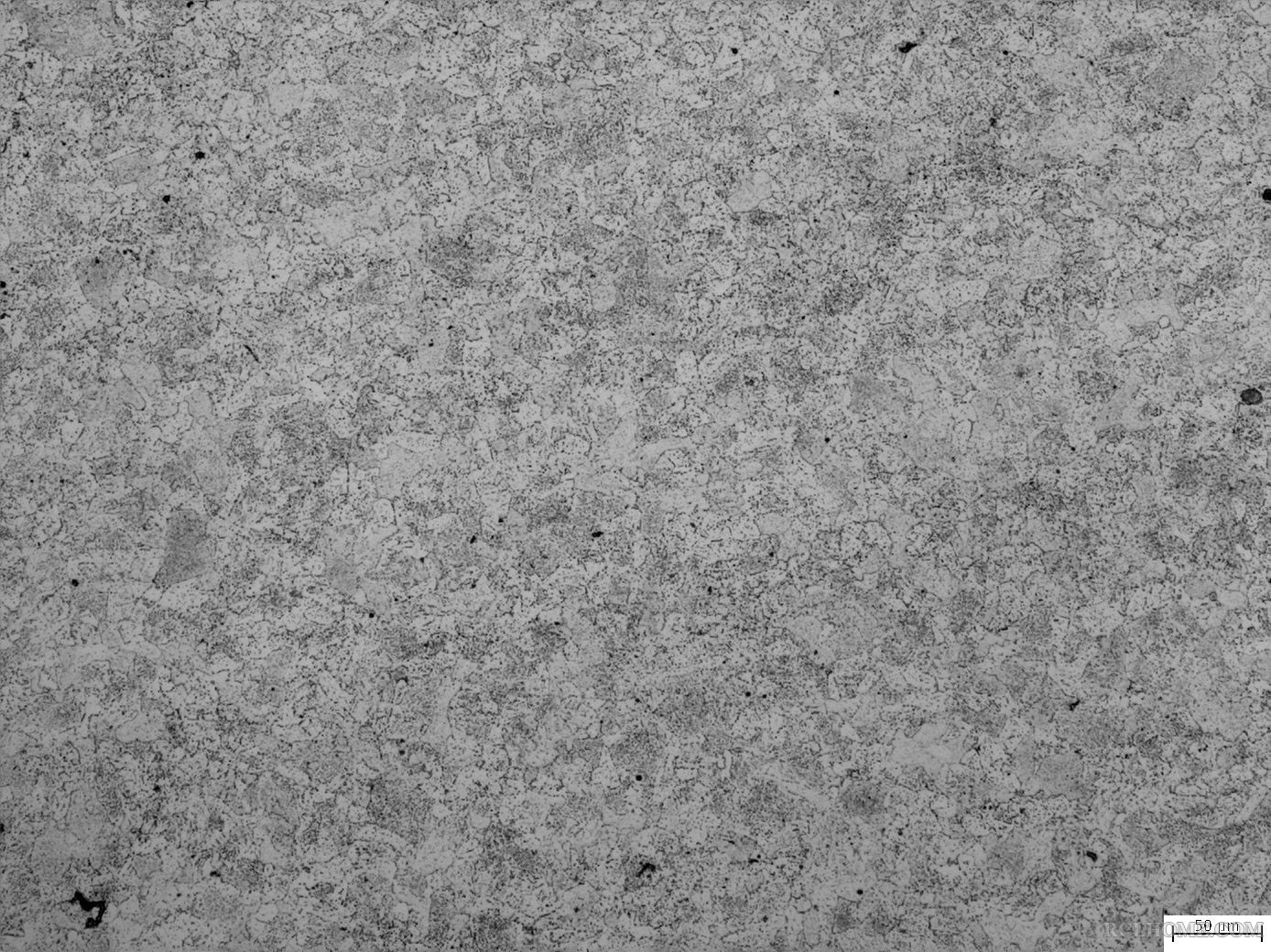

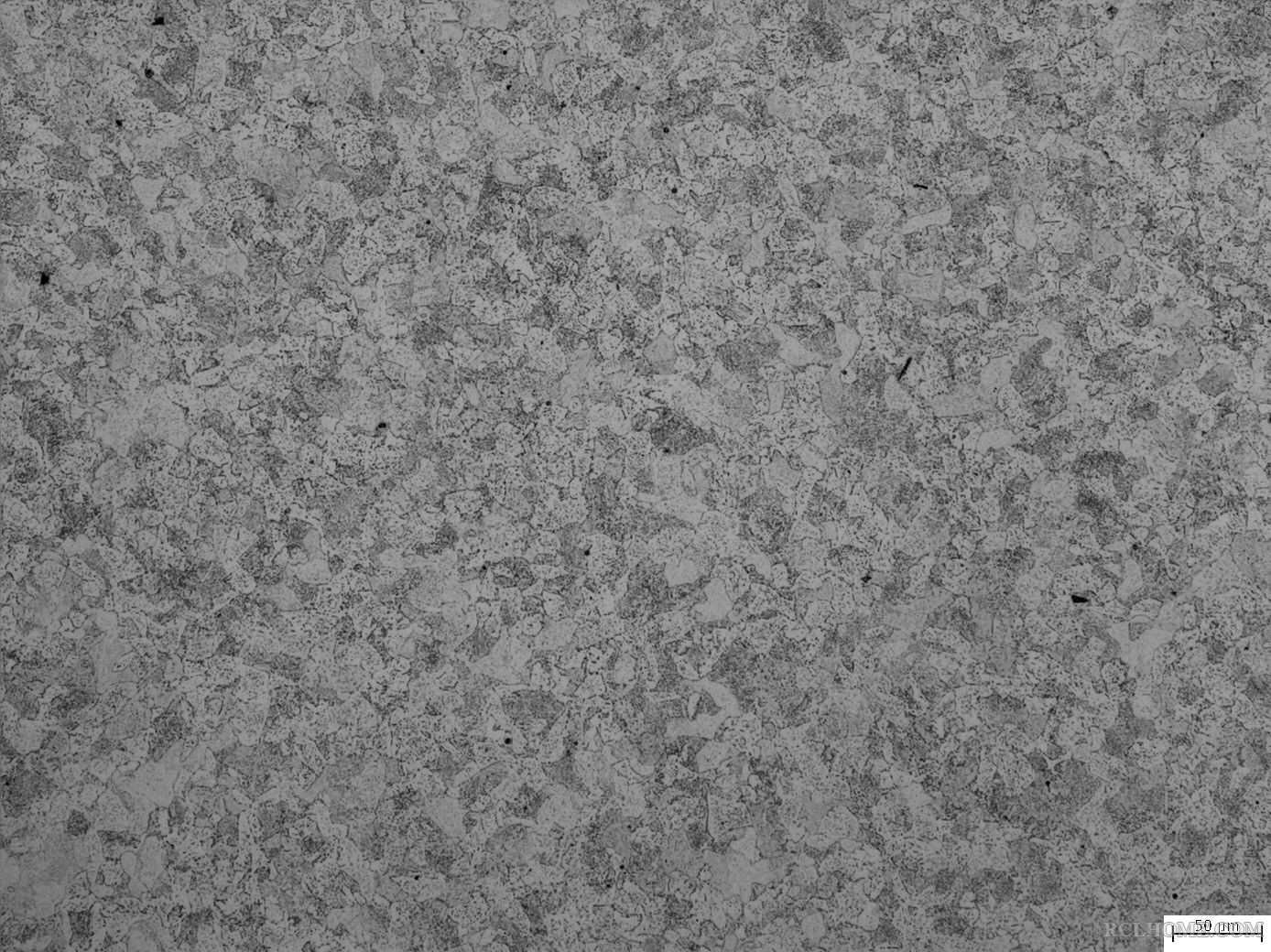

1# 边部组织 200x
1# 边部组织  200x
1# 四分之一组织 200x
1# 四分之一组织  200x
1# 心部组织 200x
1# 心部组织  200x
 楼主| 发表于 2017-5-4 19:10:12 | 显示全部楼层
球化退火组织,大家看看组织是否符合要求!
发表于 2017-5-4 19:19:30 | 显示全部楼层
是渗碳后的球化退火组织???
 楼主| 发表于 2017-5-4 21:28:53 | 显示全部楼层
cnszgong 发表于 2017-5-4 19:19
是渗碳后的球化退火组织???
原材料的球化组织,热轧后的
发表于 2017-5-4 22:25:54 | 显示全部楼层
按照 JB/T 5074-2007 低、中碳钢球化体评级
发表于 2017-5-5 08:09:19 | 显示全部楼层
看不出来

发表于 2017-5-5 08:39:47 来自手机 | 显示全部楼层
楼主的球化温度是多少啊?看着像是欠热组织。

发表于 2017-5-5 09:25:10 | 显示全部楼层
低碳钢球化退火就这样,珠光体已经成为很细小的颗粒了,后续冷锻  组织比较近理想

发表于 2017-5-5 10:40:30 | 显示全部楼层
看样有点欠热。看到有未溶珠光体团。导致球化不好。供参考。
发表于 2017-5-5 11:21:56 | 显示全部楼层
这个料买来的硬度是多少啊?塑性可能不够。
发表于 2017-5-5 12:55:25 | 显示全部楼层
这材料渗碳前的按《JB/T 5074-2007 低、中碳钢球化体评级》;渗碳后渗碳层的球化组织可能需要按《重载齿轮 渗碳层球化处理后金相检验》来评定

发表于 2017-5-10 09:06:43 | 显示全部楼层
照片怎么灰蒙蒙的的?腐蚀过头了还是腐蚀浅了?
