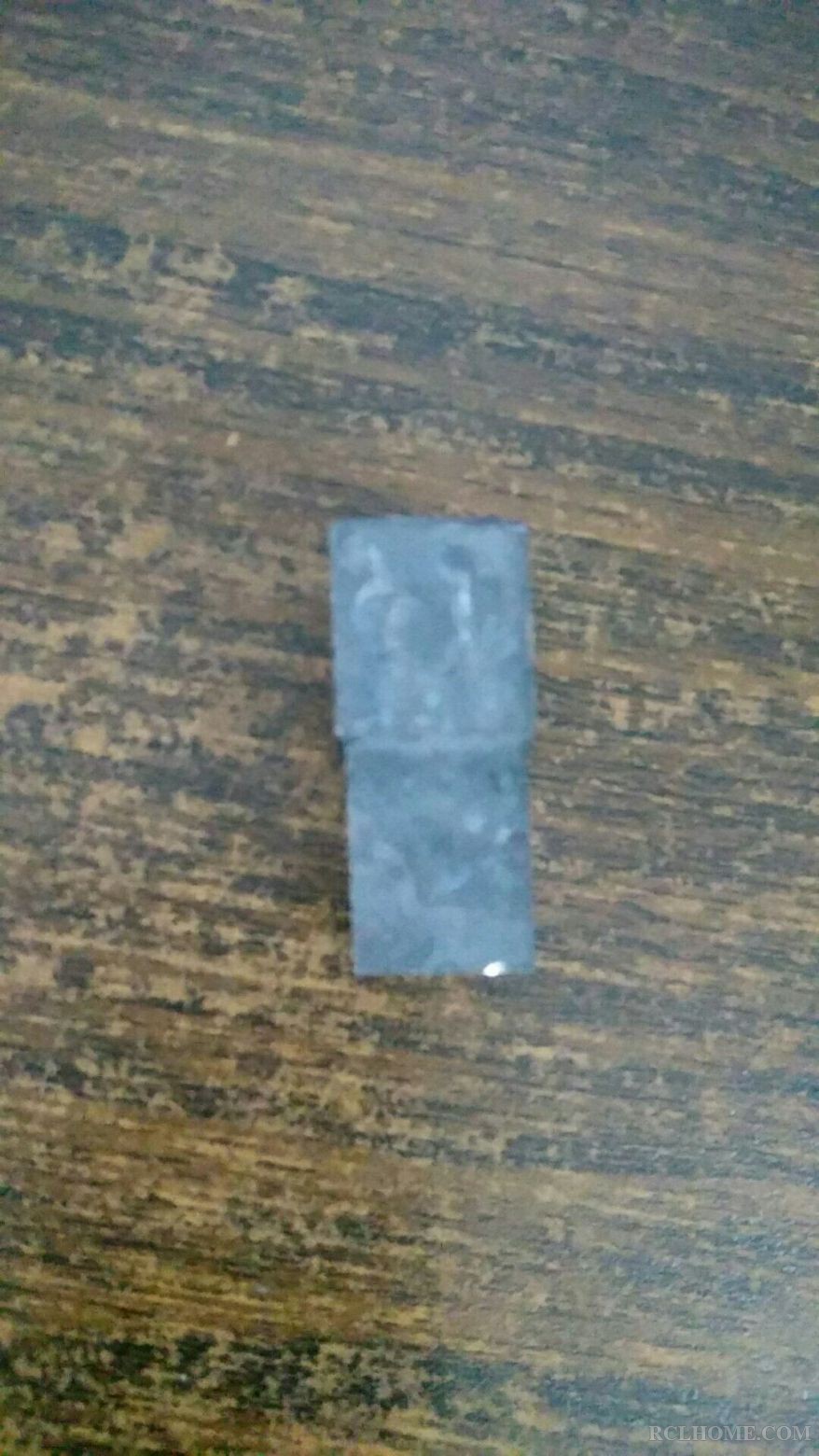

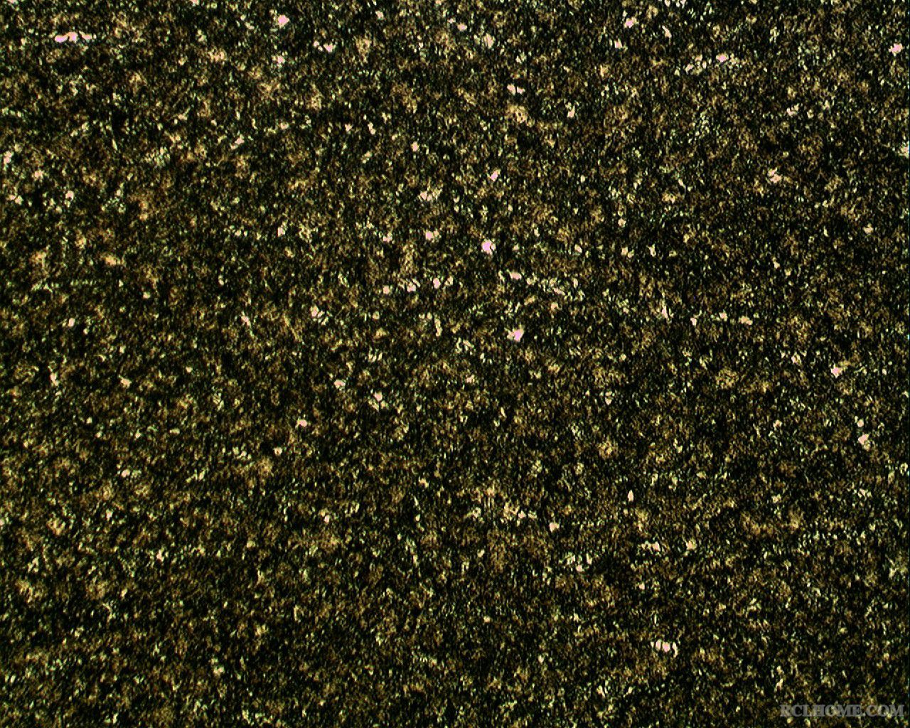

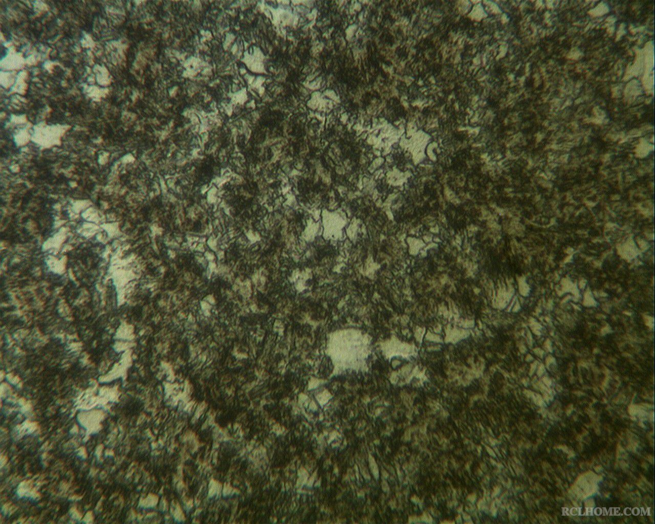

这个是16mncr5材料的是热出理的。出来的有一块是这样的。请高手帮忙指点一下这个金相图结果,
发表于 2017-5-5 14:27:26 | 显示全部楼层
最好再提供一张400或500倍的金相照片并说明做的是什么热处理以及技术要求。

 楼主| 发表于 2017-5-5 15:59:53 | 显示全部楼层
cnszgong 发表于 2017-5-5 14:27
最好再提供一张400或500倍的金相照片并说明做的是什么热处理以及技术要求。 ...
此工艺是等温正火:正火区1区920、930、930、930、930、回火570、网速180。此图像素400度

发表于 2017-5-5 16:01:29 | 显示全部楼层
有一块是这样的?意思和其他区域不同?把其他区域的金相传上来,还有说明件大小和取样位置。
发表于 2017-5-5 16:04:05 | 显示全部楼层
白色的是铁素体,但是灰色部分不太确认是不是珠光体,看不太清楚。如果有条件,建议在用小力值在灰色区域打一下硬度。

 楼主| 发表于 2017-5-5 16:08:00 | 显示全部楼层
清淡 发表于 2017-5-5 16:01
有一块是这样的?意思和其他区域不同?把其他区域的金相传上来,还有说明件大小和取样位置。 ...
就我圈起来这块

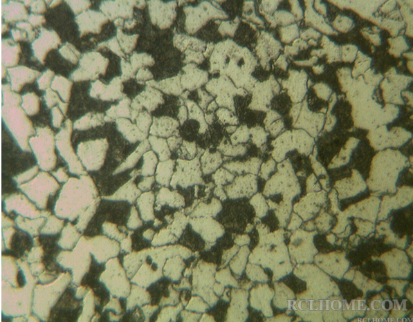

 楼主| 发表于 2017-5-5 16:10:48 | 显示全部楼层
这个是400X的,其他区的金相图

 楼主| 发表于 2017-5-5 16:12:03 | 显示全部楼层
aaron01 发表于 2017-5-5 16:04
1楼和3楼图片,感觉完全不是一个试样上的。。。
是一个的,第一个是100X,第二个是400X

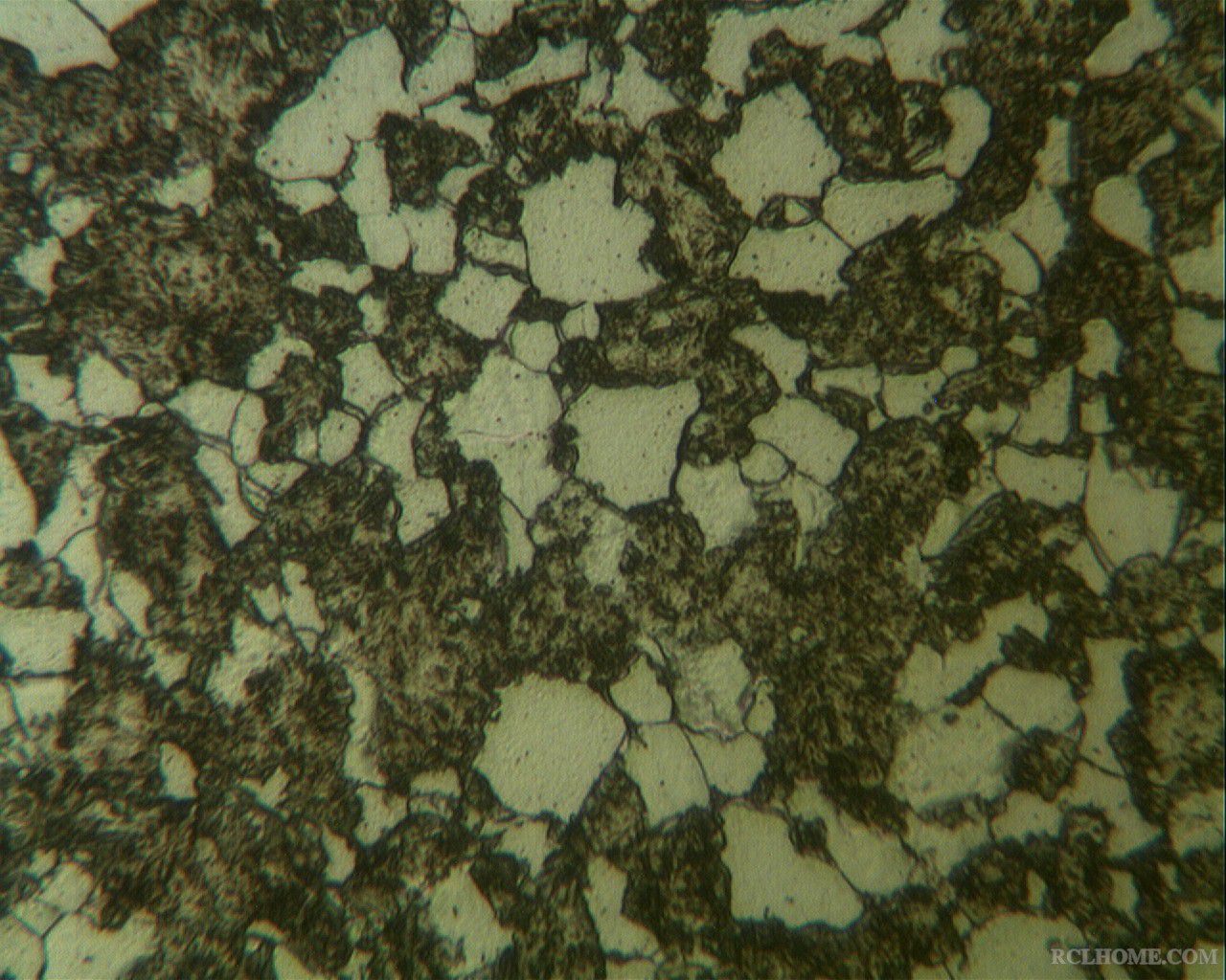

 楼主| 发表于 2017-5-5 16:15:01 | 显示全部楼层
400X的重新传一张
400X重新传一张
400X重新传一张
签到天数: 14 天
101
353
353
 楼主| 发表于 2017-5-5 16:17:27 | 显示全部楼层
有的说里面是魏氏。加球化。。。所以想让你们来看一下到底是什么?

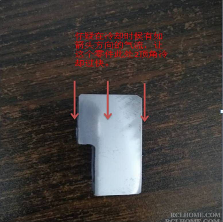

发表于 2017-5-5 16:25:56 | 显示全部楼层
红圈圈出来的区域,有贝氏体和马氏体出现。
怀疑是冷却太快,或者在加热时有表面渗碳现象。
搬运工 + 20

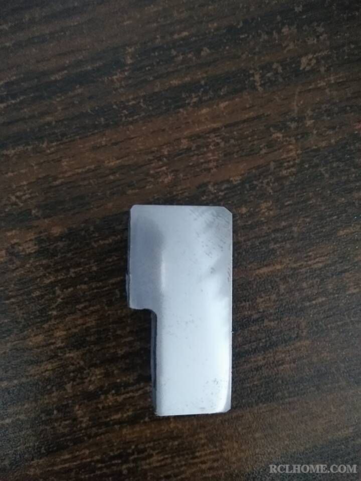

发表于 2017-5-5 16:28:28 | 显示全部楼层
这个面试经过抛光腐蚀过以后的宏观照片吗?

 楼主| 发表于 2017-5-5 16:32:11 | 显示全部楼层

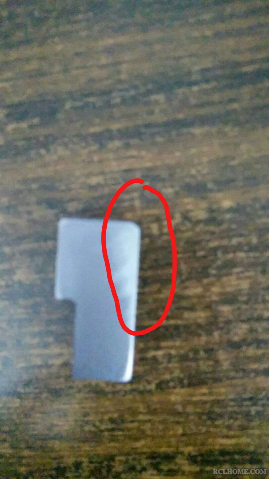

嗯嗯,就有点白色阴影那块,那金相怎么写呢?他要求的是P+F,带状、魏氏、晶粒度,我看了那图谱,不知是不是属于晶粒球化

灰色,右上方

 楼主| 发表于 2017-5-5 16:35:06 | 显示全部楼层
一般的热处理都是等温正火,这个是正火后回火的,正火区是920、930、930、930、930、回火是570.网速是180
发表于 2017-5-5 17:20:02 | 显示全部楼层
930度保温后,再转移到下一个570度保温炉时,应该有个风冷过程,怀疑这个冷却没做好,局部冷得过快。,就这个零件而言,可能要判不合格。
