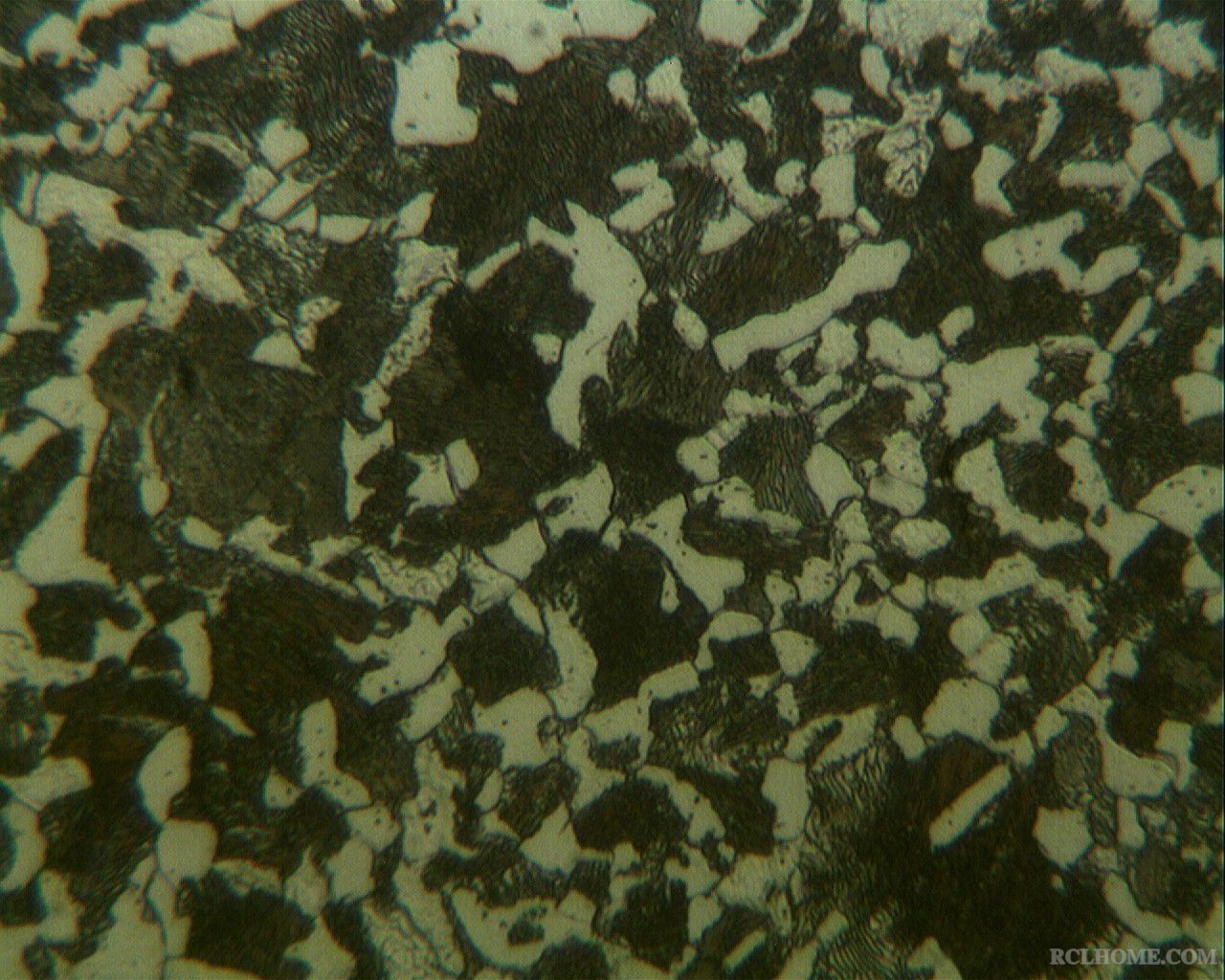

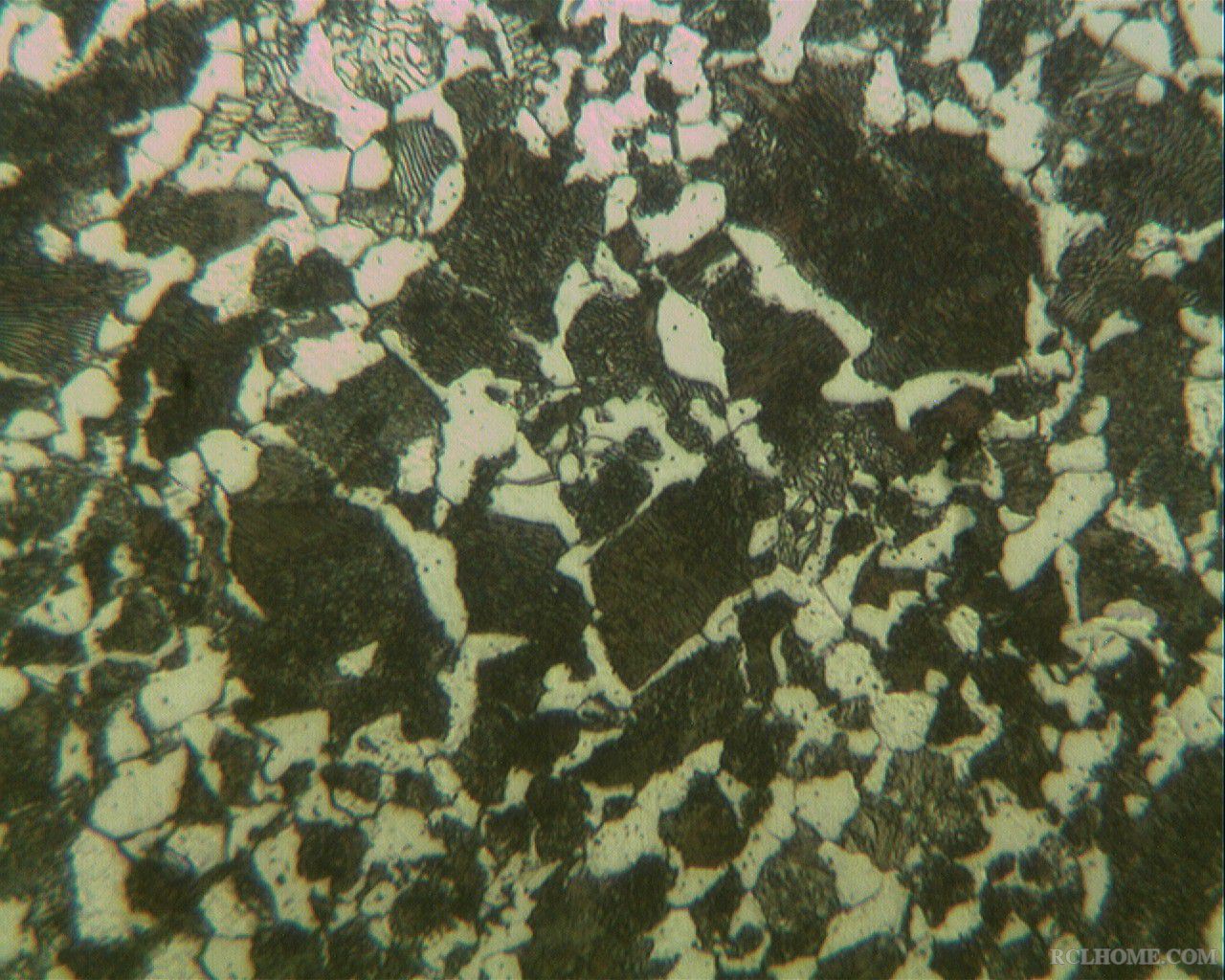

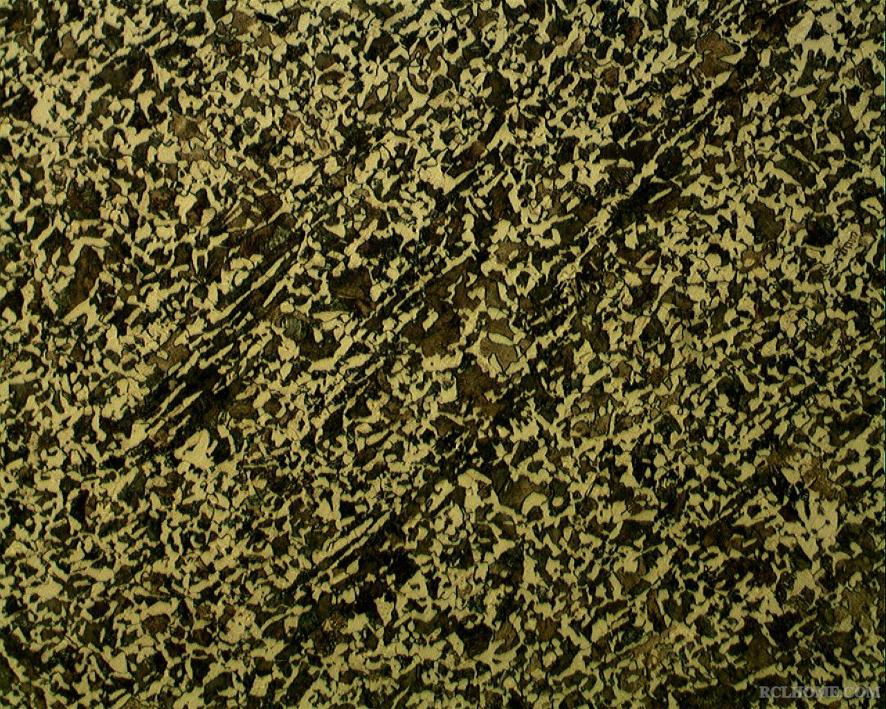

朋友们帮看看这45#钢的金相,带状,组织、晶粒度。对方要求标准是P+f小于等于2级,带状小于2级、晶粒度7-10级。

前两张也是100X???  不对吧

 楼主| 发表于 2017-5-7 15:54:56 | 显示全部楼层
Abo 发表于 2017-5-7 13:40
前两张也是100X???  不对吧
前面是400X,后面是100X

发表于 2017-5-7 16:08:10 | 显示全部楼层
组织是F+P  级别2   带状2级  晶粒度要求这么细的7-10?  晶粒度7级左右

 楼主| 发表于 2017-5-8 07:42:29 | 显示全部楼层
嗯嗯!谢谢

发表于 2017-5-8 14:36:51 | 显示全部楼层
请问:有珠光体组织晶界显示腐蚀方法吗?

发表于 2017-5-8 21:22:29 | 显示全部楼层
龙虾 发表于 2017-5-8 14:36
请问:有珠光体组织晶界显示腐蚀方法吗?
有的,不过我用的方法是观察的原奥氏体晶粒大小,饱和苦味酸加洗洁精,你可以试试,比较讲究方法。
发表于 2017-5-8 21:55:30 来自手机 | 显示全部楼层
感觉有切痕或划痕。

发表于 2017-5-10 09:12:43 | 显示全部楼层
龟山淬火 发表于 2017-5-8 21:55
感觉有切痕或划痕。
我也觉得是外力加工痕迹,但是不知道是否切痕
