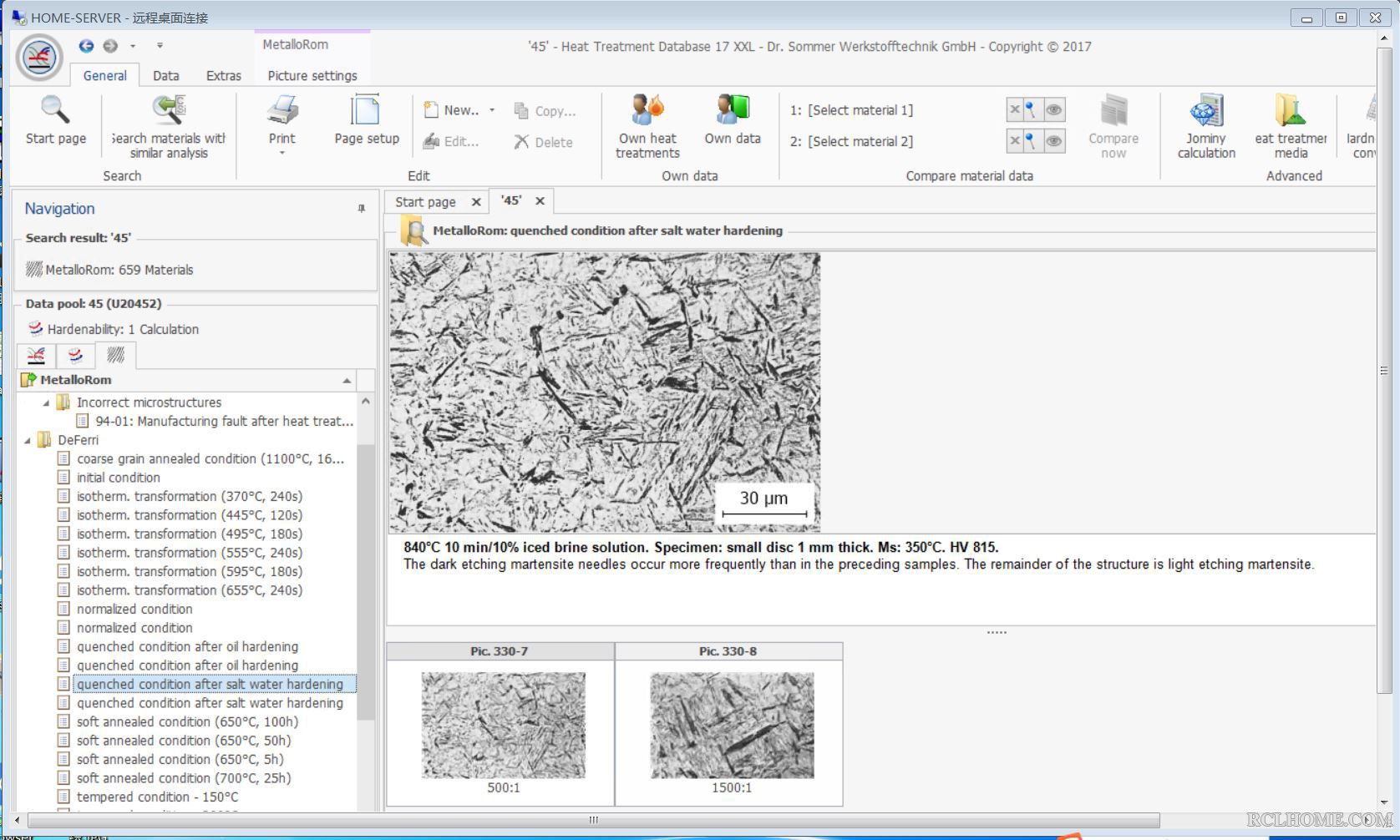

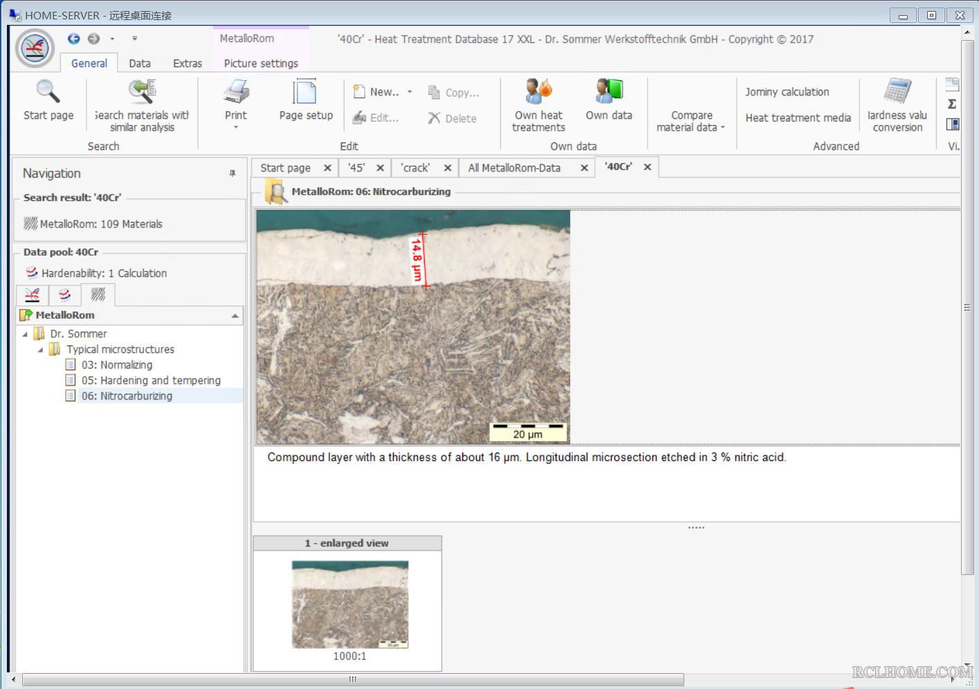

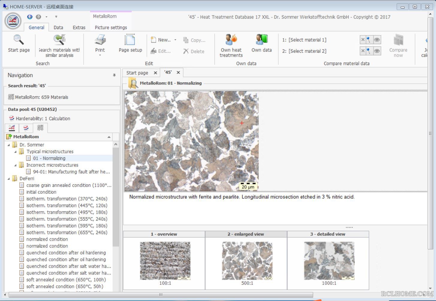

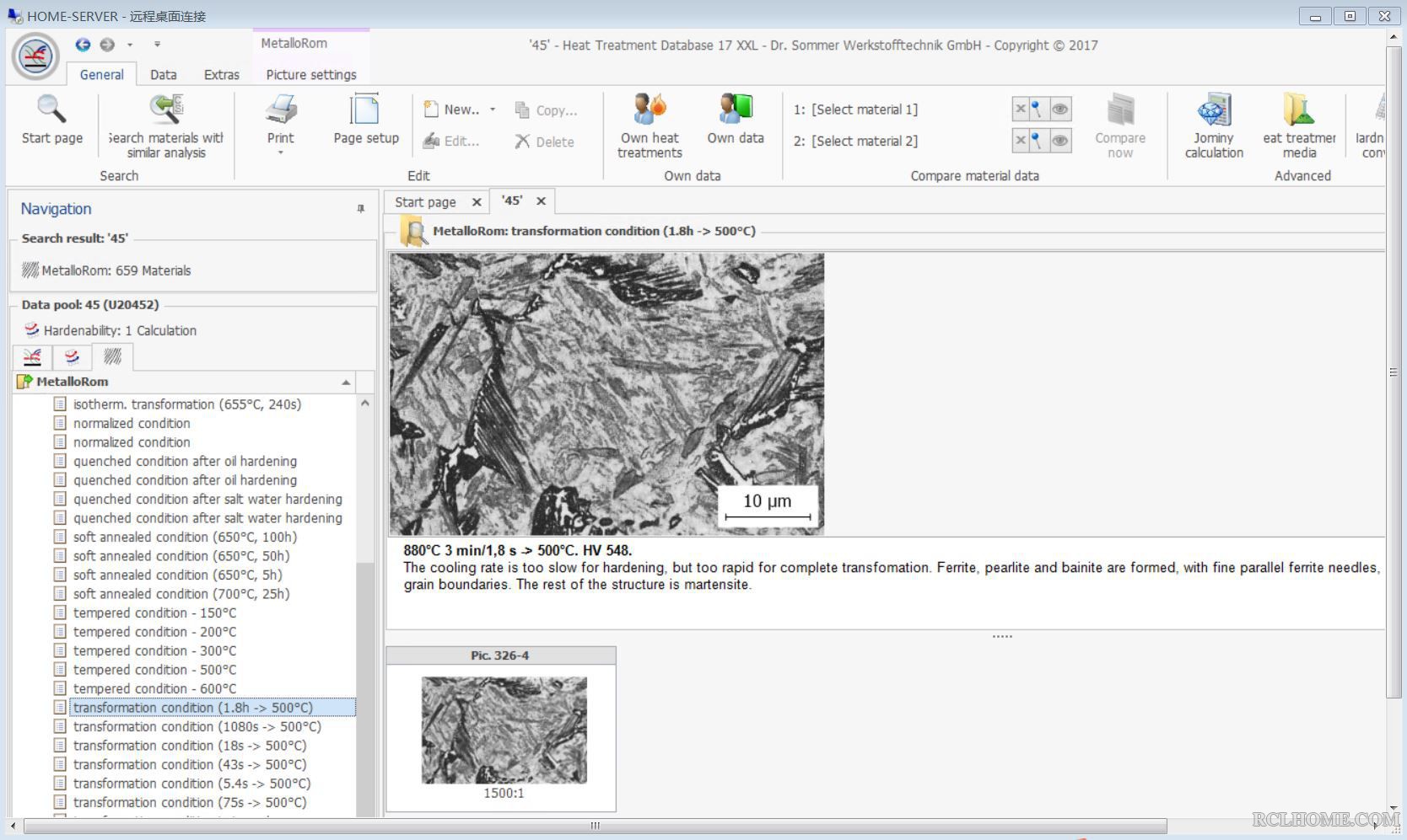

有经验的师傅看看这几张图片与显微镜下看到的一样吗?

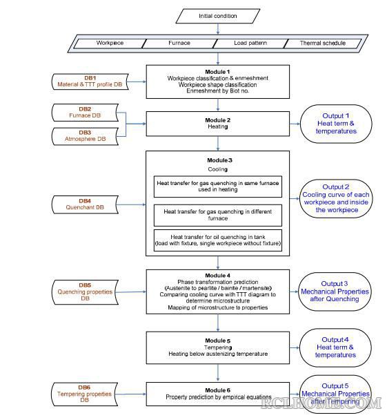

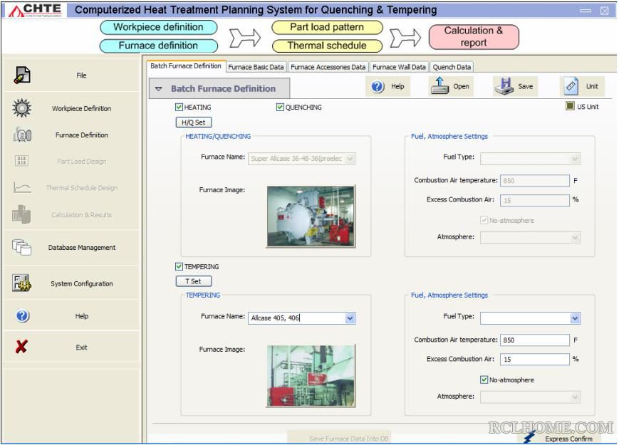

金相不错的呀   你这款软件理论性很强   看看下面的这款工业化的软件有没有

这是美国CHTE的软件,内容和方向不太一样。

不过CHTE的软件我没用过。

楼主的金相分析软件是索默的软件吧

是索默的软件。

楼主模拟的什么材料的金相?用索默做的吗?

是索默参考金相图库中的45钢和40Cr。
