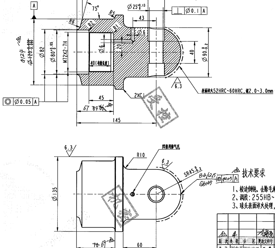

发表于 2017-5-11 14:06:49 | 显示全部楼层 |阅读模式
材料45#,请问感应器怎么做
表面淬火
表面淬火

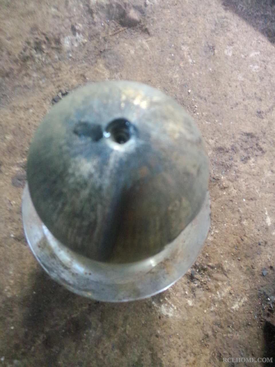

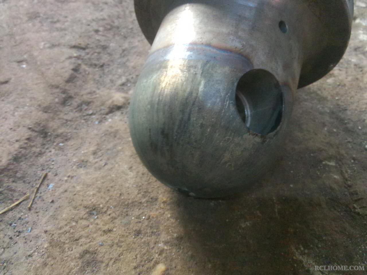

 楼主| 发表于 2017-5-16 16:53:56 | 显示全部楼层
已经作了一件,硬度可以

发表于 2017-5-16 18:49:37 来自手机 | 显示全部楼层
看图纸就做感应圈不现实
发表于 2017-5-18 13:41:43 来自手机 | 显示全部楼层
要探伤,小心裂纹,无磁粉探伤机可用渗透剂。
发表于 2017-5-18 13:43:23 来自手机 | 显示全部楼层
看起来做得不错。

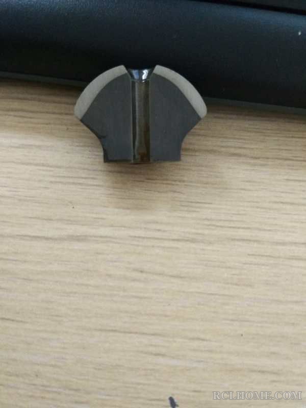

发表于 2017-5-19 07:17:06 | 显示全部楼层
淬硬层的硬度梯度打出来看一下。
发表于 2017-5-19 09:23:25 | 显示全部楼层
不错的感应器

发表于 2017-8-3 16:11:42 | 显示全部楼层
