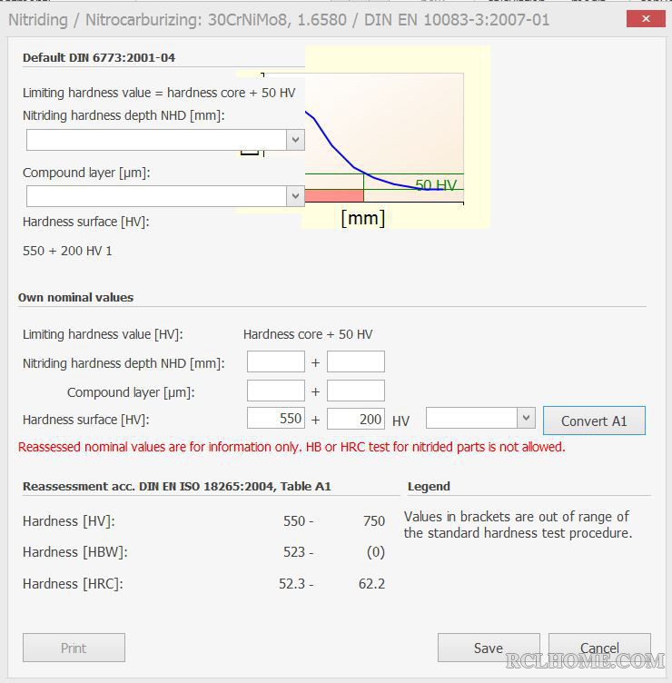

发表于 2017-5-11 19:56:24 | 显示全部楼层
正常氮化,表面硬度62.2HRC。这是计算值,仅供参考。
签到天数: 377 天
82
855
4088
4088
发表于 2017-5-11 20:01:02 | 显示全部楼层
详见所附的计算表

发表于 2017-5-12 07:44:30 | 显示全部楼层
计算值是62.2HRC,见上表。

发表于 2017-5-12 10:14:26 | 显示全部楼层
软件上的红字是说氮化层不允许用HRC和HB。

发表于 2017-5-13 11:08:47 | 显示全部楼层
对,用HⅤ,见上表。
