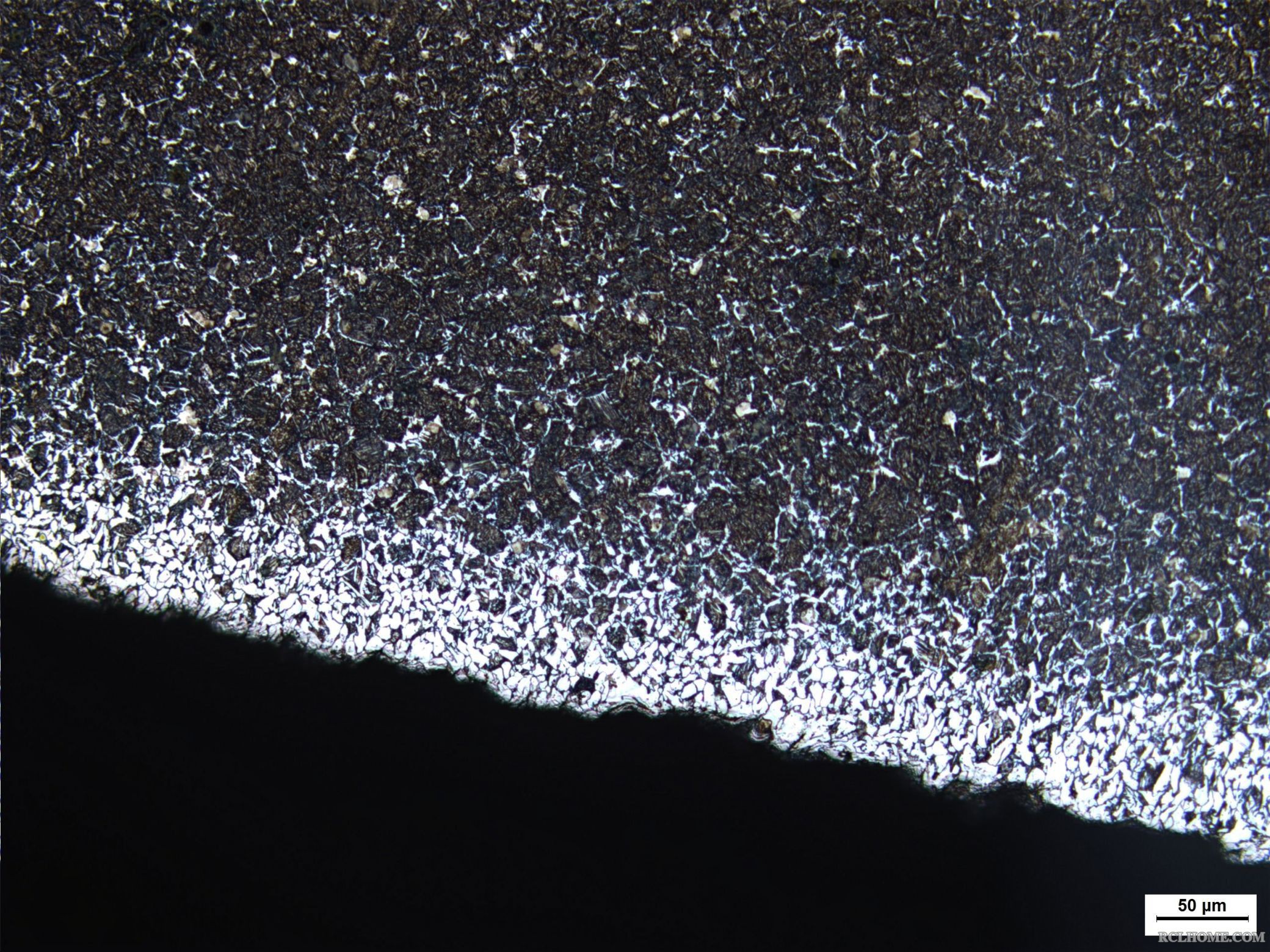

全脱碳区铁素体晶粒为什么经常出现异常长大?
发表于 2017-5-12 10:49:06 | 显示全部楼层 |阅读模式
最近脱碳帖子比较多,突然想起这个话题,大家聊一下看,是什么原因呢?下面盗了张清淡的图片,嘿嘿

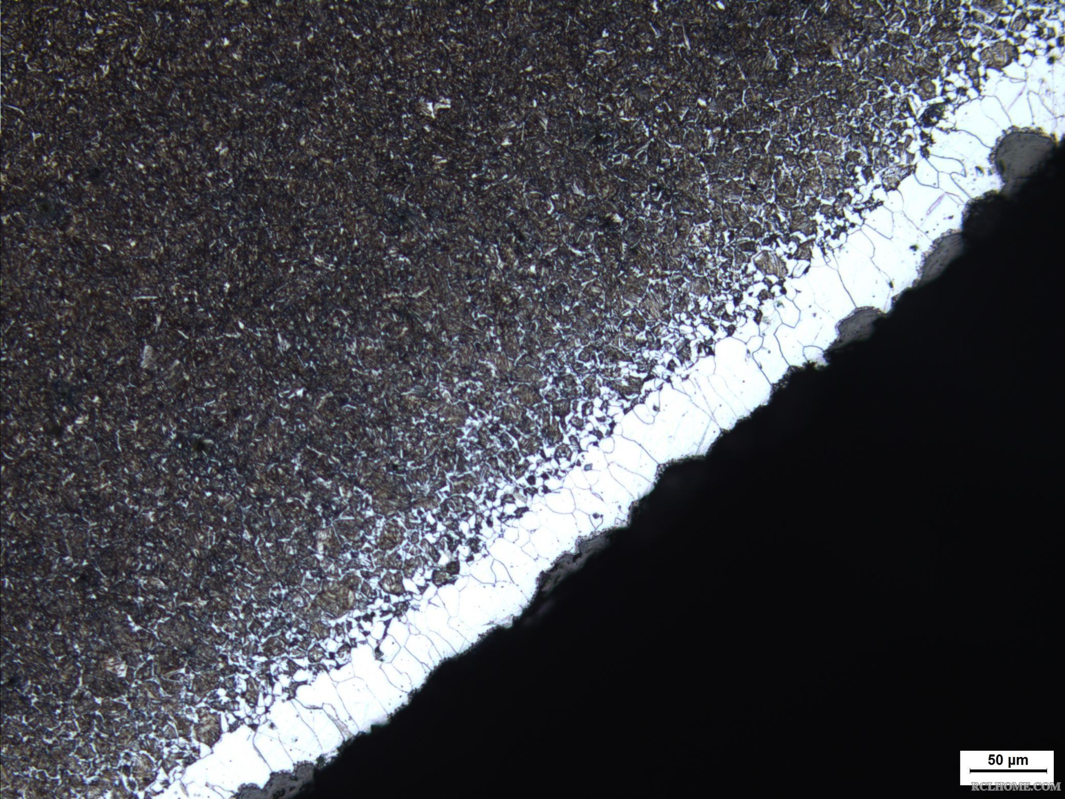

 楼主| 发表于 2017-5-12 15:09:07 | 显示全部楼层
再上一张照片,这两种脱碳,是存在差别的,是否是何时脱的碳这个问题上有差别呢?

其实我还有个问题,记得好像发过,找不到了。有的全脱碳表面是一个个铁素体晶粒,几层。但是有的全脱碳却是一层铁素体晶粒,晶粒很长一个个排在一起的,有谁知道这两种情况是怎么造成的?

 楼主| 发表于 2017-5-12 15:29:10 | 显示全部楼层
清淡还能回忆这个零件的毛坯处理方法吗?
我有怀疑,图1是锻造(或者热轧)时脱的碳,图2是淬火加热时候脱的碳。
 楼主| 发表于 2017-5-12 15:39:12 | 显示全部楼层

发表于 2017-5-12 15:55:04 | 显示全部楼层

发表于 2017-5-12 15:58:21 | 显示全部楼层
aaron01 发表于 2017-5-12 15:29
清淡还能回忆这个零件的毛坯处理方法吗?
我有怀疑,图1是锻造(或者热轧)时脱的碳,图2是淬火加热时候脱 ...
这个不是我上家公司做的,是上海一家做稳定杆公司做的。材料是热轧成棒料,然后中频加热淬火。采用的是60Si2Mn,因为这个材料的淬透性比不上55Cr3,所以公司技术部去看别人用60Si2Mn是怎么做的,但是我觉得对方做的也并不好。
发表于 2017-5-12 15:58:57 | 显示全部楼层
清淡还能回忆这个零件的毛坯处理方法吗?
或许两个都是热轧脱碳的,但是脱的多少不一样。
 楼主| 发表于 2017-5-12 15:59:25 | 显示全部楼层
清淡 发表于 2017-5-12 15:55
发金相照片哪有不被我发现的。其实挖出旧贴很好的,毕竟很多人不会去看以前的帖子,严工我要给你加分 ...
既然失主来了,那能告诉我们这2张照片的材料和热处理状态吗?
发表于 2017-5-12 16:03:06 | 显示全部楼层
材料:60Si2Mn 热处理:淬火+中温回火
 楼主| 发表于 2017-5-12 16:08:49 | 显示全部楼层
似乎从脱碳层 的铁素体晶粒大小看,脱碳发生的温度有很大的差别。

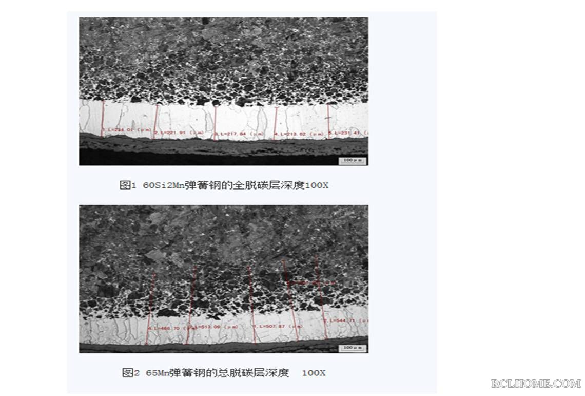

 楼主| 发表于 2017-5-12 16:19:16 | 显示全部楼层
继续盗图,下面两个图里,氧化层、全脱碳层、半脱碳层都很清楚,个人觉得只有在1000度以上的加热条件才有可能出现此种组织。
搬运工 + 20 立此存照
发表于 2017-5-12 16:41:24 | 显示全部楼层
aaron01 发表于 2017-5-12 16:19
继续盗图,下面两个图里,氧化层、全脱碳层、半脱碳层都很清楚,个人觉得只有在1000度以上的加热条件才有可 ...
上次年会我给大家看了同一种材料,相同温度下保温不同时间的晶粒度情况,然后分了几组温度试验。其中一个目的就是看晶粒度变化,第二个目的就是看脱碳变化。对于第二个目的,我的猜想是在一定温度下,脱碳是有限度的,还有随时间的延长,脱碳深度慢慢停止。
