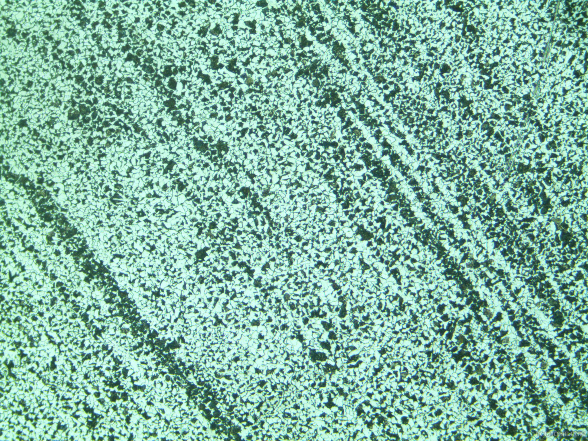

16mncr5材料等温正火后,返工前带状3级,返工后带状更厉害。不知何因?

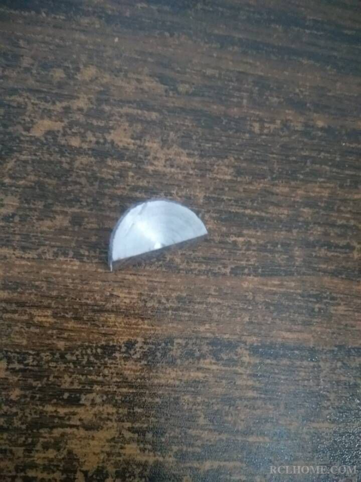

 楼主| 发表于 2017-5-12 16:11:44 | 显示全部楼层
清淡 发表于 2017-5-12 16:01
返工前的照片有吗?
有的,就这个,但是返工前的带状就我拍到的这点,但是返工的范围扩散了好多,而且带状明显厉害,我判是4级了。

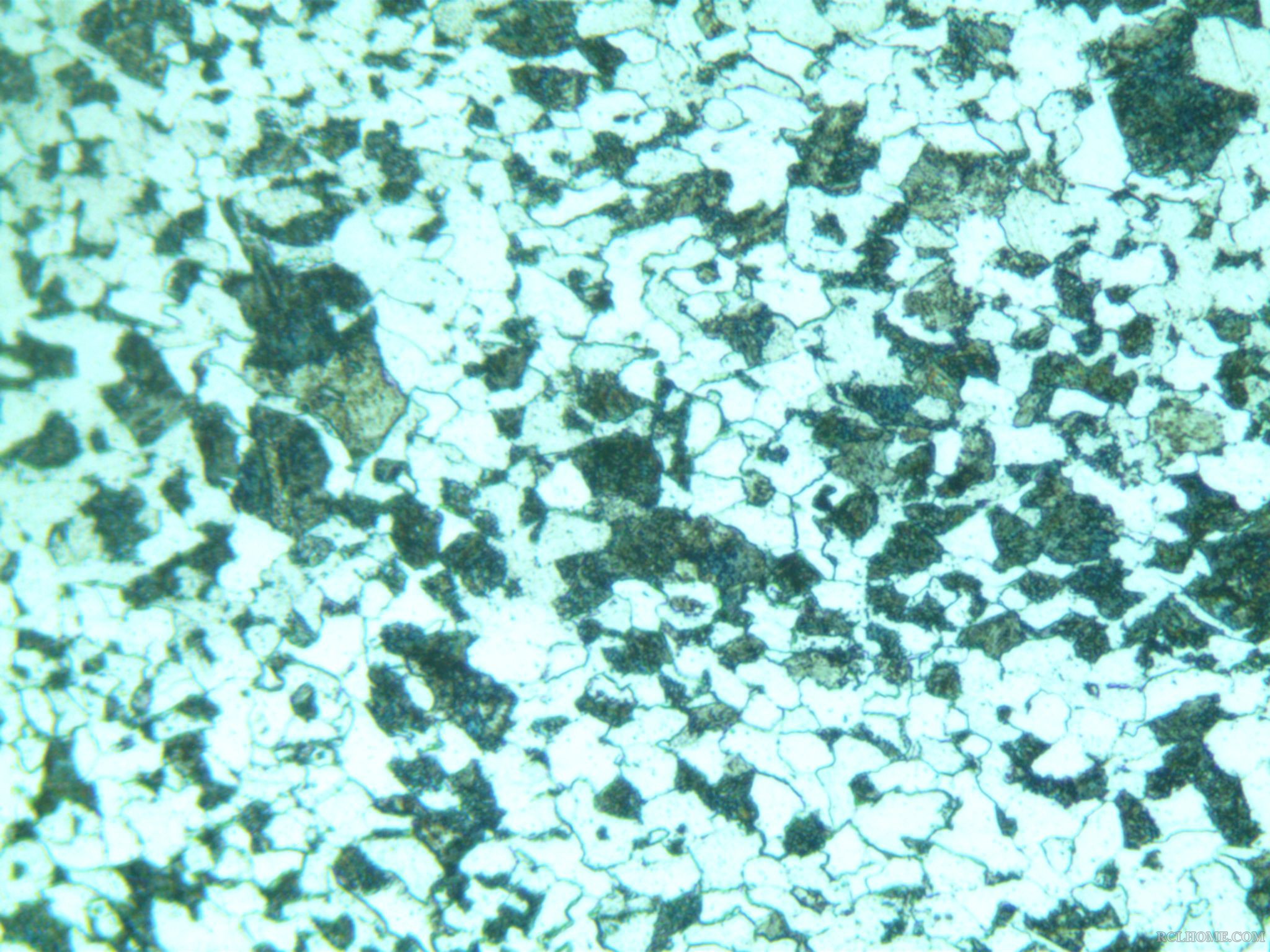

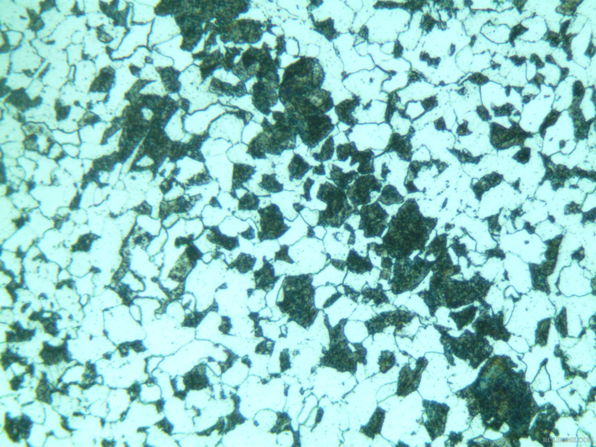

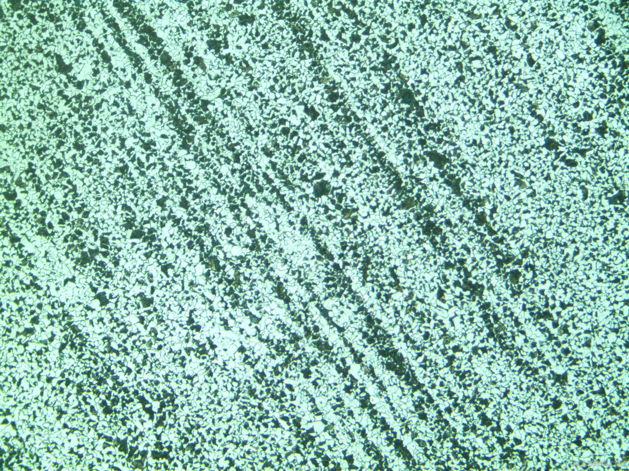

 楼主| 发表于 2017-5-12 16:16:29 | 显示全部楼层
这是我在另一个面拍的。。。以前像这样材料的产品就是很难处理,有时要4次正火都消除不了。

 楼主| 发表于 2017-5-12 16:17:38 | 显示全部楼层
这是返工件的金相

1、Cr-Mo或Cr-Ni-Mo系材料带状组织比其它材料偏重,所以有的标准对这两类材料的带状组织要求适当放宽;2、材料带状主要源于成分偏析,属于先天性问题,所以后天措施很难消除,即使改善,又很有限,比较有效的方法即使几十个小时的扩散退火。

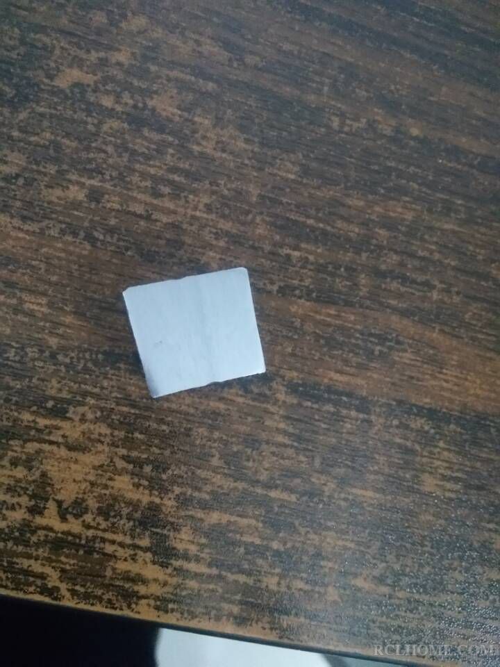

 楼主| 发表于 2017-5-12 16:59:30 | 显示全部楼层
aaron01 发表于 2017-5-12 16:34
这个零件在正火前是锻造成型的吗?
能给张50倍的照片吗?或者体视镜下10倍的照片有没有?
拍的就是锻造好后拿来热处理的,它是一个输入轴。

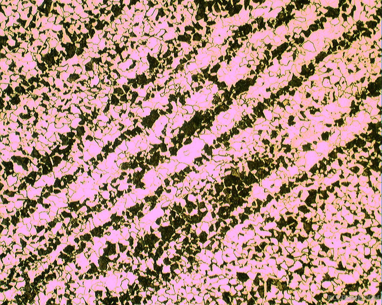

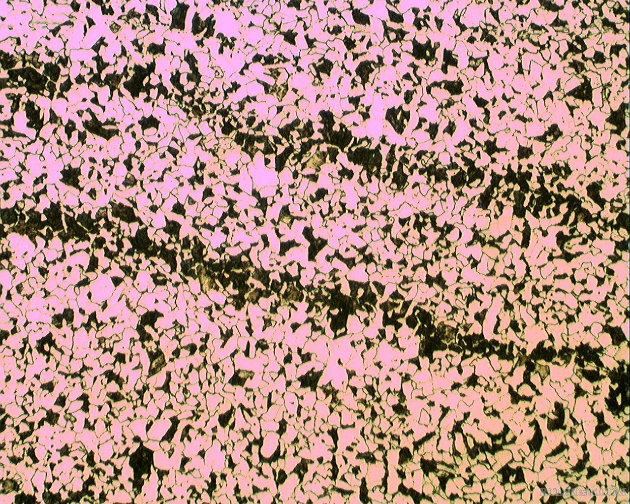

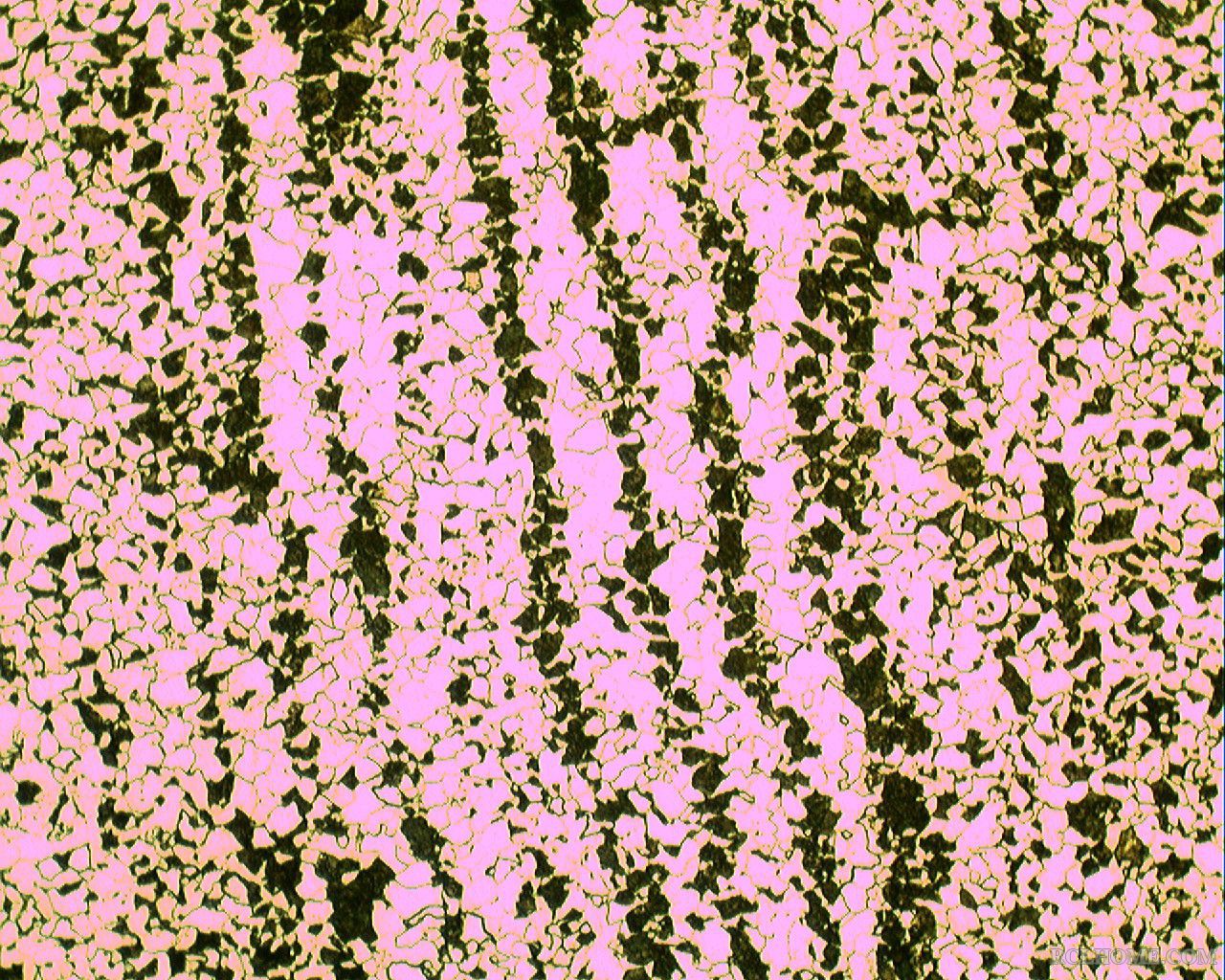

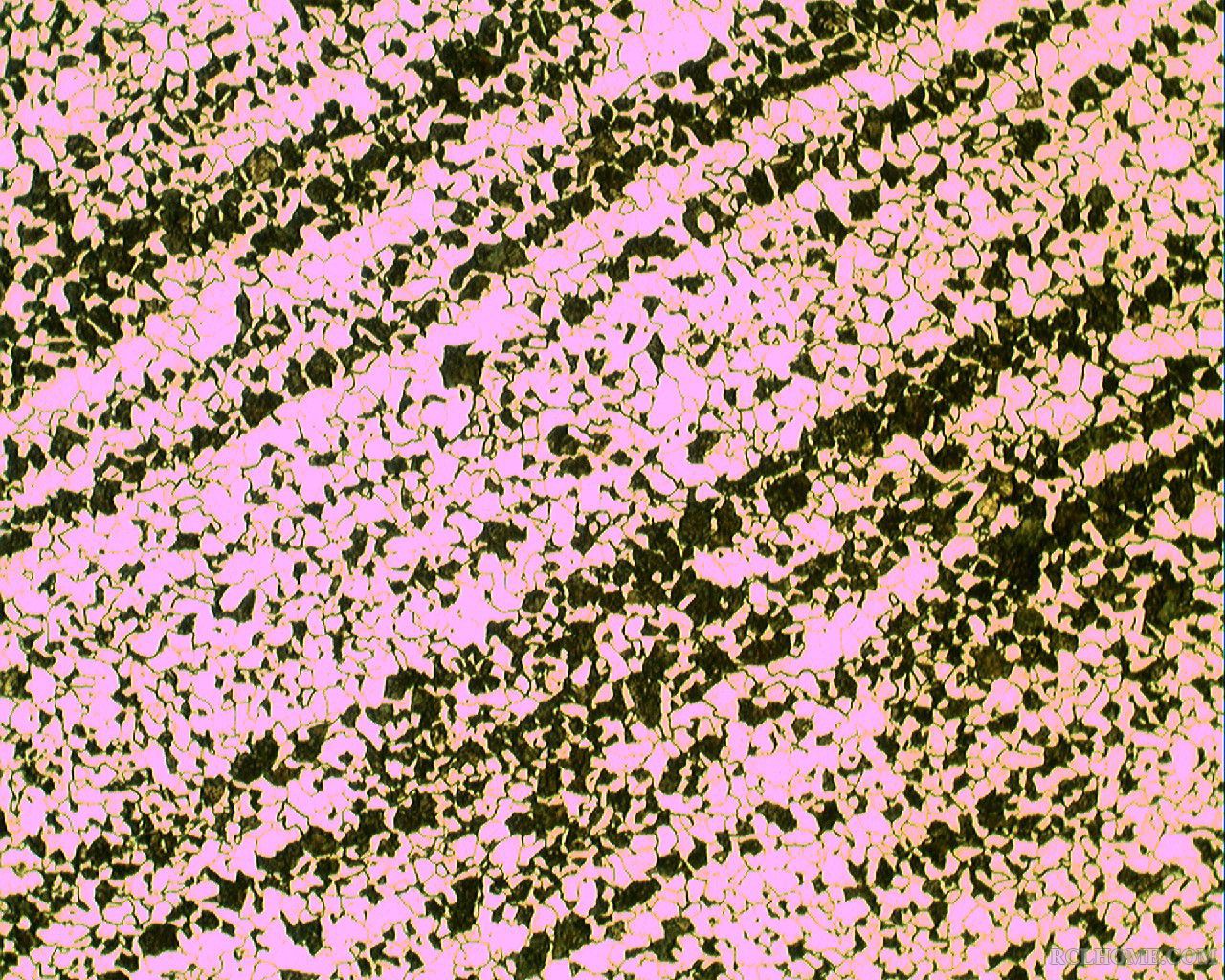

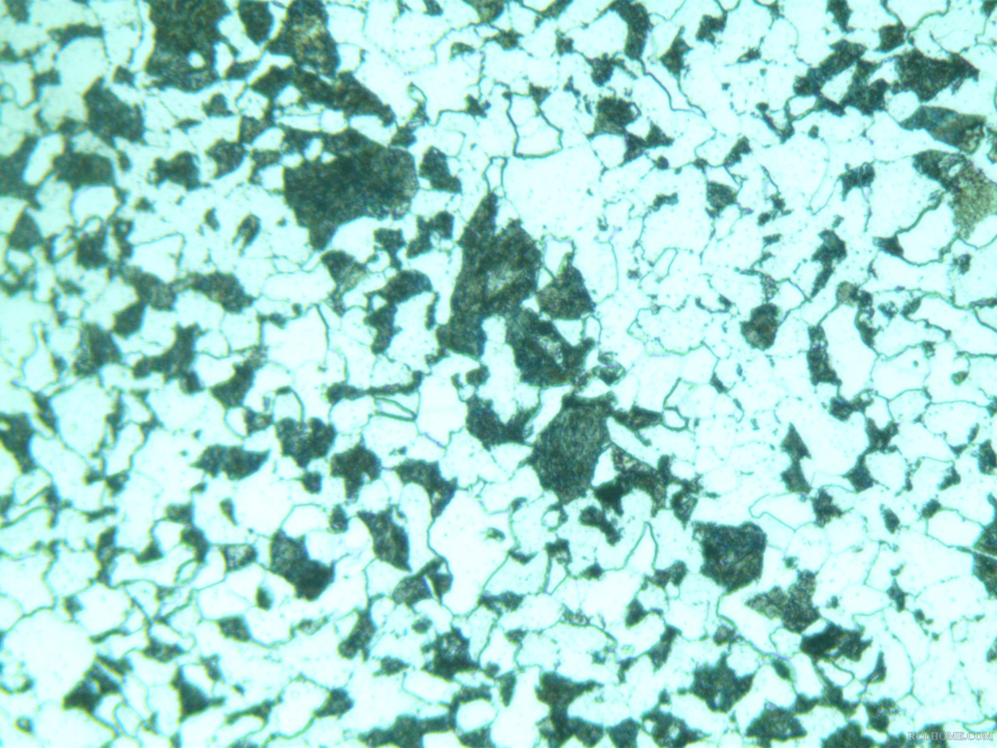

 楼主| 发表于 2017-5-12 17:02:08 | 显示全部楼层
这是我换了一台显微镜拍的,这个输入轴的标准是P+F1-4级,带状小于等于2级
发表于 2017-5-12 17:21:33 | 显示全部楼层
铁素体晶粒看到有被拉长的迹象,在锻造这种压力加工下,材料里塑性好的杂质沿锻造方向被拉长形成锻造流线,而铁素体塑性和珠光体也是有差别的,铁素体塑性更好,相对珠光体容易变形,挤成这样沿加工方向排列的情况。
正火恐怕解决不了这个问题,你垂直于流线方向切一刀,可能看到的就是等轴晶粒了。
其实这和所谓的原材料偏析是有差别的,原材料偏析是钢液冷却的时候冷却不均匀造成的,这个是压力加工引起的,我觉得不必要套原材料的偏析检验方法来判断。

发表于 2017-5-12 18:50:25 来自手机 | 显示全部楼层
aaron01 发表于 2017-5-12 17:21
铁素体晶粒看到有被拉长的迹象,在锻造这种压力加工下,材料里塑性好的杂质沿锻造方向被拉长形成锻造流线, ...
同意aaron01的观点,锻造、拉拔、挤压、轧制等方法产生的组织流线是基本消除不了的,不知道能不能在锻前高温退火处理改善一下。
发表于 2017-5-14 00:43:47 | 显示全部楼层
采用常规热处理退火、正火、淬火等是不能消除带状组织的。其实根子在锻造,可以提高终轧温度、增大锻造比来改善,一般情况下,碳的均匀化需要在950℃以上,合金元素的均匀化则需要在1100℃以上。依此可以通过热处理的高温、长时间的扩散退火来改善,但是也不能完全消除,因为这个是娘胎里带来。
