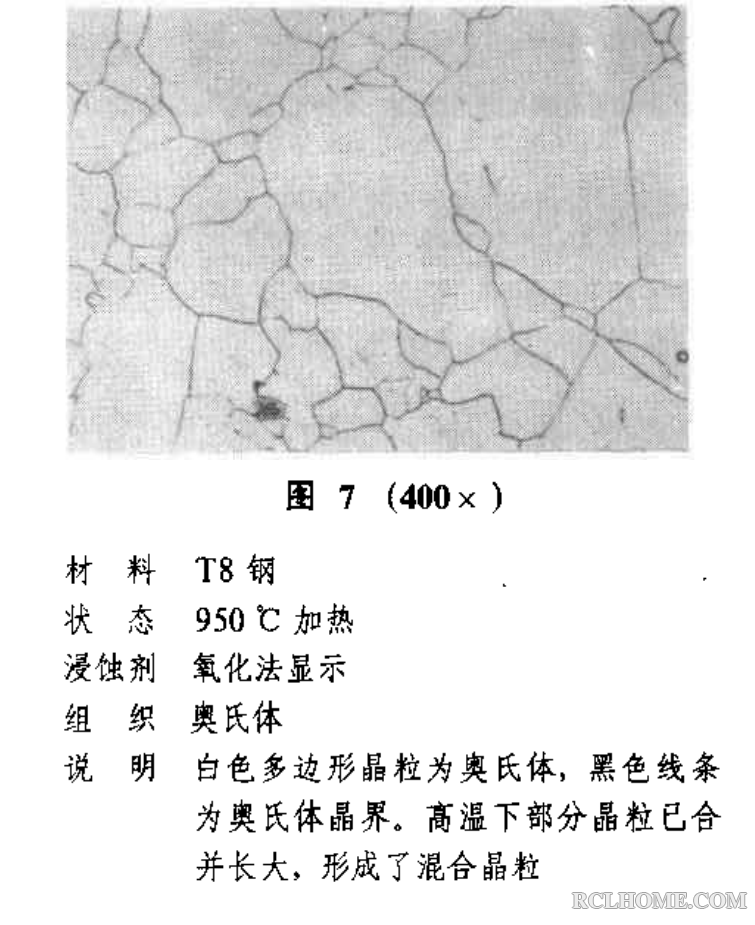

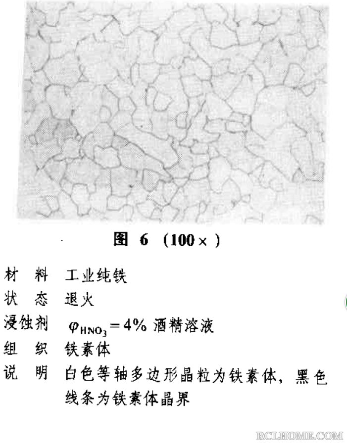

我想问如果是像这样的两张图怎么去分别是全铁素体还是奥氏体?
发表于 2017-5-13 11:25:02 | 显示全部楼层
看图我们可能没法知道,但是自己做肯定知道。T8和纯铁用硝酸酒精腐蚀,马上区分开了。有时候就给你一张图,信息是有限的!

发表于 2017-5-13 12:49:09 | 显示全部楼层
两种腐蚀液不一样,有时候只看图的话会混淆。

发表于 2017-5-13 13:04:28 | 显示全部楼层
不觉得有问题吗    氧化法看奥氏体晶界是可以的     但是T8常温组织怎么可能是奥氏体呢
发表于 2017-5-13 13:26:26 | 显示全部楼层
东方 发表于 2017-5-13 13:04
不觉得有问题吗    氧化法看奥氏体晶界是可以的     但是T8常温组织怎么可能是奥氏体呢    ...
有可能是高温金相。

发表于 2017-5-13 14:42:57 | 显示全部楼层
aaron01 发表于 2017-5-13 13:26
有可能是高温金相。
这个可以有   但是得注明   不然要误导人了

发表于 2017-5-13 15:37:03 | 显示全部楼层
个人理解,图1中已标明状态是950度加热状态,所以应该是奥氏体组织,图2标是有的退火状态,所以是铁素体。金相组织需要结合具体的工艺才有意义,光看图片不能得出有效的结论。

发表于 2017-5-13 16:37:55 | 显示全部楼层
东方 发表于 2017-5-13 14:42
这个可以有   但是得注明   不然要误导人了
材料已经注明了,T8钢

发表于 2017-5-13 17:57:03 来自手机 | 显示全部楼层
T8工具钢,950℃加热奥氏体化已经超过Accm温度,高温金相得到的是全奥氏体。高温金相备注状态都是加热,只在学校见过。
发表于 2017-5-14 00:25:35 | 显示全部楼层
只看金相图是不能得出准确的结论的,这个也是我很少回答只给个图片就让人判断这个、那个的根本原因。其实这样的道理很浅显易懂,但是还是大部分人非要这样请教问题,特别是居然有些人根据一张图就能够得出这样那样的结论,非常搞笑。我曾经把香肠图片发出来让大家判断是什么组织,就是为了提醒这样的事。
单单给你某个个人的图片,你完全不知道这个人是死了还是睡着了。

发表于 2017-5-14 09:51:00 | 显示全部楼层
没法判断,到底时铁素体还是奥氏体,信息量太小了
我也觉得有问题,组织应该不是奥氏体组织,氧化法应该是氧化晶界,把晶界显示出来,但是并不是说这是在高温下的组织。(本人从未做过氧化法,瞎猜

发表于 2017-5-15 13:53:18 | 显示全部楼层
清淡 发表于 2017-5-15 10:27
我也觉得有问题,组织应该不是奥氏体组织,氧化法应该是氧化晶界,把晶界显示出来,但是并不是说这是在高 ...
这个图片奇怪之处是加热温度很高,腐蚀剂是氧化法。氧化法标准有规定温度和适用的对象,腐蚀剂还是硝酸酒精,像这种T8钢好像不行。标准上也是说显示的是氧化层的奥氏体晶粒。
发表于 2017-5-15 14:07:57 | 显示全部楼层
yanhuo 发表于 2017-5-15 13:53
这个图片奇怪之处是加热温度很高,腐蚀剂是氧化法。氧化法标准有规定温度和适用的对象,腐蚀剂还是硝酸酒 ...
说的是那个晶粒圈是一个奥氏体晶粒,但是没说这个圈里就是奥氏体吧?

发表于 2017-5-15 15:33:27 | 显示全部楼层
是的,标准说的也不严谨。
