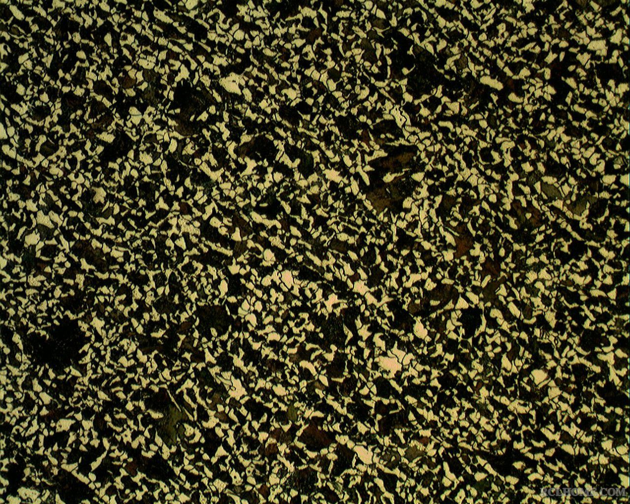

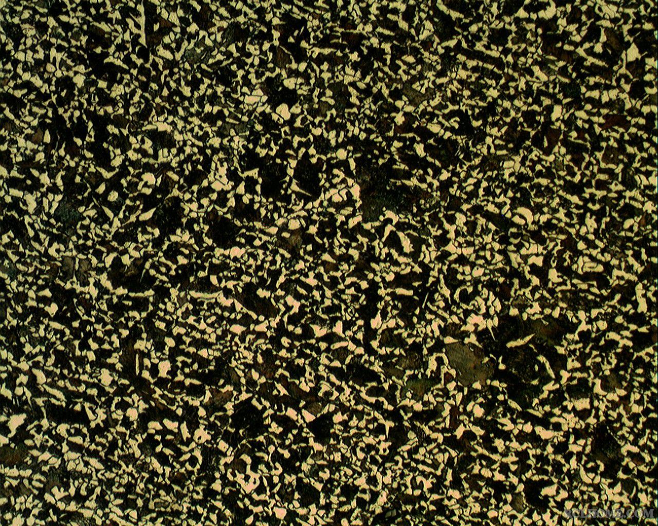

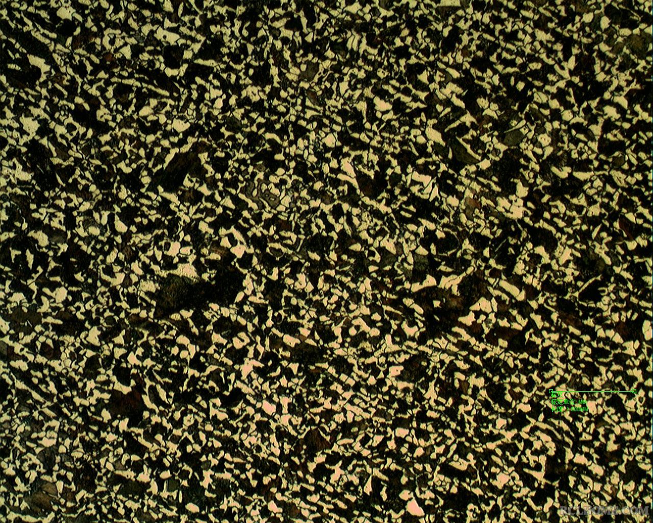

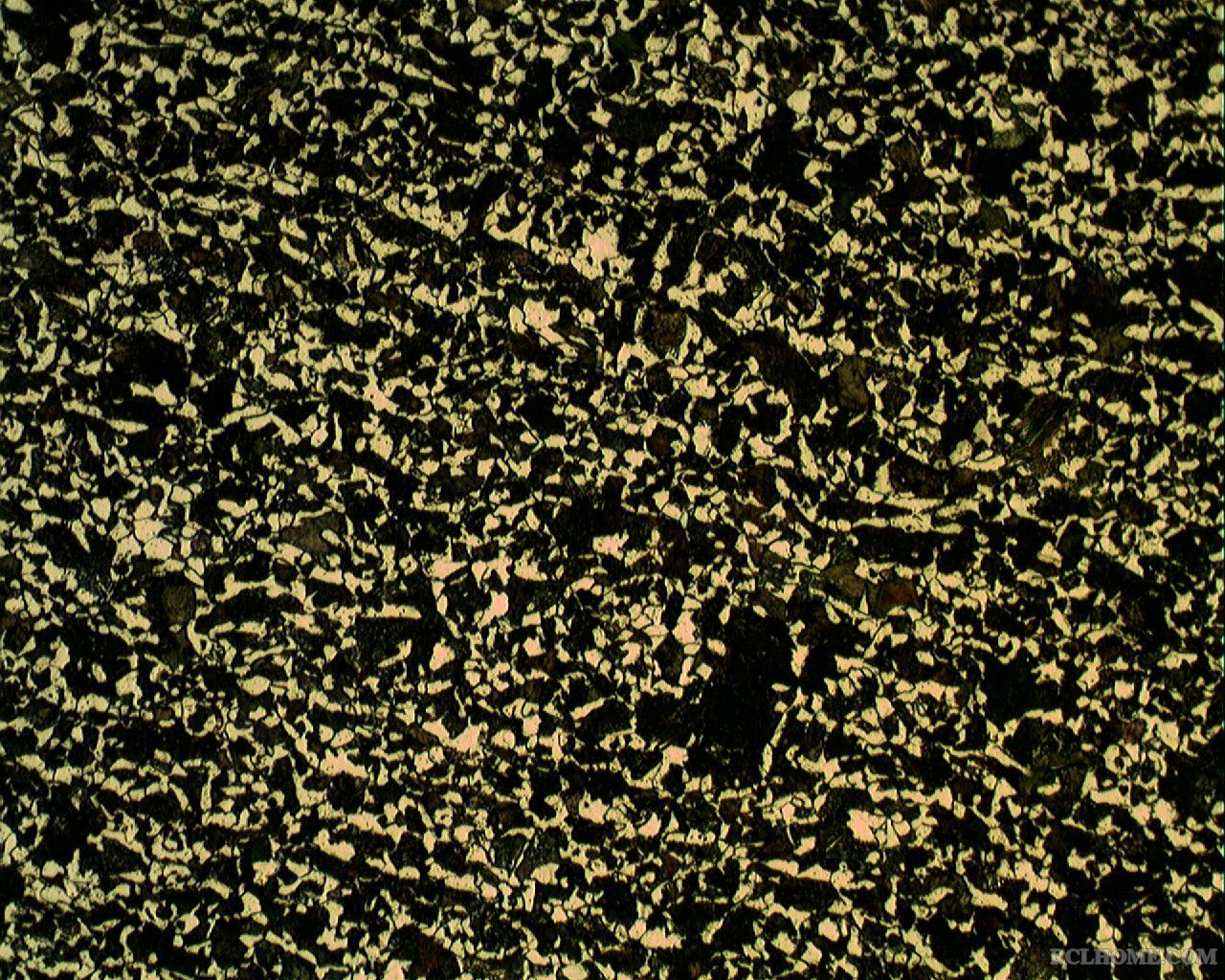

发表于 2017-5-14 14:30:47 | 显示全部楼层 |阅读模式
好想知道像这45#的晶粒度是多少?晶粒度指的是晶粒之间的距离还是包括晶粒大小?

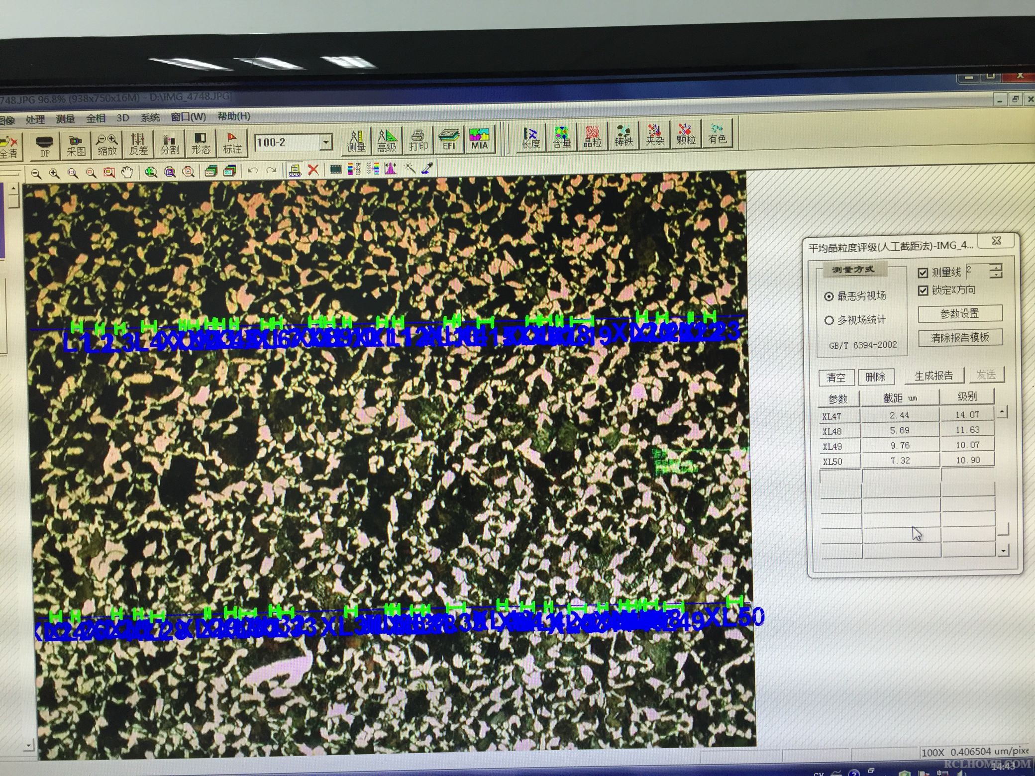

 楼主| 发表于 2017-5-14 15:03:37 | 显示全部楼层
是不是像这样的测量。

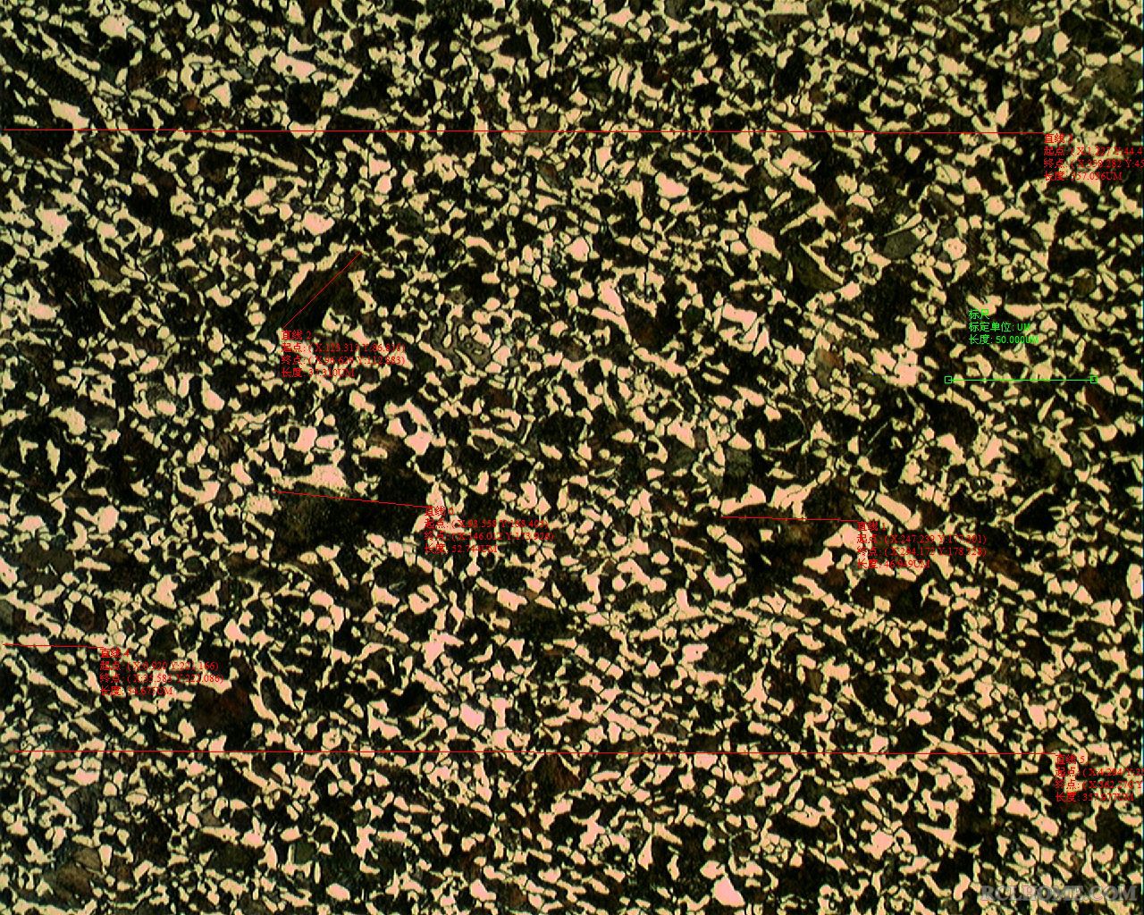

发表于 2017-5-15 10:29:16 | 显示全部楼层
徽州女人 发表于 2017-5-14 15:03
是不是像这样的测量。
我采用截点法做几张给你看看,这也是仲裁法。你把带标尺的照片发我微信。

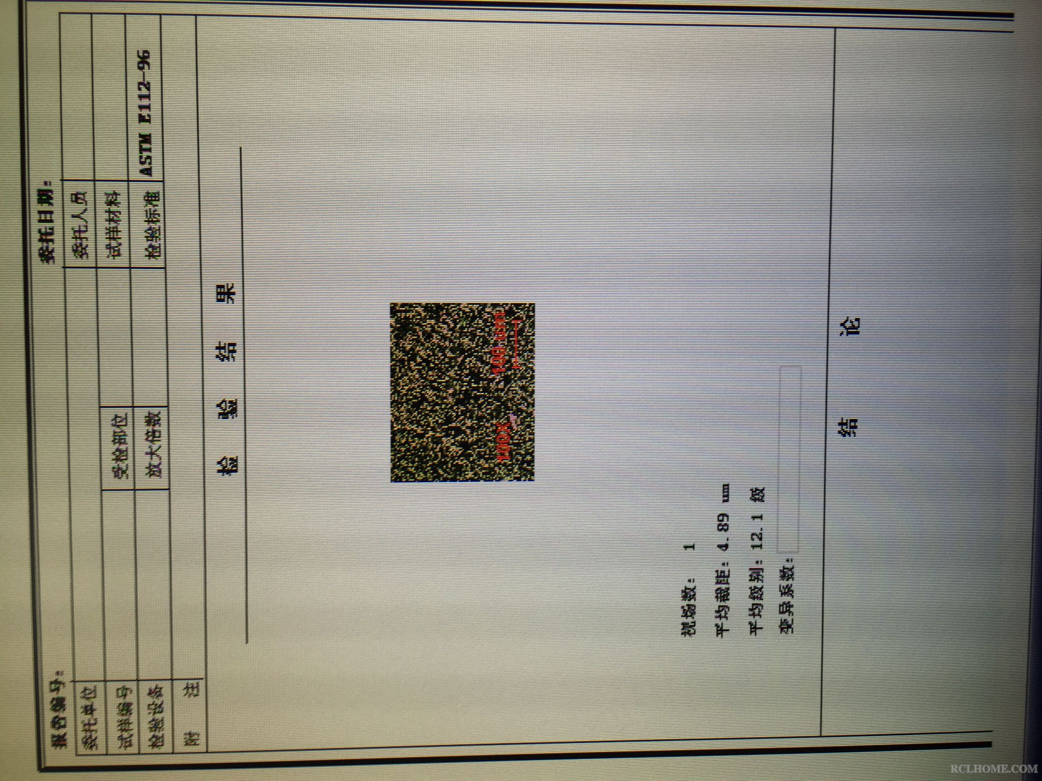

发表于 2017-5-15 14:48:27 | 显示全部楼层
IMG_4749.JPG IMG_4750.JPG 因为是珠光体团和铁素体混合,你想对铁素体晶粒评级,那只能采用人工截距法。上面图片就是你发给我的图,采用截距法评出的铁素体晶粒度。

 楼主| 发表于 2017-5-15 15:04:12 | 显示全部楼层
清淡 发表于 2017-5-15 14:48
因为是珠光体团和铁素体混合,你想对铁素体晶粒评级,那只能采用人工截距法。上面图片就是你发给我的图, ...
我想问,我们这个的晶粒度要求是7-10.少于7级就不合格,那你测的是12级多,这个又是怎么看呢?
发表于 2017-5-15 15:15:37 | 显示全部楼层
徽州女人 发表于 2017-5-15 15:04
我想问,我们这个的晶粒度要求是7-10.少于7级就不合格,那你测的是12级多,这个又是怎么看呢? ...
我不知道你们是想测什么,我是按铁素体晶粒来算的。你该不会是按珠光体团算的吧?
发表于 2017-5-15 15:16:11 | 显示全部楼层
你们用的是哪个标准?GB/T6394?还是ASTM E112?

 楼主| 发表于 2017-5-15 16:24:23 | 显示全部楼层
GB/6394-2002
签到天数: 14 天
101
353
353
 楼主| 发表于 2017-5-15 16:25:27 | 显示全部楼层
清淡 发表于 2017-5-15 15:15
我不知道你们是想测什么,我是按铁素体晶粒来算的。你该不会是按珠光体团算的吧? ...
是的哦,就是测珠光体的。。。
