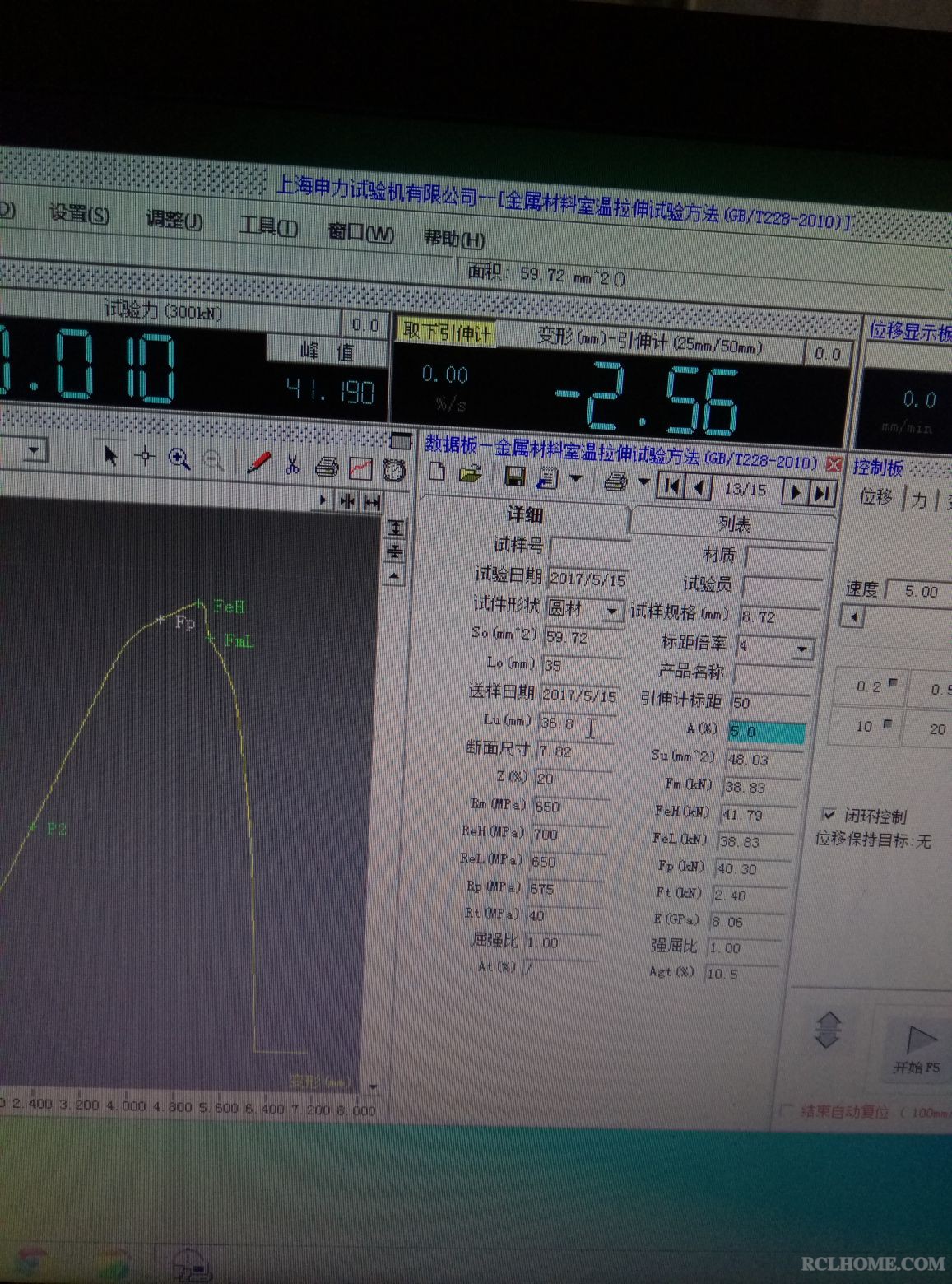

屈服怎么比抗拉还要高

怎么会出现的呀
 楼主| 发表于 2017-5-15 12:49:59 | 显示全部楼层
就是最近才有的,最近已经有好几次这现象,拉力试验机买来几年也没有这现象。
发表于 2017-5-15 13:17:41 | 显示全部楼层
设备有点问题,我们有一次也出现过
搬运工 + 10 鼓励交流
发表于 2017-5-15 13:23:06 | 显示全部楼层
看来要请专业的人员校对啦

发表于 2017-5-15 13:45:36 | 显示全部楼层
试验机判断有问题,这种没有明显屈服的拉伸曲线一般都是取Rp0.2作为屈服强度。
发表于 2017-5-15 14:02:59 | 显示全部楼层
引伸计-2.56什么意思?还有,屈强比怎么是1?
发表于 2017-5-15 14:06:04 | 显示全部楼层
引伸计估计测错了,这样弹性模量就会变,如果斜率是负数,屈服肯定测不出来的。

发表于 2017-5-16 08:15:15 | 显示全部楼层
引伸计在屈服结束以后就取下来了,显示的是负数也正常。对于没有明显屈服阶段的试样,是很难判断屈服强度,一般用Rp0.2代替。
