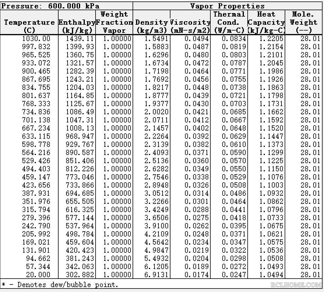

谢谢提醒,这一点考虑到了,我们用计算机进行了模拟,600KPa压力下,氮气的密度为1.5491kg/m3。当然我们的炉内气体不都处在1030的温度下,还有一部分的温度低于200℃,设计留出了余量。

炉子开始是在真空状态,充入的气体是冷态,冷态气体进入炉膛内高温区会膨胀,也就是说气体的密度会下降,随着炉内压力的上升,气体密度又会上升,这个过程对于操作者来说,没有什么直观反映,我们只能看到设备上压力的上升,最后达到设定值。
这与在低温时充气气体,随着炉温的升高,压力上升,超过目标值时,应该排掉有些不同。
所以在高温下,虽然压力比较高,但气体密度比较低,所需要的风机功率并不是最大值,反而是随着冷却的进行,炉压下降后,要不断补气,这样风机的电流会持续增大。
在过了零件冷却C曲线的鼻尖之后,就不需要补气了,为了减小风机的负担,还未要将炉的压力排出一些。
不知我的理想是否符合您的想法。

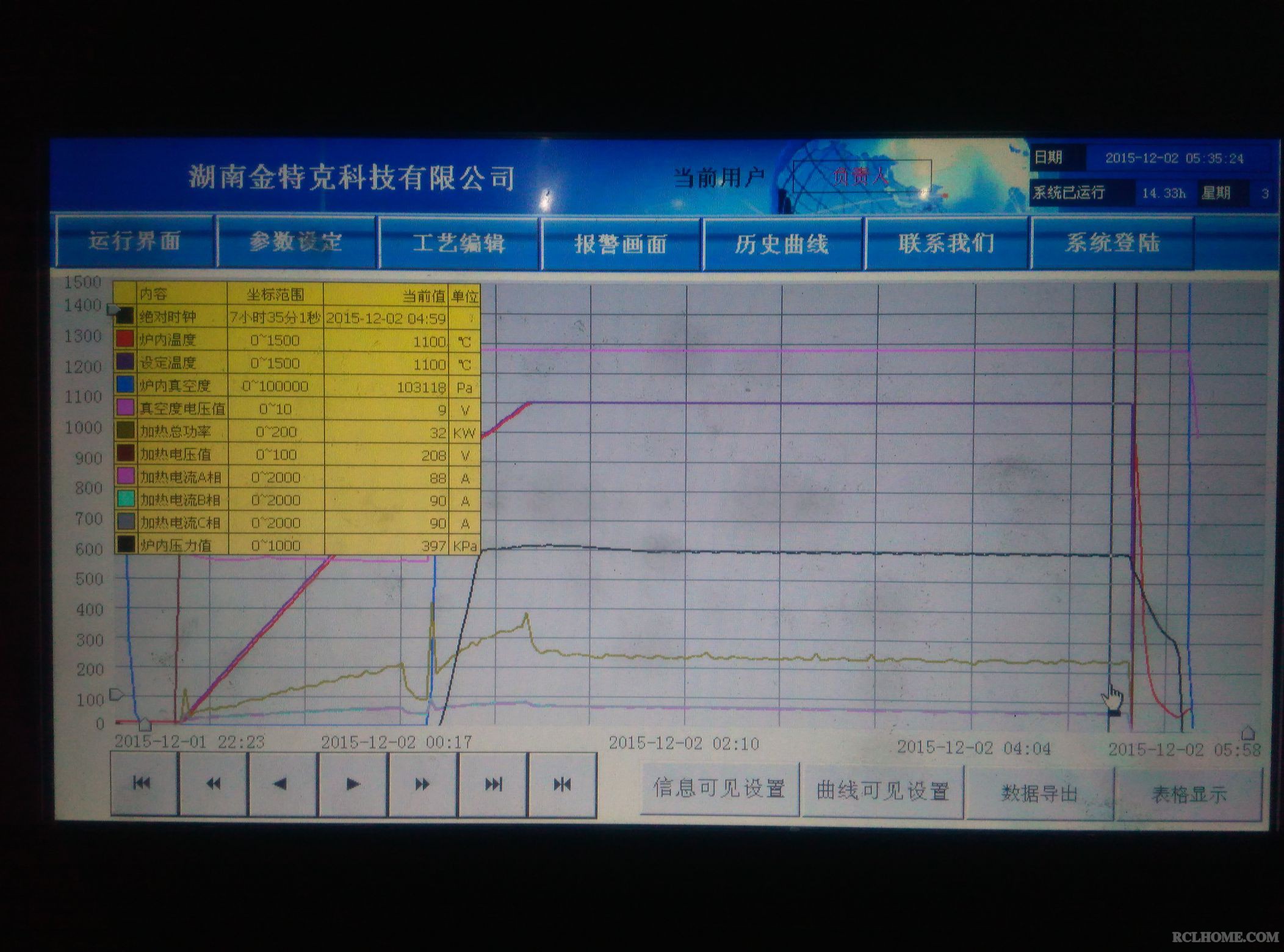

举一个现有的例子,设备装炉大概400多公斤,内部分空间大概为755,1100℃时实际功率为32KW,这还是常规保温材料,结构是新型的,还没有加现在要用的涂层,其他厂家的功率消耗我没有做统计,大家不妨以下面报一下。
动画还没有做,设计完工之后,肯定会放出来的。
