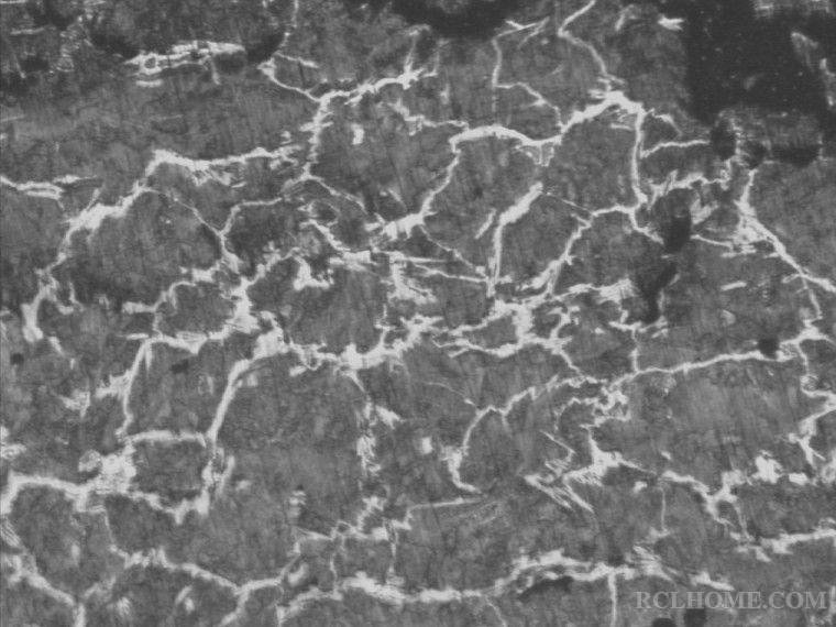

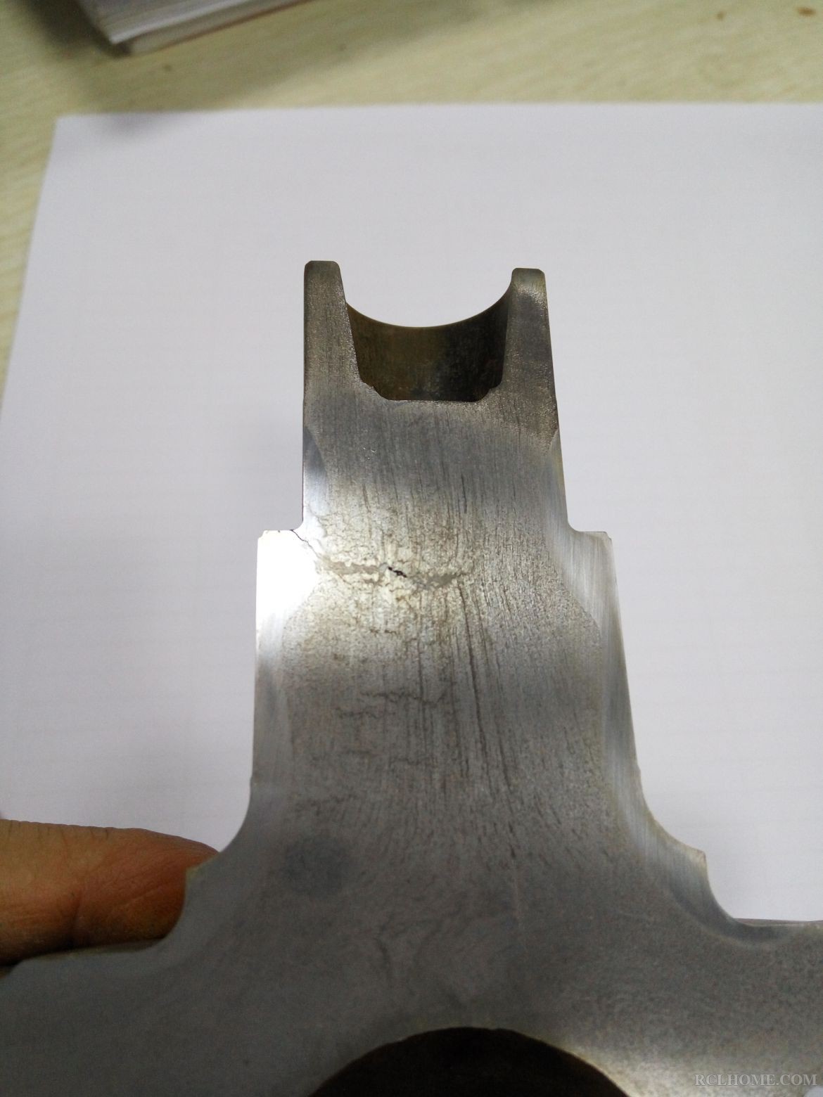

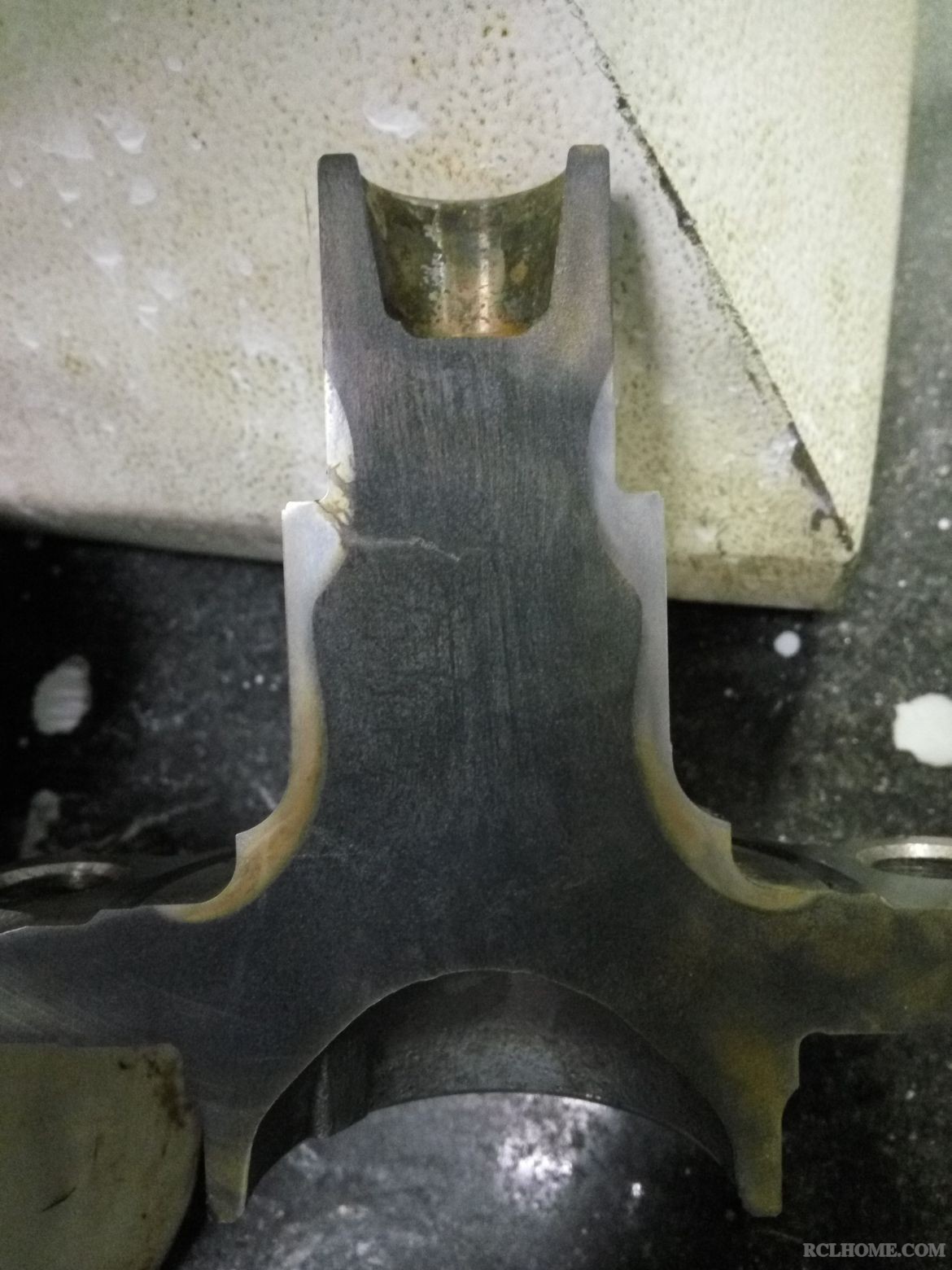

最近遇到的奇葩件。内部很多裂纹
没有盐酸了,腐蚀效果差了点。将就看。
最初认为锻打时内裂
但裂纹周围全是网状碳化物,想不通碳如何多了这么多。原材料为65Mn
参与人数 1金钱 +50 收起 理由
龟山淬火 + 50

发表于 2017-5-28 12:29:01 | 显示全部楼层
第一张图里白亮的部分经理了什么样的热处理?

发表于 2017-6-1 07:49:07 | 显示全部楼层
做一个没有感应淬火的流线看看

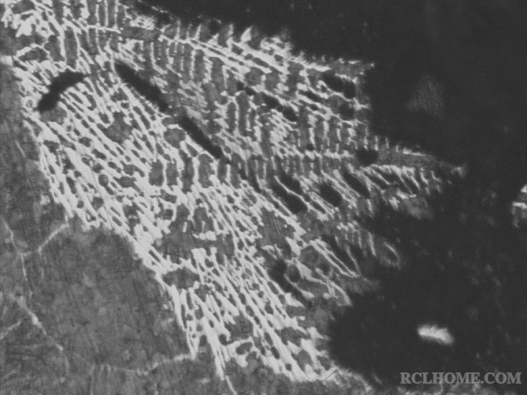

 楼主| 发表于 2017-6-3 14:19:52 | 显示全部楼层
晚了几天,裂纹两侧的金相。

发表于 2017-6-8 07:40:06 | 显示全部楼层
腊月寒沫 发表于 2017-6-3 14:19
晚了几天,裂纹两侧的金相。
楼主,我有一疑问:65Mn工件裂纹附近组织怎么会有莱氏体?会不会有错?
发表于 2017-6-8 08:12:36 | 显示全部楼层
有可能的,

 楼主| 发表于 2017-6-9 10:15:17 | 显示全部楼层
Wangqinghua196 发表于 2017-6-8 10:52
“但裂纹周围全是网状碳化物,想不通碳如何多了这么多。原材料为65Mn”?
汪工好,材质为65Mn的工件,探伤发现裂纹。金相检测发现裂纹两侧的碳化物含量相对正常的基体组织高出很多

发表于 2017-6-9 17:40:20 | 显示全部楼层
腊月寒沫 发表于 2017-6-9 10:15
汪工好,材质为65Mn的工件,探伤发现裂纹。金相检测发现裂纹两侧的碳化物含量相对正常的基体组织高出很多 ...
个人认为,你的协作厂家存在很多的质量问题。
这次开裂看是热处理开裂,但是开裂的原因就比较复杂了。我的看法是外协厂负主要责任(80%),热处理厂负次要责任,占20%。
 楼主| 发表于 2017-6-10 10:18:00 | 显示全部楼层
这次开裂看是热处理开裂,但是开裂的原因就比较复杂了。我 ...
专程到外协看过,结果外协只负责锻打,等温退火在其他地方。未能看到退火过程
从第一幅图得腐蚀颜色偏深就有问题,退火工艺问题就很大(珠光体片层过小腐蚀后宏观颜色偏深)
维氏硬度在250左右
发表于 2017-6-10 10:27:59 | 显示全部楼层
从第一幅图得腐蚀颜色偏深 ...
所以,要全部退货,进行退火处理。
进厂接受的时候一定要验收了,不需要多分析了,就是退火的问题。
你当时就应该看看退火公司内有几个有资质的热处理专业人员,不仅仅看证书,而应该当面交流。交流的时候,也不需要问的太专业,只要问问他们知不知道热处理之家这个网站等等知识就可以了。
