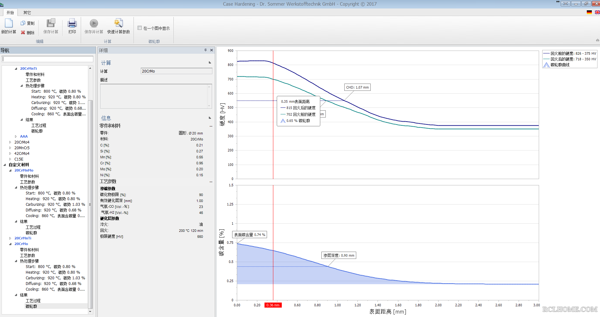

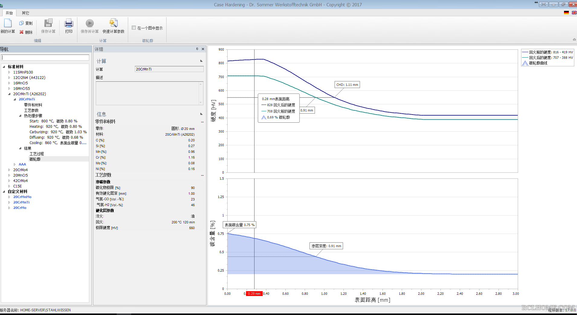

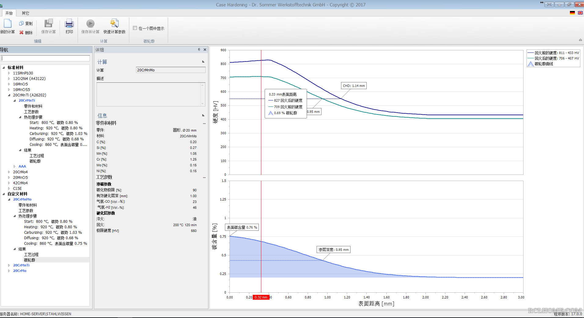

发表于 2017-5-28 07:39:02 | 显示全部楼层
这是假设直径20mm园棒的模拟结果。920度渗碳,200度回火。您看看硬度散差和层深散差是否符合你们的要求。所以要根据具体的零件及要求分析。

发表于 2017-5-28 07:49:24 | 显示全部楼层
同一炉渗碳淬火+回火,如果零件形状尺寸差别大,可能表面硬度和层深散差会更大。所以说能不能混装要看具体产品和技术要求是否宽松。

发表于 2017-5-28 07:52:23 | 显示全部楼层
上面的模拟20CrMnTi可能会误差大点,因为软件中未考虑Ti的影响。

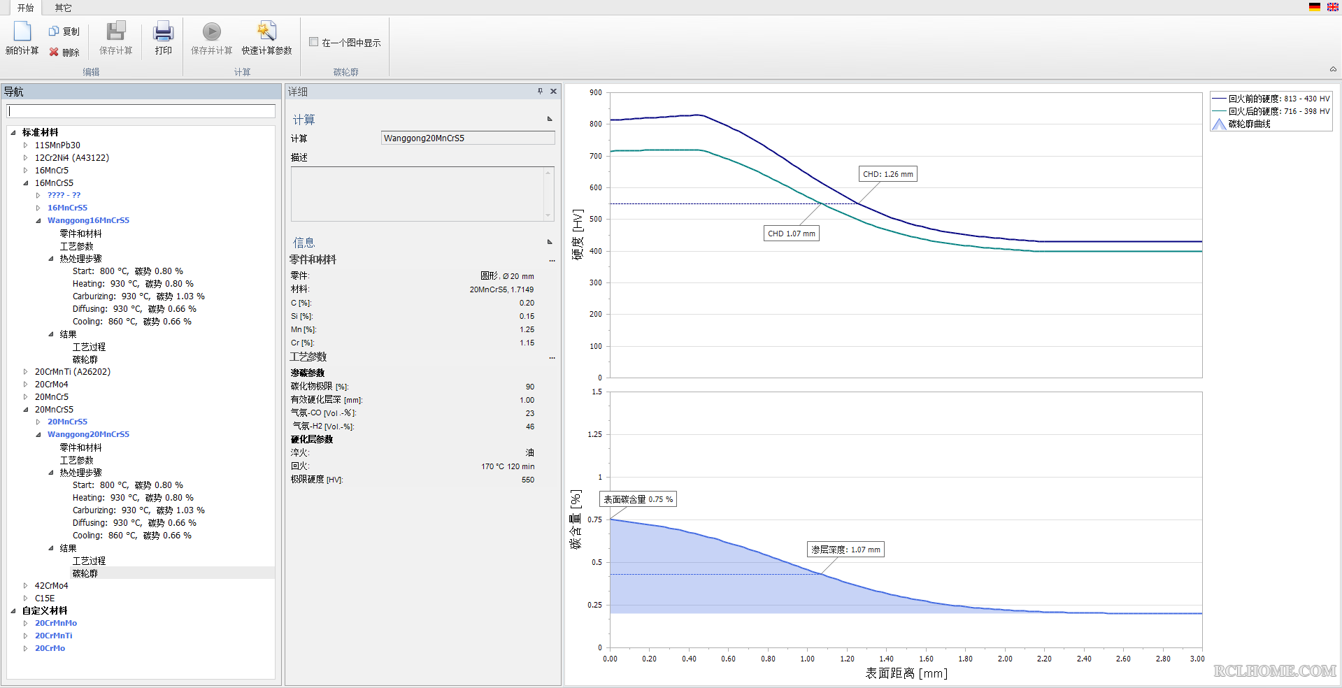

发表于 2017-5-30 11:50:37 | 显示全部楼层
cnszgong 发表于 2017-5-30 10:25
最好结合具体的热处理技术要求模拟。
随他自便。在10楼他也模似了。
他可以选择相同工艺(如10楼)看看结果有何差异?也可以选择相同技术要求看看模似出来的工艺有何差别?
不过他那个模似结果我没有完全看懂?所以想让他再模似一下。
为什么绿色线回火后的硬度反而比紫色线回火前的硬度值(HV)还要低?
另外下面按碳浓度定的渗层深度又为什么刚好与上面按硬度定的回火前的CHD恰好相等?巧合吗?

发表于 2017-5-30 18:32:02 | 显示全部楼层
可能是软件的中文翻泽有差错,应该紫色的是回火前,绿色是回火后。见右上角的说明。多谢提醒!应该及时这个错误反馈给索默!

发表于 2017-5-30 18:41:26 | 显示全部楼层
不是巧合。渗层深度处的含碳量刚好是回火后硬度HV550的地方,这是软件自动计算的。您只要确定回火后硬度是多少的点为层深标点,软件就会计算出这一点的含碳量,然后通过工艺让这一点过到这个含碳量。

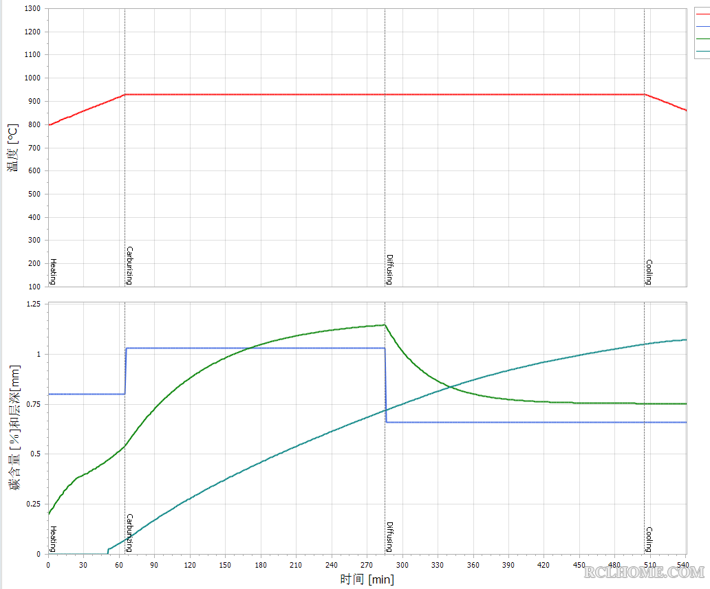

这个软件是收费的。目前看到的渗碳软件好象都是收费。只是价格高低,使用是否简单方便,结果是否准确有差异 ...
扩散的碳势为什么要设置那么低?0.68会不会太低了?

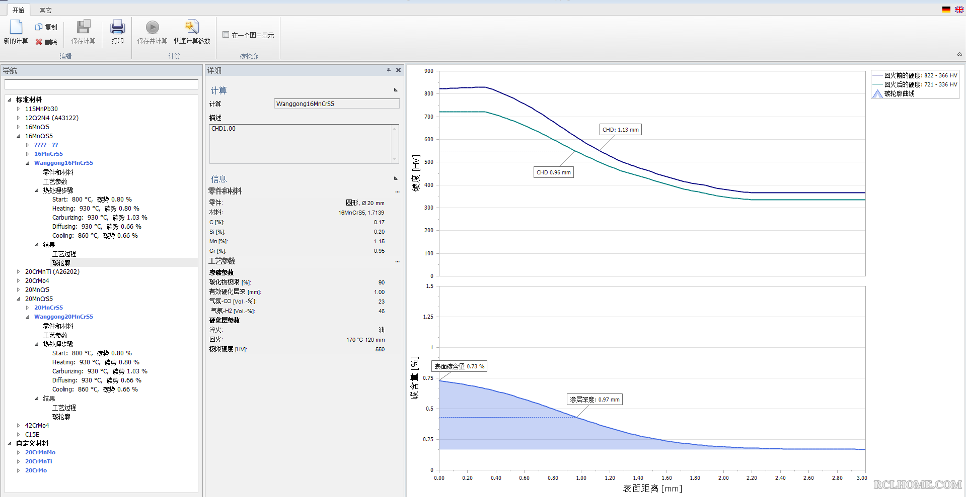

发表于 2017-6-1 17:51:32 | 显示全部楼层
按Wanggong要求采用同样工艺模拟的16MnCrS5和20MnCrS5的工艺和结果,供您参考!两种材料的结果还是有很大的差异的。

发表于 2017-6-1 17:59:03 | 显示全部楼层
To: 繁华落幕
采用0.68的碳势是为了保证表面含碳量在0.75%左右。这个含碳量的硬度比较高,也没有什么碳化物。这些材料的合金系数都是在1多一点,属于亲碳材料,所以采用0.68的碳势就可已得到大约0.75%左右的表面含碳量。

发表于 2017-6-1 19:54:28 | 显示全部楼层
Consultanting 发表于 2017-6-1 17:51
按Wanggong要求采用同样工艺模拟的16MnCrS5和20MnCrS5的工艺和结果,供您参考!两种材料的结果还是有很大的 ...
在不考虑16MnCrS5和20MnCrS5是否适合深层渗碳的前提下,如果仿真这两种材料的深层渗碳工艺,它们之间的差距会更大。

发表于 2017-6-2 16:10:03 | 显示全部楼层
从模拟结果看,后两种材料同炉处理的层深差别比前三种材料同炉处理的层深差别还大。
