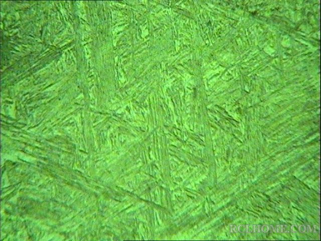

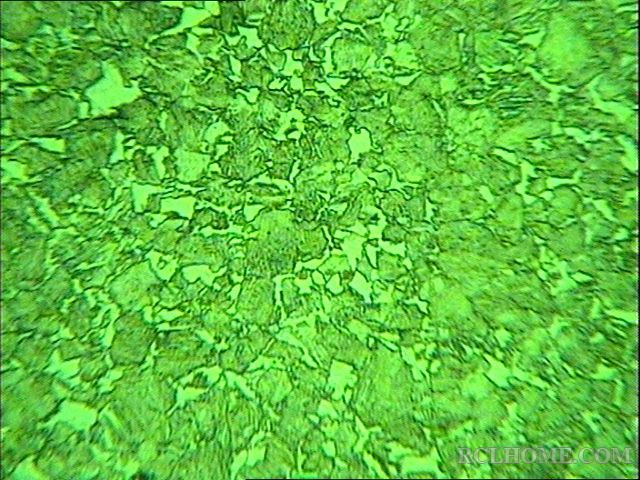

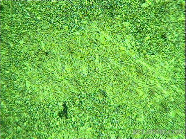

材料20Cr圆棒直径4mm长度25mm渗碳淬火有效硬化层0.35    工艺未知。想大概知道为什么心部会出现两种截然不同的组织?金相组织如图。
400X
400X
400X
400X
100X
100X

100倍照片上显示了一个超大晶粒。

零件虽小,直径4mm长度25mm。怎么装炉的?堆放吗?个别外露的部位淬火前冷却太快温度太低有可能。原材料成分不均匀也有可能。
不在现场还真不好分析。只能猜想。在现场的话可以从可疑点去求证。

发表于 2017-6-1 16:57:12 | 显示全部楼层
还有一种可能,未溶铁素体。堆放的话,有的到温了,有的还没有到温。
所以还是要到现场,结合工艺,进行综合判断。

红线框出来的就是个大晶粒,这样看就明显的,或者你用饱和苦味酸腐蚀出晶界来,更明显;

发表于 2017-6-2 07:25:46 | 显示全部楼层
混晶严重,煮下晶粒度

请教老师:如何才能有效的避免这种超大晶粒的形成?

可能需要先弄明白,混晶产生的原因是什么,参考这个帖子
http://www.rclhome.com/forum.php?mod=viewthread&tid=5423

发表于 2017-6-5 09:15:35 | 显示全部楼层
还是不明白,这是怎么看出来的,哈哈

发表于 2017-6-6 20:20:18 来自手机 | 显示全部楼层
估计楼主这材料没有经过预处理,

发表于 2017-6-9 08:40:50 | 显示全部楼层
不知工艺温度和时间很难猜测!不过我觉得图1大块状晶粒很像未溶铁素体!

20Cr:粗晶粒钢
如果没有正规正火处理或后续加热温度过高导致晶粒组织粗大
