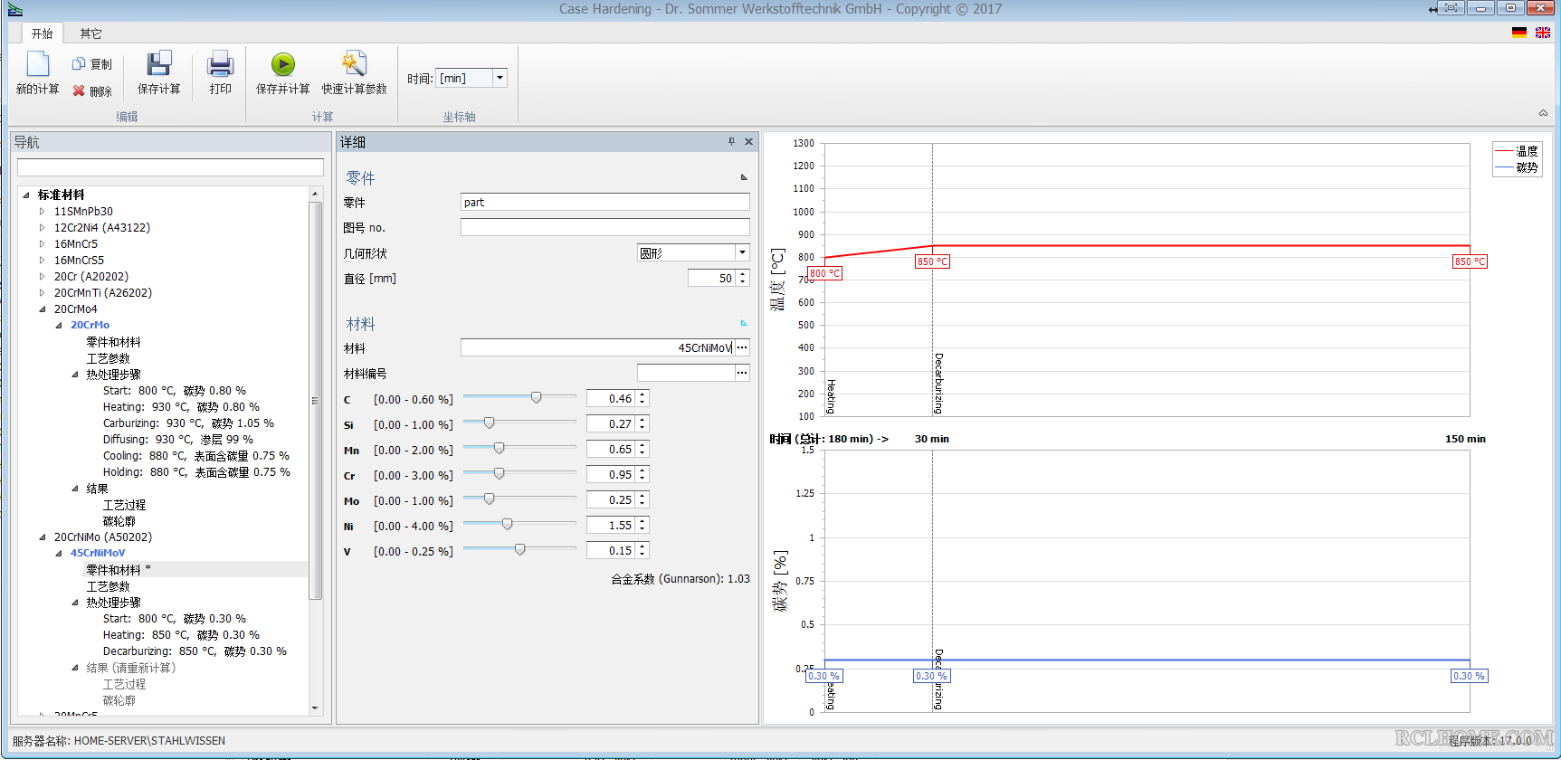

发表于 2017-6-17 06:45:07 | 显示全部楼层
模拟结果显示是个渐变的过程。还是蛮严重的。严重的范围差不多0.25~0.3吧。看以怎样的标准判断了。

发表于 2017-6-17 06:55:53 | 显示全部楼层
对不起,上一张图发错了。应该是这张。

发表于 2017-6-17 06:56:12 | 显示全部楼层
对不起,上一张图发错了。应该是这张。

发表于 2017-6-17 10:31:44 | 显示全部楼层
该材料的合金糸数是1.03,略亲碳。采用0.3%的碳势,理论上表面含碳量是0.3%x1.03=3.1%。往里逐步升高。如果已经做过了,可以打光谱看看。

发表于 2017-6-17 10:48:59 | 显示全部楼层
这是Gunnarsun公式计算的合金系数。至于脱碳是否严重要看产品的要求和评判标准了。

发表于 2017-6-19 11:15:17 | 显示全部楼层
按软件模拟的脱碳结果,您认为严重吗?该模拟结果应该是比较接近实际情况。
