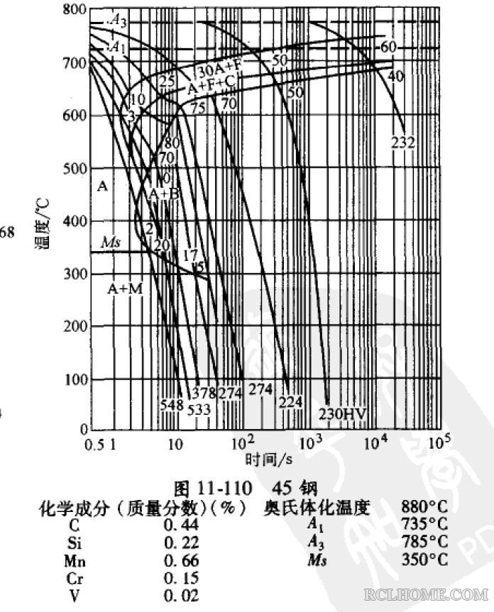

最近研究45号钢连续冷却转变曲线,发现直径在20左右的圆棒水淬心部应该有少量的贝氏体。但本人在生产中好象没有发现过45号钢水淬后有贝氏体组织。请问各位有人看到过吗?

查资料说5%的NaCl溶液中淬火的临界直径是21mm。

临界直径好像是指的在某种介质下心部获得50%马氏体的有效尺寸,那么另外50%是什么组织呢?
虽然没说,但显然应该有贝氏体。

遇到过,羽毛状很明显。

多谢!因为无论是CCT分析,还是软件分析,都显示有一点贝氏体。但大部分人都说没见辻,所以有些困惑。

不过,你这只有20的直径,处理好应该还是没有的,或者说光镜下看不到。我那是45mm的,冷却不足造成。
