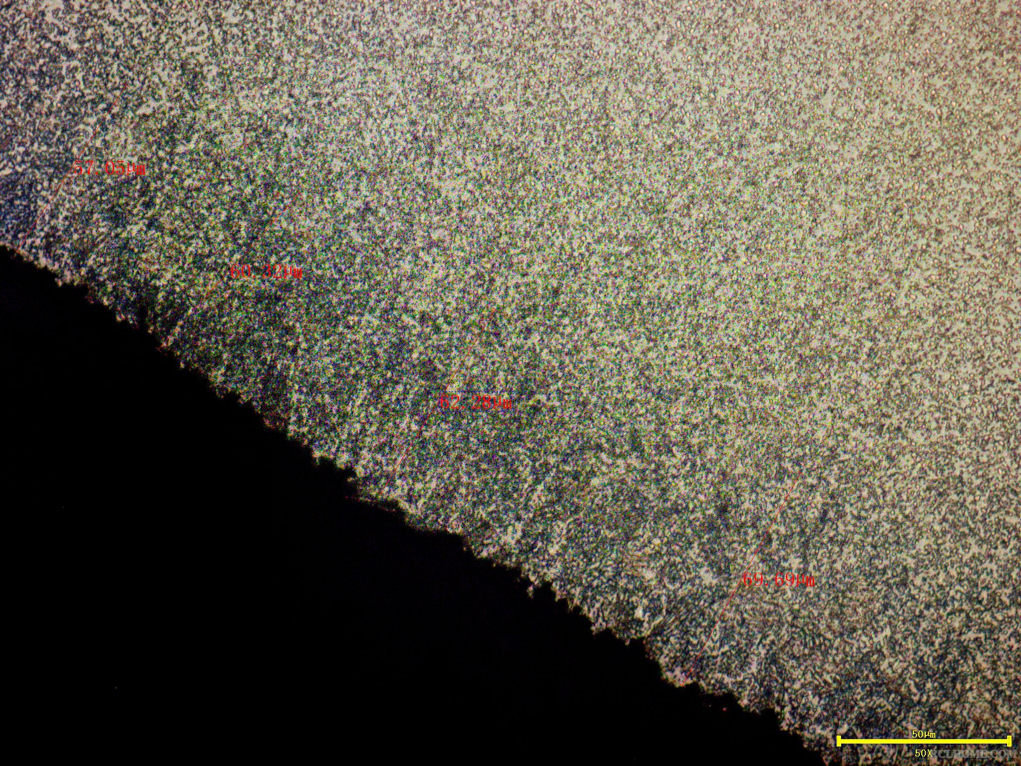

经过几次重复腐蚀 表面都这么黑。确认是贫碳

个人认为是腐蚀的原因造成这么黑,如果想知道贫碳多少我认为使用硬度打梯度的方法可以确认其深度。仅供参考。

这肯定不是腐蚀的原因 没看见有片状珠光体吗

什么材料?什么工艺处理到什么状态的,需要根据片状珠光体判定脱贫碳?

高碳铬轴承钢

表面出现片状珠光体,是过热组织。图片中只有表面有片状组织而芯部没有,可以判定是脱碳了。
