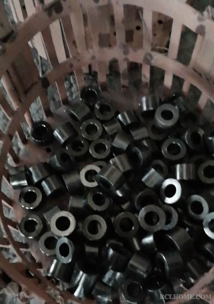

 楼主| 发表于 2017-6-27 19:45:00 | 显示全部楼层
两张图片均为工件在油中淬火后的照片
油淬
油淬
油淬
油淬

9楼的第一张图片貌似看到零件表面有氧化皮。

表面的确是有氧化皮的
