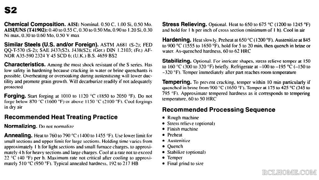

发表于 2017-6-27 13:08:11 | 显示全部楼层
sheyingyong 发表于 2017-6-27 12:58
美国的工具钢,国内是否有对应的钢号
for your information......

发表于 2017-6-27 14:34:21 | 显示全部楼层
钢号ASTM:    S2
退火后硬度HBS:    217
冷拉后硬度HBS:    241
预热温度/℃:    677
淬火温度/℃|盐浴炉:    885
淬火温度/℃|可控气氛炉:    899
保温时间/min:    5~15
淬火介质:     盐水
回火温度/℃:    204
回火后硬度≥HRC:    58
钢号|ASTM:    S2
钢号|UNS:    T41902
C(%):    0.40~0.55
Si(%):    0.90~1.20
Mn(%):    0.30~0.50
P(%)≤:    0.030
S(%)②:    0.030
Cr(%):    —
Mo(%):    0.30~0.60
V(%):    ≤0.50
W(%):    —
其他①:    —

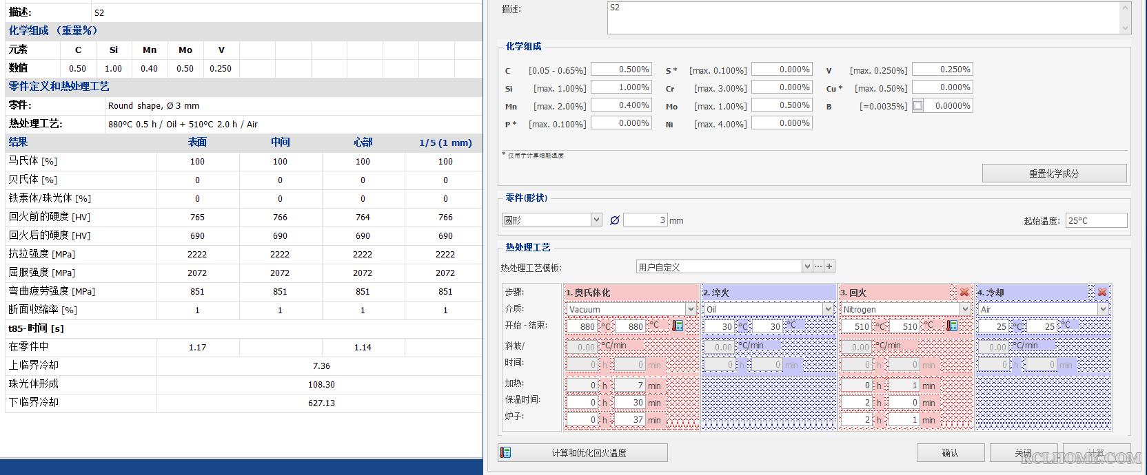

发表于 2017-6-27 17:33:12 | 显示全部楼层
sheyingyong 发表于 2017-6-27 14:52
真空炉油淬是否可以
我可以帮您模拟一油淬做参考。但要告诉工件大约的形状、尺寸和硬度要求。

发表于 2017-6-28 08:59:15 | 显示全部楼层
sheyingyong 发表于 2017-6-28 07:51
螺丝批,就是我们用的螺丝刀
虽然资料上推荐盐水或水淬,但从模拟看,用真空炉油淬也可以达到您的硬度要求。只模拟的是以少量装炉理想油冷的情况。所以我觉得您可以试一试。

 楼主| 发表于 2017-6-28 09:17:02 | 显示全部楼层
Consultanting 发表于 2017-6-28 08:59
虽然资料上推荐盐水或水淬,但从模拟看,用真空炉油淬也可以达到您的硬度要求。只模拟的是以少量装炉理想 ...
510回火处理硬度肯定没有那样高

发表于 2017-6-28 09:24:27 | 显示全部楼层
sheyingyong 发表于 2017-6-28 09:17
510回火处理硬度肯定没有那样高
是的,因为实际生产中裝的多,而且各设备的淬火转移时间和淬火油冷速及搅拌情况也不一样。要想模拟的比较准,必须要用现场设备实际产品测试的结果校正软件的偏差,然后才能模拟计算。没有校准就模拟计算往往偏差很大。
