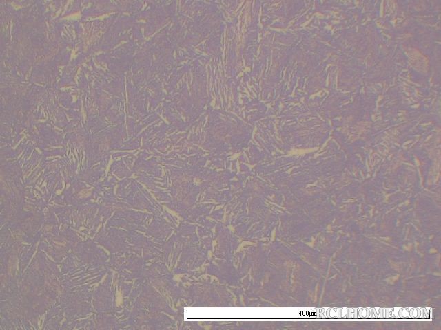

68X68X890(mm),螺套,42CrMoA材质,要求:抗拉强度≥900MPa,断后伸长率>9%,硬度:26-36HRC,工件68mm1/4位置处回火索氏体≥90%。
工艺:正火:860℃,2h,淬火:870℃,15Hz(123min),水淬,水的温度在20-40℃之间,回火:580℃,15Hz(166min),水冷
设备:伍格RCWC9系列托辊传动型网带炉热处理线,保护气氛为甲醇,64ml/min,装炉量为每隔20min横放一根料。
检测结果:中端:调质金相组织为4级,回火索氏体+条状及块状铁素体,抗拉1040,断后伸长率>13.4%,硬度:32-33
                 末端:调质金相组织为1级,回火索氏体≥90%,抗拉1030,断后伸长率>13.8%,硬度32-32.5
问题:中端取样位置金相组织不合格,有条状及块状铁素体
后来又用台车式箱式炉试了几次,都没有结果,求热处理达人给点建议
中端
中端
末端
末端
取样位置
取样位置

关键是要改善中端的冷却速度。

水中加盐,强力搅拌。
