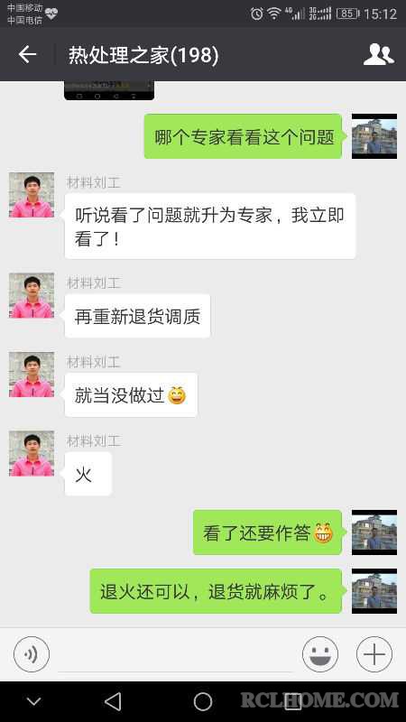

这边有一批40Cr的材料,用来加工工装板的,尺寸是200*134*25mm,原先的工艺是:退火、粗加工、调质、精加工、消除应力。现在由于跟其他料混在一起,将退火误操作成调质了,想请教下是否可以补救?工艺应该怎么修改比较好?

退火后重新调有没有障碍?
