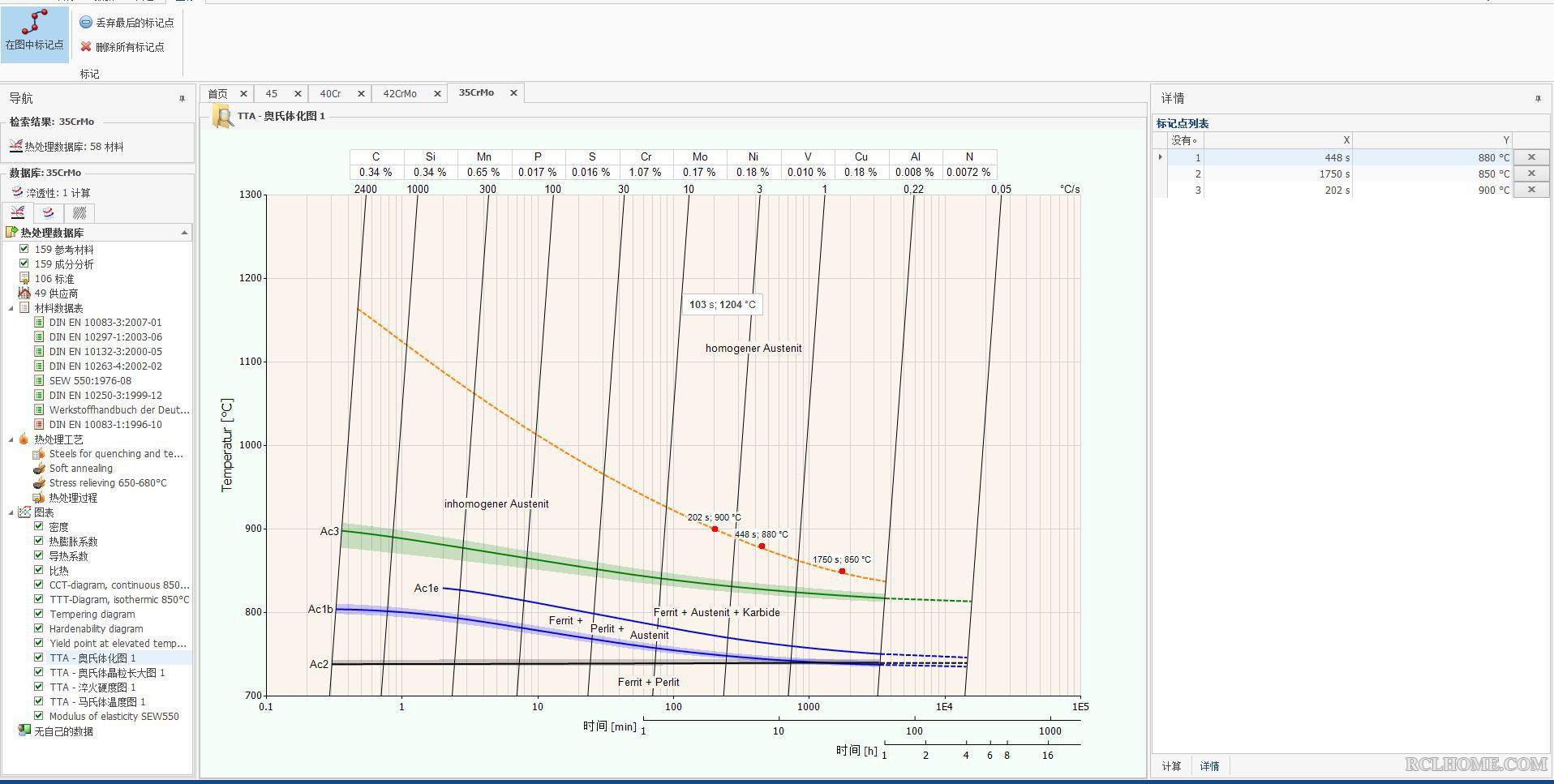

 楼主| 发表于 2017-7-19 10:28:17 | 显示全部楼层
hongqk 发表于 2017-7-19 09:45
楼主有没有关于TTA的曲线图放出来给大家看看?
这是一张连续TTA图。从图上看,虚线为奥氏体均匀化的临界线。不同的加热温度,奥氏体均匀化所需的时间也不同。温度越高,时间越短。但奥氏体均匀化是需要点时间的。从图上也可以看出,加热速度越快,Ac3上移的越多。

 楼主| 发表于 2017-7-19 12:48:15 来自手机 | 显示全部楼层
TTA也分等温的和连续的。上面的TTA是反映奥氏体均匀化的。还有的TTA反映晶粒度或淬火后马氏体起始温度随加热温度和保温时间的变化。可以发现德国热处理工艺人员对加热的研究也很重视。
