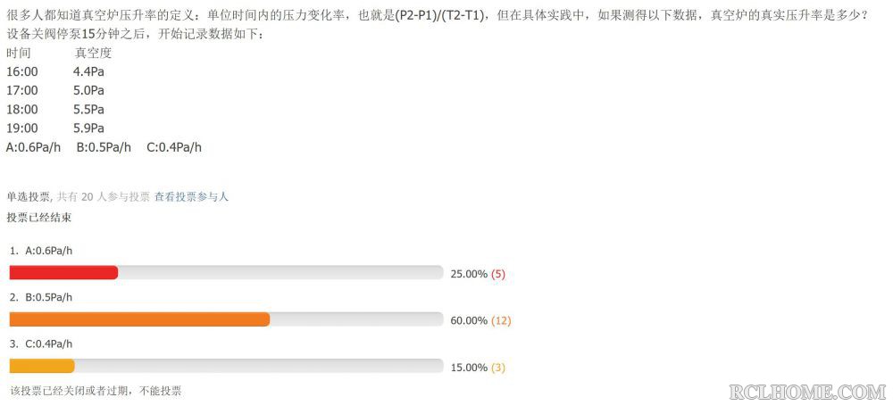

很多人都知道真空炉压升率的定义:单位时间内的压力变化率,也就是(P2-P1)/(T2-T1),但在具体实践中,如果测得以下数据,真空炉的真实压升率是多少?
设备关阀停泵15分钟之后,开始记录数据如下:
时间           真空度
16:00         4.4Pa
17:00         5.0Pa
18:00         5.5Pa
19:00         5.9Pa
A:0.6Pa/h    B:0.5Pa/h    C:0.4Pa/h
单选投票, 共有 20 人参与投票
投票已经结束
25.00% (5)
60.00% (12)
15.00% (3)
您所在的用户组没有投票权限

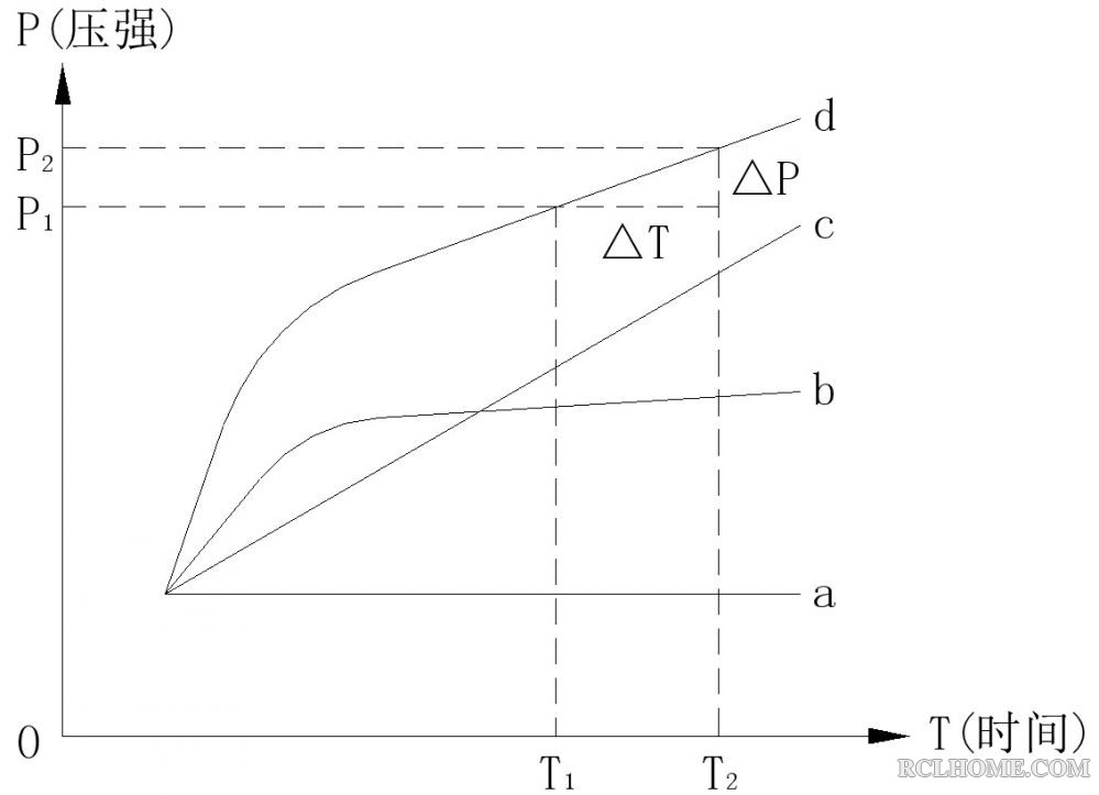

 楼主| 发表于 2017-8-2 10:10:12 | 显示全部楼层
先上一张图片。
直线a:为平行于横坐标的直线,压强随时间的延长不变,表示容器既不漏气也不放气。
曲线b:压强开始上升较快,而后上升速度减慢,最后趋于平衡。表示容器没有漏气而是炉衬材料放气。
曲线c:压强随时间的延长成线性增长,表示容器漏气而炉衬材料不放气。
曲线d:压强开始上升较快,随后减慢,最后形成斜率为ΔP/ΔT的直线,说明容器既有漏气又有放气。
 楼主| 发表于 2017-8-2 10:13:30 | 显示全部楼层
纯粹的放气和纯粹的泄漏都很难见,大多数情况下是曲线d的形态。
