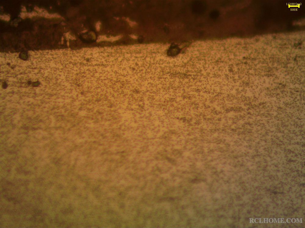

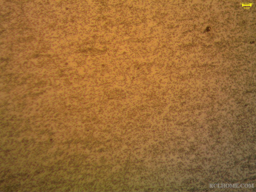

冷挤件在特定的挤压工艺条件和热处理工艺条件下,有可能产生表面晶粒超细化。
再一个,冷挤压 ...
试了几次 无法添加附件
晚上回去传下试试  冷挤前做了球化退火 晶粒状况不太明显。

 楼主| 发表于 2017-8-14 22:13:19 | 显示全部楼层
这方面我没经验判断 不敢确定
但比较大一点尺寸的此类型的零件 的确有你说的表面晶粒细化的现象

qibao9891 发表于 2017-8-16 08:24
表面没看到渗磷迹象。
貌似表面组织细于心部。
心部似乎有混晶现象。
多谢  对我有很大启发
之前也发生过内外表面性能不一样的情况  没有想到变形量不均匀
