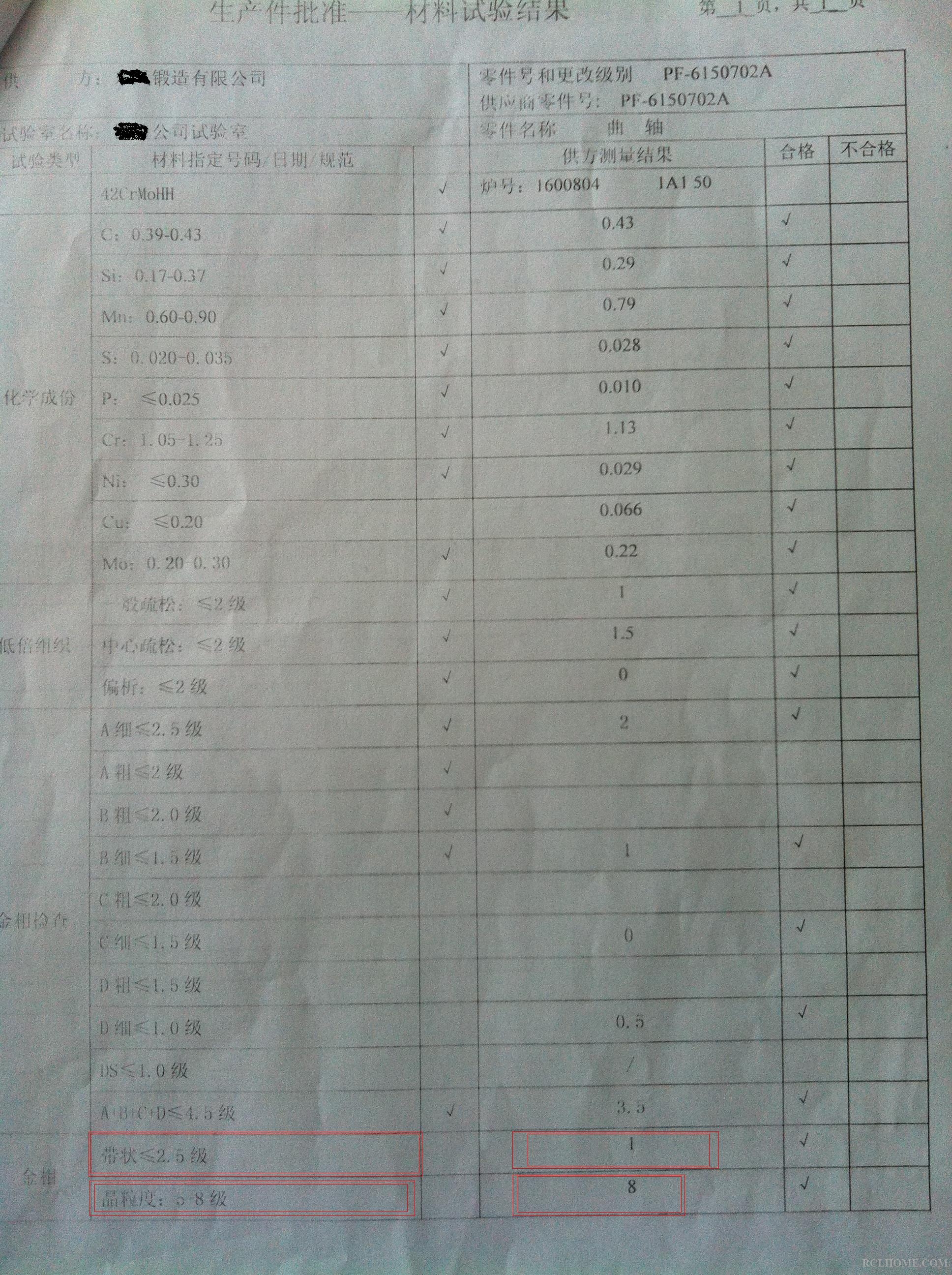

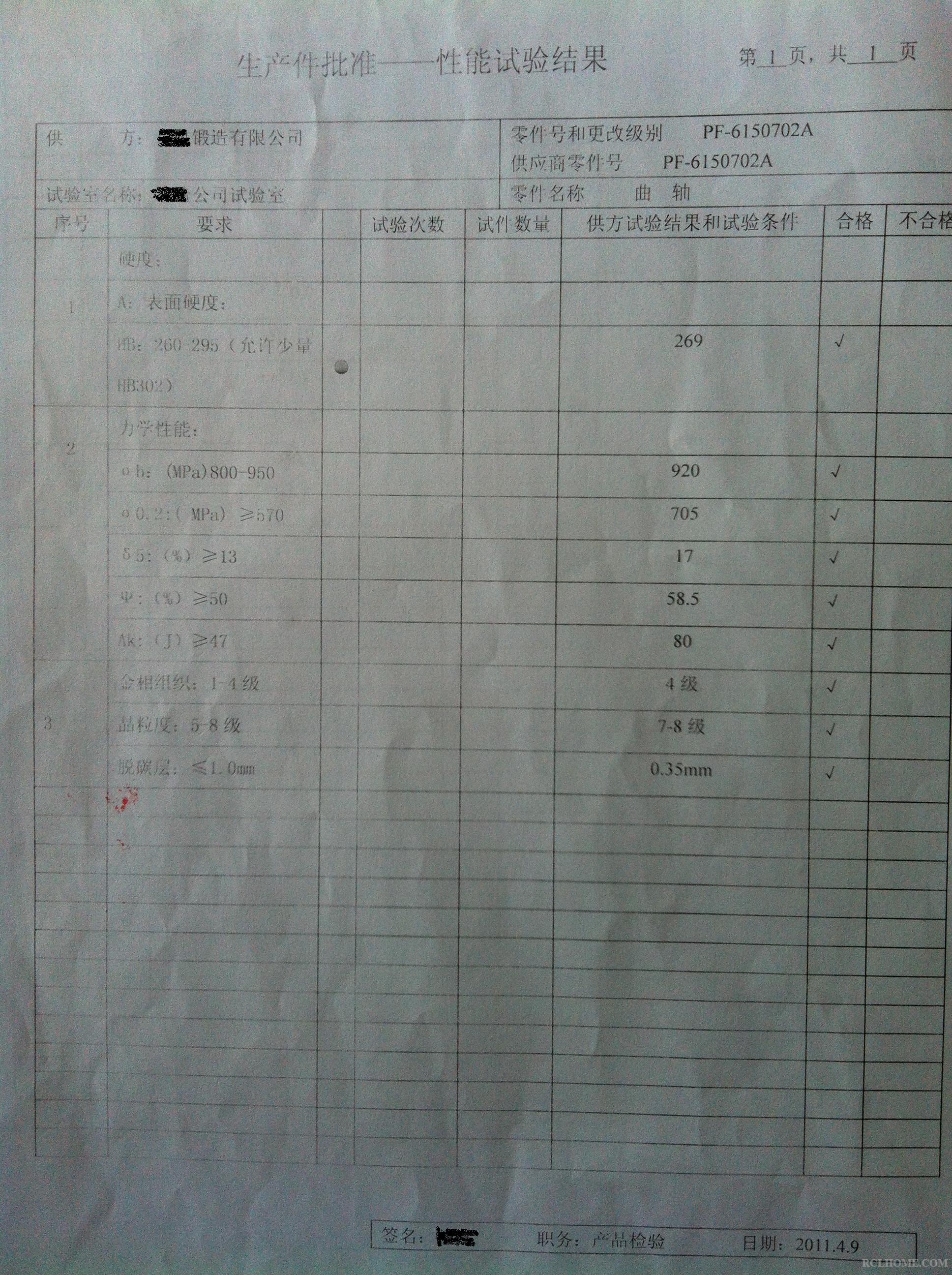

发表于 2013-3-25 14:10:33 | 显示全部楼层
某锻造厂提供的斯太尔大功率柴油机曲轴的材质报告(含带状组织
孤鸿踏雪 + 10 感谢分享
