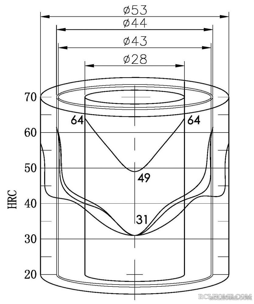

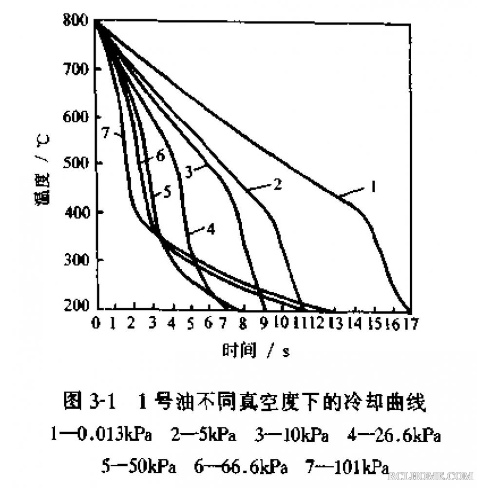

如果你看的是指针式压力表的话,充到表压-0.08MPa就可以了,如果你是用数字式压力传感,你可以充到绝对压力200mbar(或20KPa)。
压力越高,油的冷却能力越强,如果不够的话,还可以增加一些压力。

发表于 2017-8-14 15:57:09 | 显示全部楼层
haibin 发表于 2017-8-14 10:37
不知压力越高有的冷却能力越强是否有试验和理论依据。
这个确实有理论依据,请参考以下图片。
