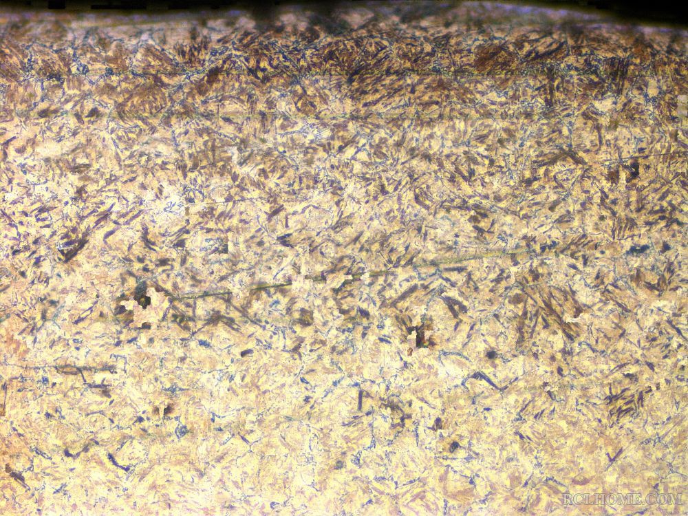

C45感应淬火,表层黑色的是下贝么,为什么会产生?次表层沿晶界分布的又是什么组织,怎么产生的?

发表于 2017-8-18 10:49:34 | 显示全部楼层
可能是冷却有问题,
用光谱仪打一下梯度。

 楼主| 发表于 2017-8-18 13:10:17 | 显示全部楼层
龟山淬火 发表于 2017-8-18 11:50
用光谱仪打一下梯度。
陈工,打光谱梯度是什么目的?是怀疑材质吗?
发表于 2017-8-18 14:05:06 | 显示全部楼层
表面是否有脱碳……

 楼主| 发表于 2017-8-18 16:01:14 | 显示全部楼层
0.25mm处打硬度,有59HRC。想确认一下那些都是什么组织
发表于 2017-8-18 16:45:01 | 显示全部楼层
没必要,那就是含碳量不足。
发表于 2017-8-19 10:50:56 | 显示全部楼层
黑色的玩意个人意见是回火马氏体
支持: 5.0 反对: 0.0
支持: 5 反对: 0
我也觉得是回火马氏体  发表于 2017-8-19 11:11

 楼主| 发表于 2017-8-21 08:04:38 | 显示全部楼层
腊月寒沫 发表于 2017-8-19 10:50
黑色的玩意个人意见是回火马氏体
那么沿晶界分布的是什么组织呢?

发表于 2017-8-21 08:13:38 | 显示全部楼层
没晶界分布的应是屈氏体。

发表于 2017-8-21 08:53:45 | 显示全部楼层
应该是屈氏体,一般是冷却有问题。

 楼主| 发表于 2017-8-21 11:12:32 | 显示全部楼层
LINFHAO 发表于 2017-8-21 08:53
应该是屈氏体,一般是冷却有问题。
这是淬硬区域的末端,加热不足不也会有屈氏体形成么?
屈氏体形成是不是对硬度的影响不大?
发表于 2017-8-21 16:33:00 | 显示全部楼层
屈氏体形成是不是对硬度的影响不大? ...
淬硬末端加热不足蛮正常的,一般不会在末端延时。除非要调整变形时会试探性改下
铁素体未溶 临近的奥氏体化不足,C曲线左移
屈氏体量多了必定影响硬度

 楼主| 发表于 2017-8-21 16:50:48 | 显示全部楼层
铁素体未溶 临近的奥氏体 ...
恩,好的,谢谢。主要这个地方还在检测范围内呢,是一发式淬火,检测硬度和中间组织合格处相差2HRC

发表于 2017-8-22 12:49:33 | 显示全部楼层
支持8楼高工意见,看形态和颜色皆可判定为回火低碳马氏体!
发表于 2017-8-22 16:16:00 | 显示全部楼层
赞定,马氏体含碳量不同,位向不同,颜色也有变化,特别是脱碳形成的。
