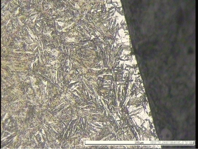

65MN 淬火820回火240。
金相图片边缘白色区域是马氏体和残余奥氏体吗?有没有渗碳体?
谢谢!
发表于 2017-8-19 16:13:19 | 显示全部楼层
是脱碳了,说说用的什么炉子,是否有保护气氛
发表于 2017-8-19 16:20:55 | 显示全部楼层
这是像是用保护气氛加热的.
发表于 2017-8-19 16:40:12 | 显示全部楼层
从图片初步看:表面应该是脱碳层的湛火组织,不是残留奥氏体,而是表面组织为:铁素体+托氏体+贝氏体+马氏体。

 楼主| 发表于 2017-8-19 16:57:23 | 显示全部楼层
谢谢各位。
是网带炉,通甲醇+煤油

谢谢老师!
不是很明白。为什么表面硬度比心部高?边缘的白色大块组织是铁素体吗?

发表于 2017-8-21 08:19:55 | 显示全部楼层
春莞源华 发表于 2017-8-19 16:57
谢谢各位。
是网带炉,通甲醇+煤油
表面是碳化物,煤油开得太大
发表于 2017-8-21 08:20:46 | 显示全部楼层
春莞源华 发表于 2017-8-19 17:04
谢谢老师!
不是很明白。为什么表面硬度比心部高?边缘的白色大块组织是铁素体吗? ...
碳化物,煤油太大了
发表于 2017-8-21 12:14:45 | 显示全部楼层
图片的质量实在是不好,影响大家的判断了。
从硬度数据来看,是增碳引起的,表面是高碳马氏体和残奥。有没有碳化物,这个照片质量无法判断。
  发表于 2017-8-22 06:38
签到天数: 227 天
291
1676
1676
发表于 2017-8-22 11:26:03 | 显示全部楼层
支持楼上,表面为残奥+粗大的M,从M针的长度也能看出一二,图片并未见脱碳现象,脱碳会有明显的过度层的;而且若是如图的脱碳程度,表面应为纯铁素体,应该能清楚的看见铁素体晶界,而图片并没有显示。因此判定为增碳和过热,残奥+粗大M

 楼主| 发表于 2017-8-23 09:54:47 | 显示全部楼层
从硬度数据来看,是增碳引起的,表面是高碳马氏体和残奥。有没 ...
图片是手机拍下来的,误导大家了,
签到天数: 190 天
246
1336
1336
 楼主| 发表于 2017-8-23 09:58:16 | 显示全部楼层
图片是手机拍下来的,不清晰,误导大家了。
调整了一下温度和碳势,问题解决了,谢谢大家!
准备买热电偶测一下加热段温度。

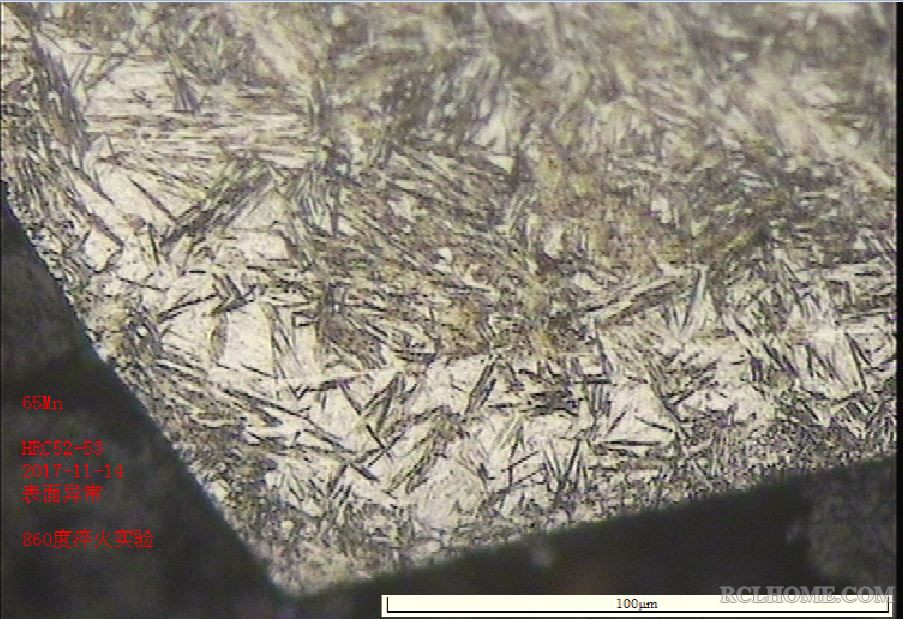

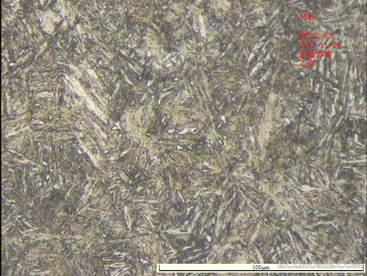

 楼主| 发表于 2017-11-14 12:09:02 | 显示全部楼层
问题又出现了,迷茫中,这次的图片清晰,请大家帮忙看看吧
发表于 2017-11-14 12:45:18 | 显示全部楼层
原材料最表面有脱碳,淬火组织里,表面那个白层估计还是残奥,建议你把这个样块放冰箱冷冻室里半小时,拿出来看还有这个白层吗?或者白层有没有减少。我以前把样块埋到液氮罐外面的管路上结的霜里试过的,有残奥的话,会有转变。

发表于 2017-11-14 12:53:16 | 显示全部楼层
另外,总体感觉你用的奥氏体化温度有点高了,从次表层的碳化物情况看,也几乎都溶解了,奥氏体化有点过头,65Mn材料淬火用到780-800度可能会更好一些。

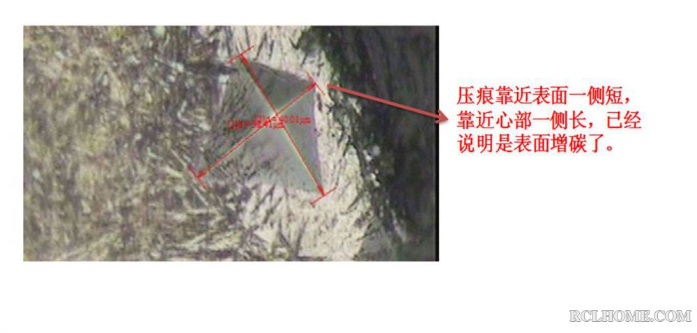

发表于 2017-11-14 13:07:45 | 显示全部楼层
又仔细看了下图,应该可以确定是表面增碳了。见下图
签到天数: 185 天
396
1856
1856
发表于 2017-11-15 07:32:42 | 显示全部楼层
由于这个HV硬度打在试块边缘,是不是也会造成压痕不对称的情况呢
发表于 2017-11-15 08:35:52 | 显示全部楼层
试样边缘倒圆,也会造成这种情况。而且两者对角线差异太大,有点难以相信是残奥和马氏体之间的差异。

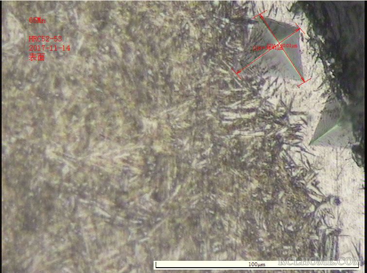

1336
 楼主| 发表于 2017-11-15 12:43:00 | 显示全部楼层
重新做了表面的组织试样,表面硬度HV590-596。
基本整个表面组织呈现不良情况。

 楼主| 发表于 2017-11-15 12:44:59 | 显示全部楼层
基本整个表面组织呈现不良情况。
您认为表面组织是否为  马氏体+下贝氏体?

 楼主| 发表于 2017-11-15 16:55:55 | 显示全部楼层
春莞源华 发表于 2017-11-15 12:46
冷轧钢带的冷轧对表面会产生影响吗?
860淬火实验组织

 楼主| 发表于 2017-11-16 14:15:41 | 显示全部楼层
qianjiangsunju 发表于 2017-11-16 10:47
感觉材料贫碳,不是全脱。不过感觉淬火后有渗碳的感觉,感觉如果打硬度的话表面硬度还会比内部高。推测 ...
含碳基本正常的,表层形成了较多的下贝氏体。

 楼主| 发表于 2017-11-17 16:09:45 | 显示全部楼层
确认增碳了,谢谢大家!
发表于 2017-11-18 11:18:20 | 显示全部楼层
春莞源华 发表于 2017-11-17 16:09
确认增碳了,谢谢大家!
这个零件在检测前没有磨过吧?
表面的白层看上去非常像淬火马氏体。
签到天数: 190 天
246
1336
1336
 楼主| 发表于 2017-11-18 11:32:26 | 显示全部楼层
aaron01 发表于 2017-11-18 11:18
这个零件在检测前没有磨过吧?
表面的白层看上去非常像淬火马氏体。
把原剖面的试样重新对表面做金相试样,稍微磨了一下,有0.015mm,这种组织的原厚度约0.03mm。
我和工程师分析了一下,表层含碳高MS点下降,在盐槽内等温时没有转变的残余奥氏体,在出盐槽上网带出来后空冷及淋水清洗时发生马氏体转变。
这样解释对不对?

发表于 2017-11-18 11:48:01 | 显示全部楼层
我和工程师 ...
冷却的工艺是怎么样的? 盐浴温度是多少度?保温了多久?
签到天数: 190 天
246
1336
1336
 楼主| 发表于 2017-11-18 12:16:35 | 显示全部楼层
盐浴温度265,盐槽内保温时间25分钟。
出盐槽到清水洗的时间约为15分钟。
工件尺寸:1.27X10X17
网带铺料厚度:25mm(工件为异形)
