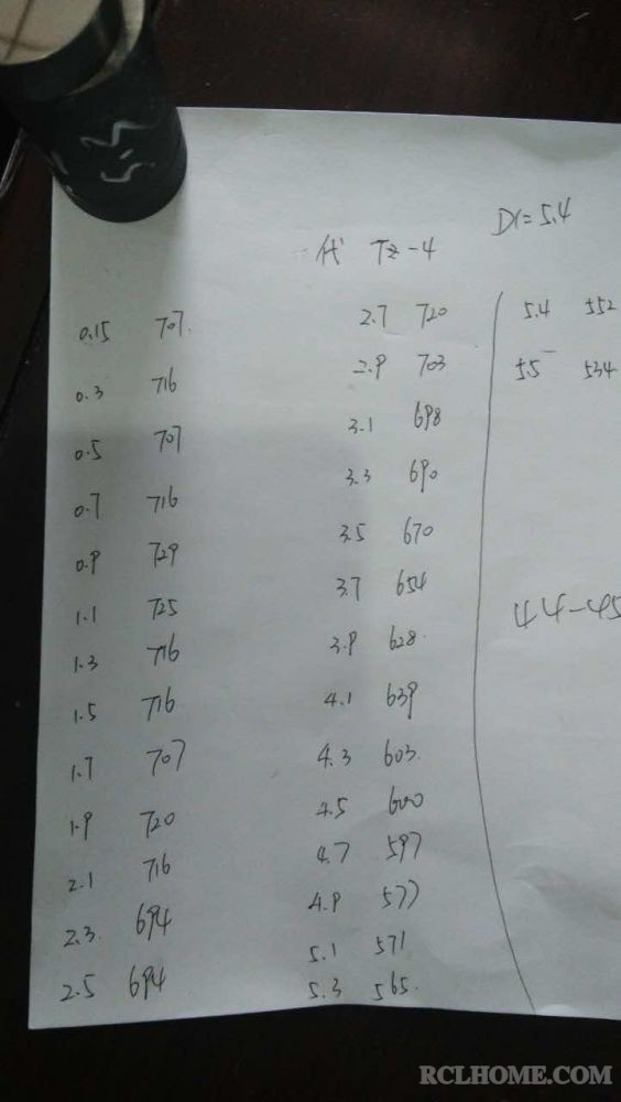

到做到的.
发表于 2017-9-18 16:17:51 | 显示全部楼层
微信图片_20170918161540.jpg 看下这个.

发表于 2017-9-18 17:09:13 | 显示全部楼层
方便透露:工件什么材质,渗了多少小时?

发表于 2017-9-19 08:17:28 | 显示全部楼层
硬度值忽高忽低,是测试误差还是A’多了.
发表于 2017-9-19 15:17:33 | 显示全部楼层
可能和偏析的关.
