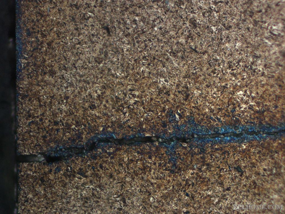

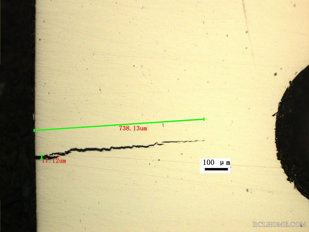

大家可以看一下,图片如下。该零件为盘齿类零件,材料含碳量0.5%,正火态去做表面感应淬火。
发现的裂纹位置位于感应淬火处表面,并垂直于表面向里延伸。
1.裂纹是打完HRC之后看金相的时候发现的,刚好位于检测点旁边。硬度为57HRC左右。
2.在附近的表面区域类似深度处打HRC,该现象没有重现。
3.该试样切割剩下的另外半边截面也看了,没有发现裂纹。
请大家帮忙分析!

发表于 2017-9-22 16:34:20 | 显示全部楼层
淬火后没回火么?
裂纹源于检測点么?
制样时冷却够不够?

发表于 2017-9-22 16:38:17 | 显示全部楼层
冷却液是什么?产品淬火功率是否过热了?看裂纹延伸两侧感觉是原材料前裂纹,现是否能判断是由于感应淬火出现的问题?

发表于 2017-9-25 07:40:04 | 显示全部楼层
裂纹末端,400倍照片上一张

回火应该是做了的。
裂纹源应于零件表面。
制样是老师傅制的,应该没问题吧!

冷却液是什么?产品淬火功率是否过热了?看裂纹延伸两侧感觉是原材料前裂纹,现是否能判断是由于感应淬火出 ...
冷却液是水基淬火液。该产品的感应淬火是委外的。
为什么觉得是原材料前裂纹呢?

如果裂纹不长,疑似制样时冷却不足。
信息不足,容易误判,愚见轻拍。
裂纹长度接近1mm,算长么?
