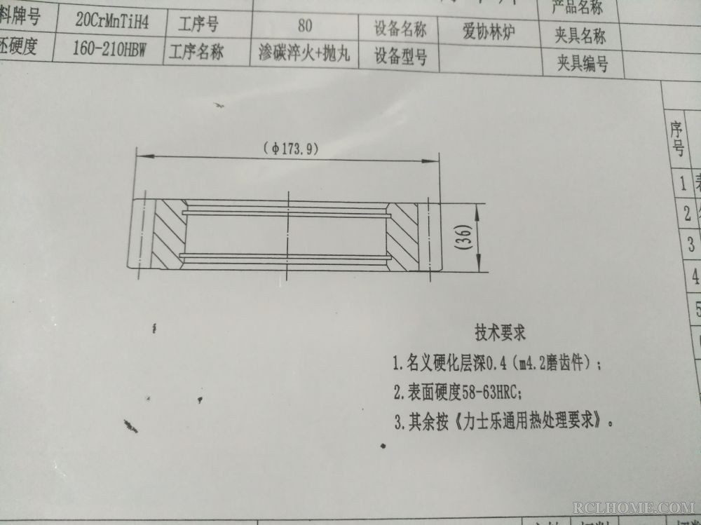

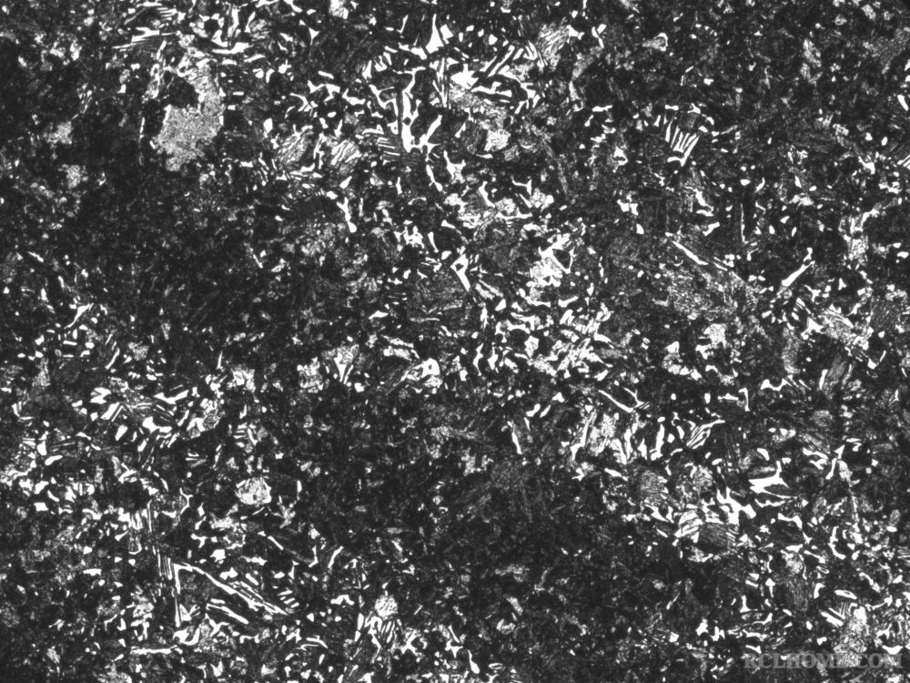

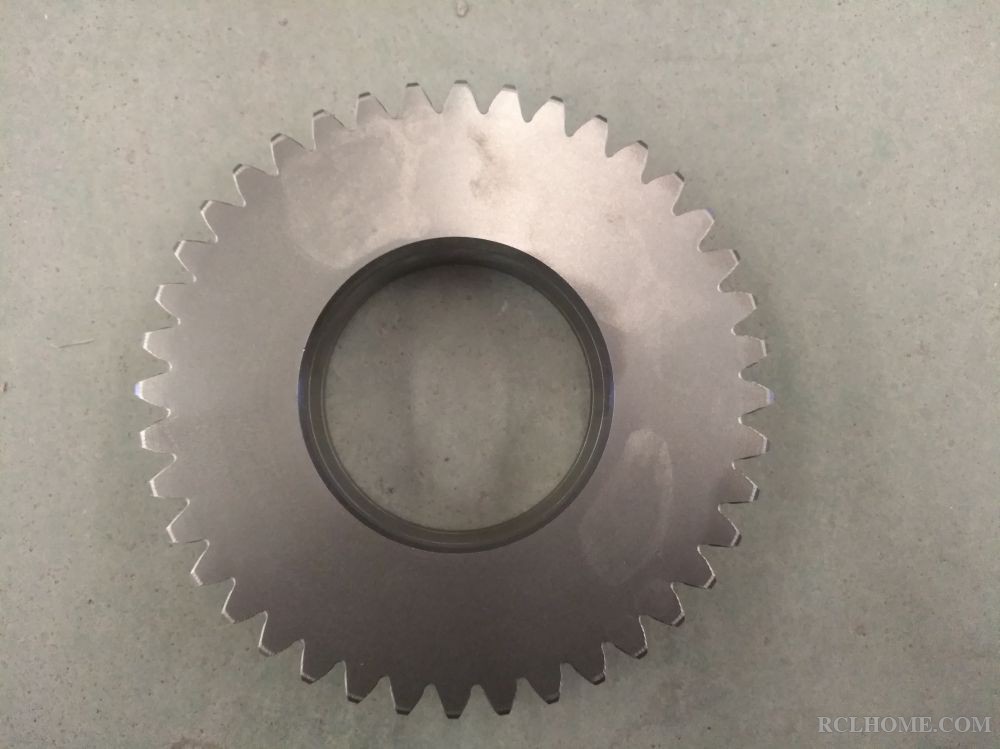

各位同仁大家好,现有一产品(附有机械加工卡和实物图),CHD要求1.2±0.15,心部硬度要求30-45HRC,现测CHD满足工艺要求,心部硬度实测28.6HRC,超下差,由于是力世乐产品,客户要求比较严,此产品不能让步接收,看了下金相组织,心部为低碳马氏体+贝氏体+少量铁素体。就此进行了一次返工,心部硬度却更低了,印证了那句老话,剩饭不好烫,大家有什么好的建议吗?之前淬火温度870.返工温度880.淬火油为德润宝ISOMAX169.。

初步判定心部硬度上不去,跟热处理工艺无关系。个人认为跟齿轮结构有很大关系,壁厚,齿根圆弧过小,在淬火过程中导致齿根处被淬火油夹持而导致心部硬度低,下一步打算打光谱。。。。不好意思啊,材质为20CrMnTiH4

模数多少不知道,看图片的话,应该在2左右。
模数不大,这个材料的淬透性也不错,心部硬度那么低,估计多半是材料惹的祸。。。

有模数啊,M4.2,产品结构也会影响到心部硬度吧,轮辐尺寸那么大,齿那么小,齿根圆弧也很小。这样的结构在渗碳淬火的过程中,尺寸效应也会导致这样的结果吧?材料的话也只能打光谱,看成分,无法知道淬透性。

"心部为低碳马氏体+贝氏体+少量铁素体"-----能否判断出少量铁素体是未溶的还是先共析的? 我估计未溶的可能性大一点。可以选取一件齿轮做退火后检测其带状组织。

心部有铁素铁,硬度自然低!首先要搞清存在铁素体原因?是保温不够还是材料问题。。

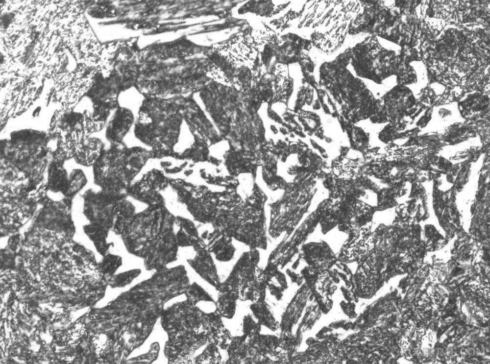

这是20CrMnMo大模数齿轮(有效硬化层深大于5mm),渗碳后直接淬火。芯部金相组织照片
发表于 2017-9-30 08:25:44 | 显示全部楼层
带状组织。

偏析严重呀,这块状的铁素体是未溶的!!!!工件尺寸杂样?
