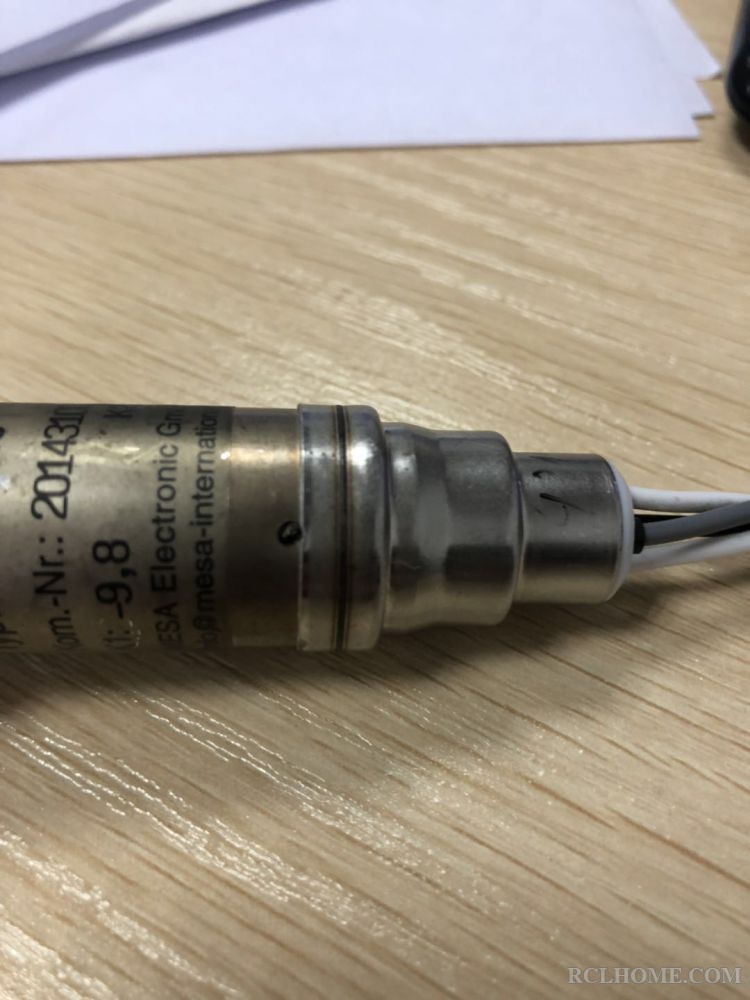

是在探头的上半部分吗?好像在图片上没怎么看出来

发表于 2018-6-19 10:01:54 | 显示全部楼层
你把这个外面的贴纸撕掉,就能看到了

 楼主| 发表于 2018-6-19 21:05:44 | 显示全部楼层
欧阳磊 发表于 2018-6-19 10:01
你把这个外面的贴纸撕掉,就能看到了
感觉把那个贴纸撕掉,看到的就是一个光滑的外壳呢

发表于 2018-6-20 09:47:54 | 显示全部楼层
这个明显的孔看到了吗

 楼主| 发表于 2018-6-20 21:52:49 | 显示全部楼层
欧阳磊 发表于 2018-6-20 09:47
这个明显的孔看到了吗
是的,可以看到,是否是2014年之后发生了设计变更,2017年的探头上没发现这类的孔

签到天数: 564 天
724
3664
3664
发表于 2018-6-21 09:30:17 | 显示全部楼层
都有的,现在我这手头也没货了,等下批货到了,找下拍照给你

不知道您最近是否有lambda探头进货?还在等待您的进气孔的照片

发表于 2018-8-10 10:05:07 | 显示全部楼层
不好意思,忘记回复了,
新的好像确实没有开孔
