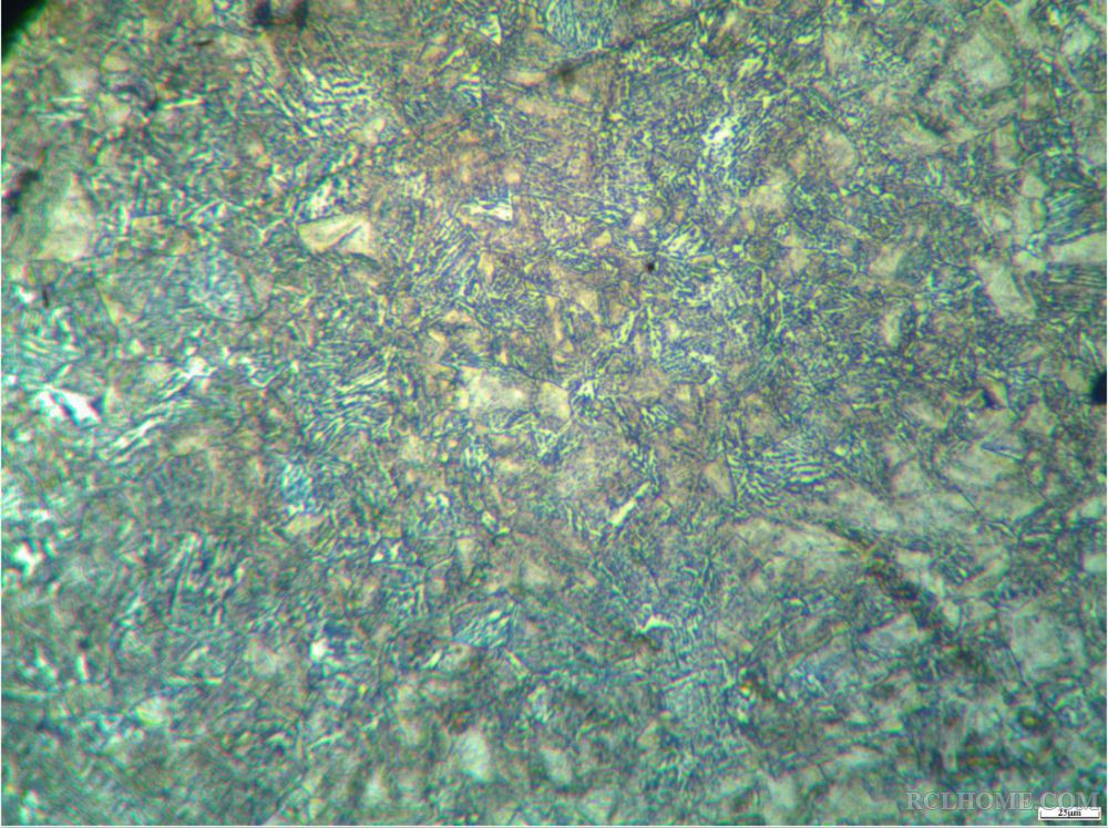

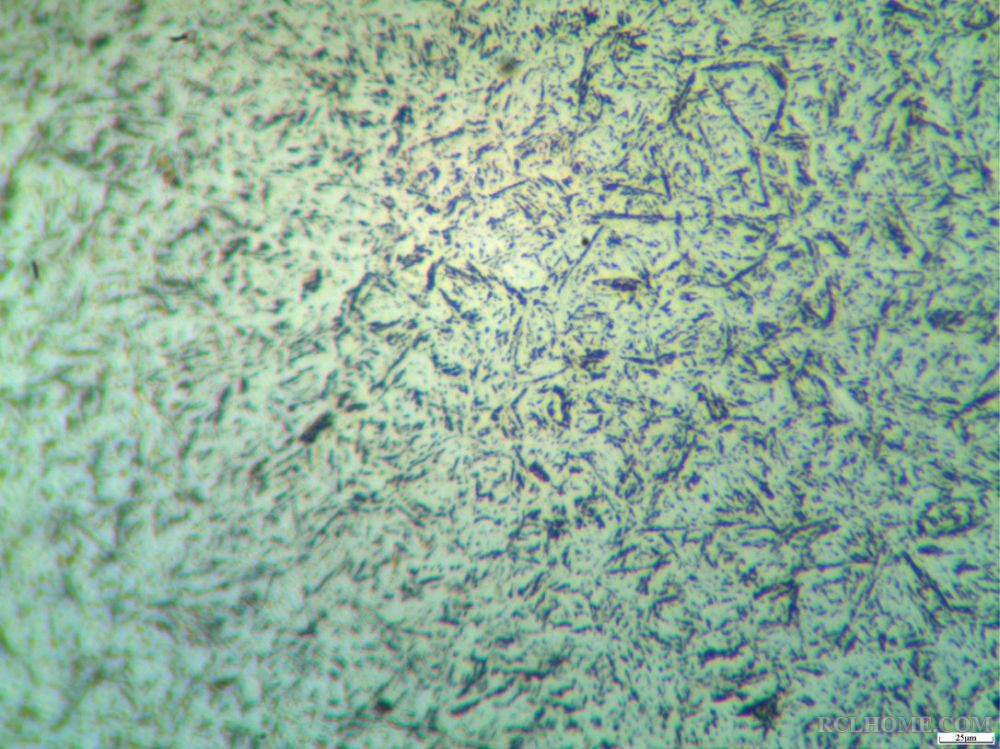

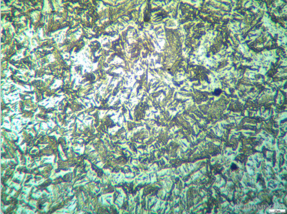

发表于 2017-10-17 20:16:13 | 显示全部楼层 |阅读模式
深度2.0mm550HV1.0
发表于 2017-10-17 23:23:26 | 显示全部楼层
你觉得芯部铁素体有多少级?深度2.0mm550HV1.0,如果这是某种齿轮的技术要求,我会觉得选材有问题。
签到天数: 316 天
457
2799
2799
 楼主| 发表于 2017-10-18 07:17:22 | 显示全部楼层
心部硬度30HRC,不是齿轮,,心部是不是得有6级,我觉得   GBT25744
发表于 2017-10-18 10:43:06 | 显示全部楼层
为什么我觉得你把表面和心部的照片弄反了?
签到天数: 316 天
457
2799
2799
 楼主| 发表于 2017-10-18 18:21:03 | 显示全部楼层
没弄反,,一开始腐蚀的有点深了,我又抛光了一下,直接看的,没再腐蚀
签到天数: 316 天
457
2799
2799
 楼主| 发表于 2017-10-18 19:16:03 | 显示全部楼层
艾伦老师,,表面的这些黑色是不是下贝氏体?
签到天数: 316 天
457
2799
2799
 楼主| 发表于 2017-10-18 19:24:07 | 显示全部楼层
硬度30HRC
签到天数: 266 天
948
3878
3878
发表于 2017-11-30 22:41:23 | 显示全部楼层
表面残奥很高。残奥和马氏体
GMT+8, 2025-10-15 04:30 , Processed in 0.115384 second(s), 28 queries .
