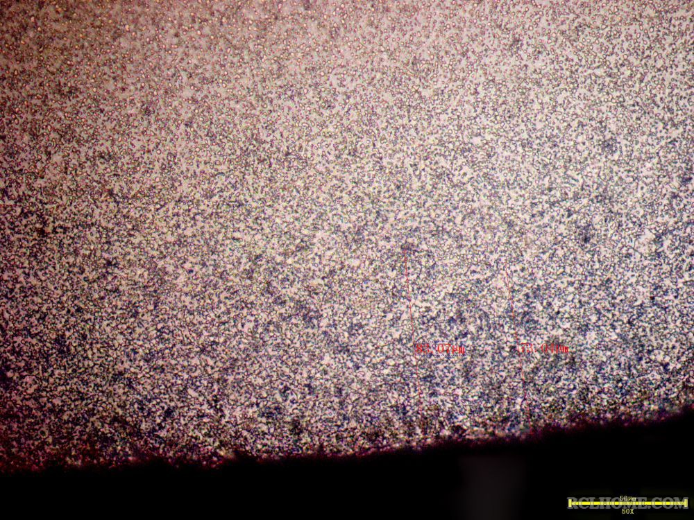

弄个1千倍特写,GCr15我再熟悉不过了。

图片中边缘不是很清晰,似乎有轻微贫碳。弄100倍、500倍、1000倍清晰图片各一个,方便判断。

边缘没啥呀,不就是普通球化退火组织吗?

我也想知道边缘那块是什么?
