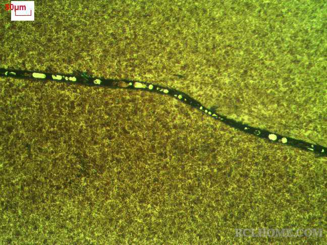

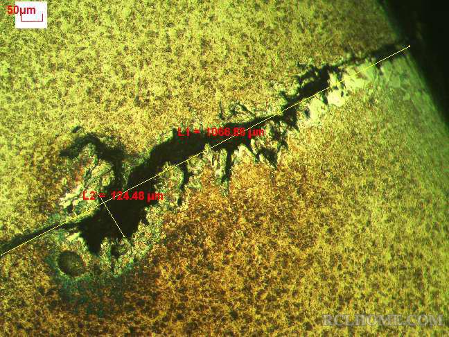

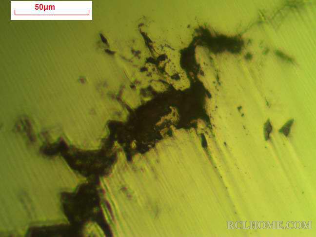

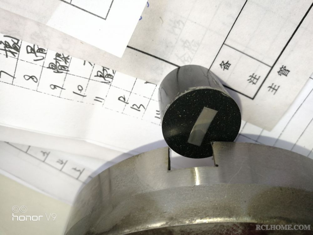

求助,GCr15材料轴承外圈外圆纵向裂纹,未贯穿,且与表面呈15°夹角。第一批次发现一件,我判定为锻造裂纹(两侧明显氧化脱碳);可这一次的未见明显氧化现象(有轻微脱碳),这次是什么原因造成的呢?装配发现的,经过了锻-车-热-磨-装。具体见下图:

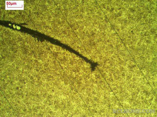

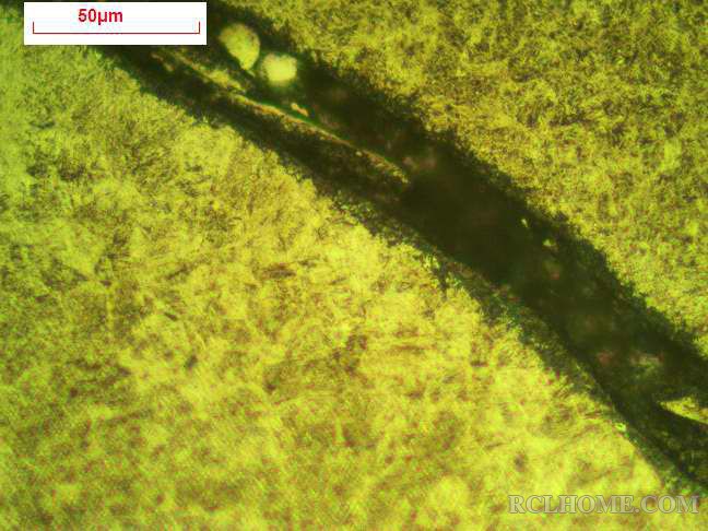

第二批次的裂纹表面未见明显的氧化现象,只有轻微的脱碳,这次裂纹层深的原因是说明呢?(而且头尾裂纹宽度几乎一致,难道是被硬物划伤。但是也不对啊,深度还蛮深的,足有3mm左右!见下图:

锻造开裂   我认同   。。。。。。。。。。

第二批次的也是锻造开裂吗?裂纹宽度从源头到尾部都是一样宽的,而且只有轻微脱碳啊?!

可能是折迭

谢谢大师指点,但是折迭不也应该脱碳严重吗?不过从裂纹心态看也像折迭,与表面呈15°的夹角

脱碳不是必要条件!有很多情况下开裂、折迭并不一定伴随有脱碳的!

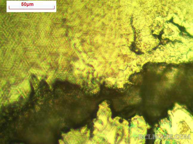

皮下气泡有木有可能

从形貌看,应该是原材料裂纹。

从形貌看,第二批,如果是裂纹,那这裂纹也太顺滑了,无枝节延伸。

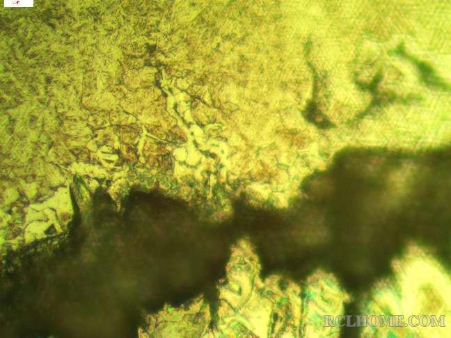

应该是锻造折叠,裂缝中间还有一些金属,这些应该是锻造时被包在里面,有被加工过的迹象,如果是裂纹应该不 ...
裂纹中所提的金属那个白点不是原材料本身带的,应该是线切割或磨光机留下的。而不是说的金属。

折叠应该都是脱碳,至少我发现的没有一个折叠没有脱碳的
