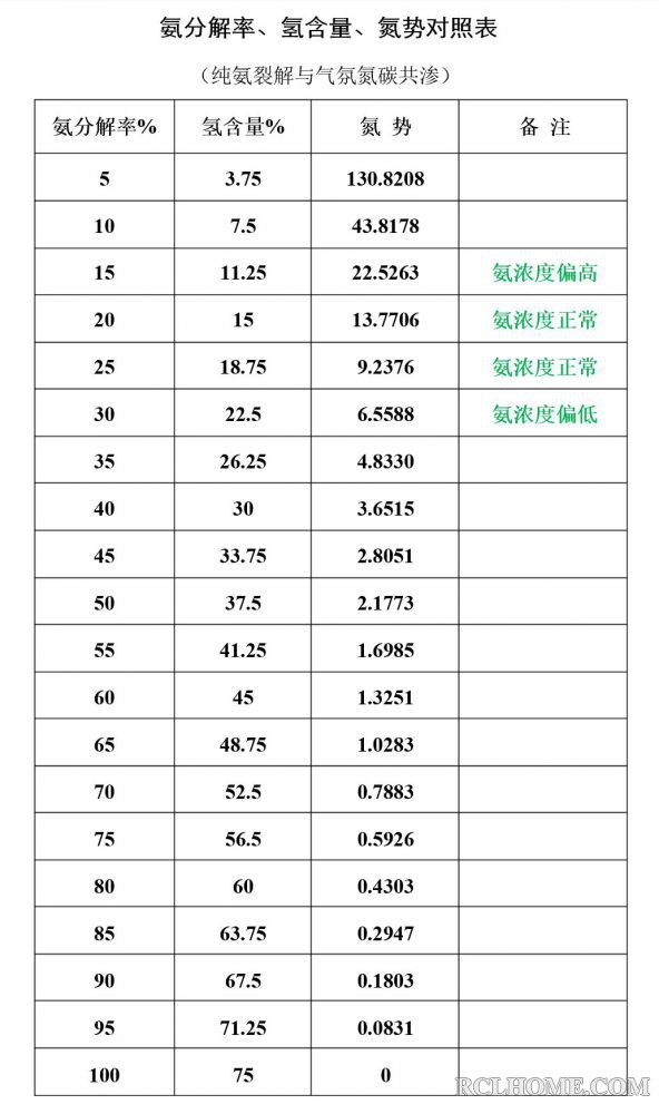

发表于 2017-10-29 10:43:02 | 显示全部楼层
笑点太高也 发表于 2017-10-29 09:11
氢浓度,氮势,氨分解率之间是啥对应关系啊?能讲讲不
是这个对照表不?

 楼主| 发表于 2017-10-29 12:29:28 | 显示全部楼层
这个是纯氨气+co2的对照表,我里面加了N2,这个表不能做参考的
