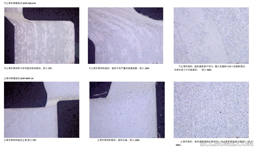

几年前的一个调查,原因是冷轧变形量不足,在后面的再结晶过程中出现第一类晶粒长大,下图是异常件和正常件的对比图。

aaron01 发表于 2013-3-22 23:28
几年前的一个调查,原因是冷轧变形量不足,在后面的再结晶过程中出现第一类晶粒长大,下图是异常件和正常件 ...
还有老孤的那个偏析照片。最好单独发帖,更具震慑力。
